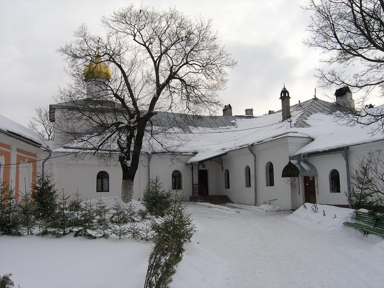

Оч.интересная информация! Судя по приведенным координатам Smile, ообенностям бункера, количетву печей и проч., автор располагает достоверными сведениями нем.источиков. Все в этой книге?
«Согласно замыслу конструкторов, под старым поместьем конца девятнадцатого века планировалось возвести...» — О чем речь? Так в нем.докуменете? В Снетогорском монастыре ничего кон.19в.нет.
Бункер сохранился, но он совсем не такой, как на приведенном чертеже. Вывал, видел. Вход в него из бр.корпуса, вплотную к которому он пристроен. Лет 10 назад его испоганили монашки — срезали и сдали в утиль подлинные мощные двери, а теперь хранят там свою дребедень. На снимках - вход в прогреба 16в. Комплекс досконально изучен архитектором-реставратором Владимиром Евгеньевичем Никитиным (ПФ Института "Спецпроектреставрация", т.р. (8112)66-37-11, есть подробный обмер.
Но про сов.время, у Вас, мягко выражаясь, все неверно.
Монастырь вовсе не был разрушен большевиками. Глава Собора была снесена ураганом, как и покрытие шпиля колокольни. Попов и монахов там тоже не было — монастырь закрыли еще при Екатерине II, а с нач.XIXв. там располагалась архиерейская дача. Сов.дом отдыха вряд ли был роскошен. Посередине его возвышалась ц.Вознесения под колоколы без покрытия, с верха которой сыпались камни «на головы трудящихся». По дурости или из стратегических соображений ее верхние ярусы были разобраны до войны. Достоверно известно, что во время немецкой оккупации существовали по крайней мере 3, самых широких яруса этого сооружения. Из них в верхнем, скорее всего, располагался водонапорный бак. Оцинк.трубы и метлахские полы на 3-м яр.видел сам. После освобождения от ц. Вознесения осталась руина, которую реставраторы покрыли врем.шатром. Взорвали ли ее при отступлении немцы, или разрушила наша авиация, неясно. Скорее первое - ставку, похоже, не обороняли, слава Бгу!
Факт то, что за последние 17 лет существования здесь женской обители был разобран врем.шатер и руина церкви монастырем брошена без покрытия. В то же время сестры выцыганили гос.деньги на строительство огромного уродливого корпуса под видом реставрации пам.архитектуры (!) Вот это действительно свинство!
И построена эта уродина вместо немецких одноэтажных казарм, опоясывавших двор монастыря, кстати, очень скромной, добротной, классической архитектуры, не портивших вид памятников.
Количество печей — 135 — отнюдь не чрезмерно, учитывая множество новых и реконструированных немцами зданий комплекса. А вот задействованных людишек что-то многовато.
Авт.проекта реставрации Св.ворот не Семенов, а В.П.Смирнов.
А насчет нем.периода все оч.интересно! Спасибо.
На снимке справа - бункер фюрера.index.php?t=getfile&id=9752&private=0
А.Лебедев
