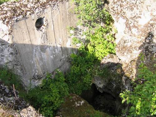

Фотографии ОППК № 037 с подземной частью (по всей видимости не построенной) выложены здесь: http://vkontakte.ru/photo-9000829_134402618?
Вот несколько из них:
Вид на аналогичное соседнее сооружение полностью ассиметричное
index.php?t=getfile&id=4469&private=0
Вид на часть каземата с подъэтажником из которого коридор соединялся с шахтой входа
index.php?t=getfile&id=4470&private=0

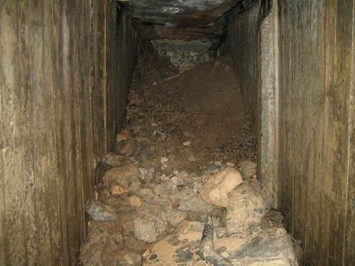

Коридор
index.php?t=getfile&id=4471&private=0
Вид из коридора в подъэтажник. В верхней части снимака видно что в плане подъэтажник представляет собой цилиндр
index.php?t=getfile&id=4472&private=0

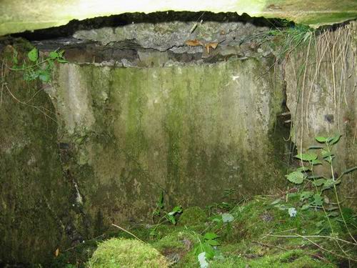

Технологическое отверстие в тыловом орильене прикрывающем шахтный вход. Отверстие для последующего монтажа короба воздухозабора
index.php?t=getfile&id=4473&private=0

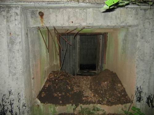

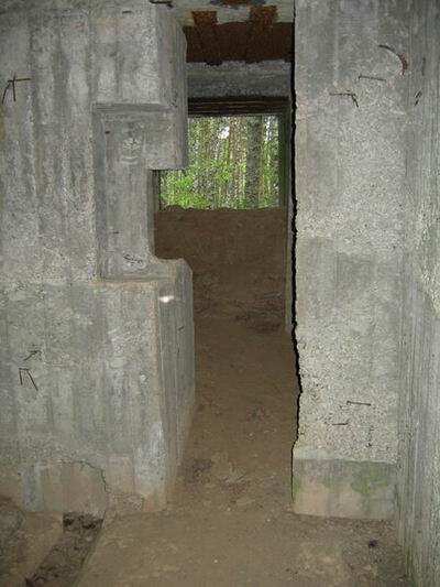

По поводу установки вооружения в АПК Себежского УРа.

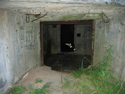

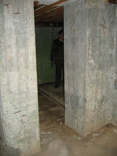

Из обнаруженных на 1 августа 2009 года 3-х достоверных АПК наиболее интересен АПК 016, который заточен под установку как Л-17, так и установку обр. 1932 г.
В отличии от аналогов в МиУРе нет гильзосборной выемки в задней части установки 1932 года, возможно это объяснятеся тем что все АПК 2-х этажные.

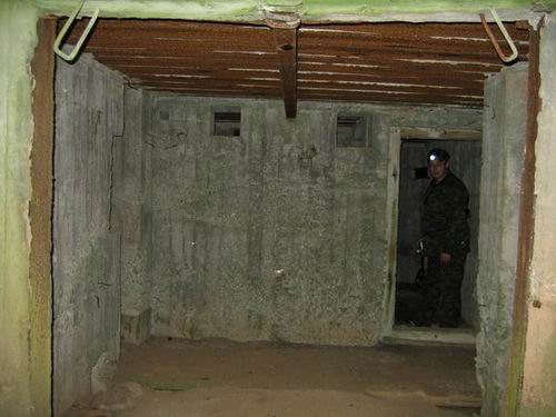

Так же отсутствуют трубы для подъемного устройства амбразурной заслонки и упоры под нее. Под потолком только двутавр (во всех сооружениях Себежского УРа). В обоих казематах АПК 016 есть на месте тыльной части станины установки обр. 1932 года своеобразный порожек (понижение пола задней части каземата небольшим уступом и канавообразная выемка поперек каземата). В эту выему хорошо войдет задняя балка станины.
Гильзосброс стандартный вперед с разделением внутрь ОТ и наружу.
АПК 016. Амбразурная стенка

АПК 016. Левый каземат. Видны технологические отверстия для крепления короба Л-17, двутавр под потолком
index.php?t=getfile&id=4496&private=0

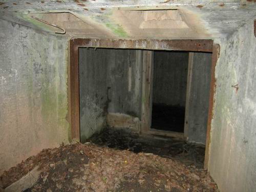

АПК 016. Правый каземат. Виден технолгогический проем в заднем правом углу, двутавр под потолком и технологическая канавообразная выемка в полу
index.php?t=getfile&id=4497&private=0
АПК 016. Вид из правого каземата через технологический проем в левый каземат. на полу видна технологическая канавообразная выемка. Интересно где-либо такие еще встречаются.
index.php?t=getfile&id=4498&private=0
АПК 016. Вид из правого каземата через технологический проем, секущий амбразуру обороны входа, в сквозник.
index.php?t=getfile&id=4499&private=0

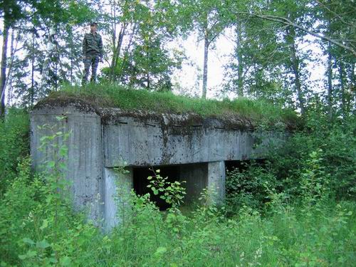

АПК 038 подорван. Планировка аналогичная 016-му, только зеркальная - напольная стенка справа, а не слева. Есть отличия в нюансах внутреннего обустройства.
Из признаков, указывающих на артиллерийскую систему присутствует только двутавр под потолком и фрагмент гильзосброса. Технологические проемы не зафиксированы.
АПК 038. Вид на амбразурную стенку

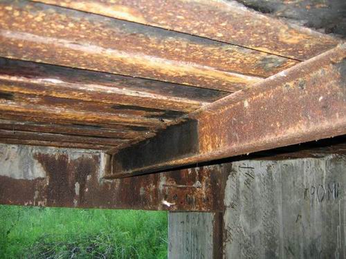

АПК 038. Двутавр под потолком одного из казематов
index.php?t=getfile&id=4501&private=0

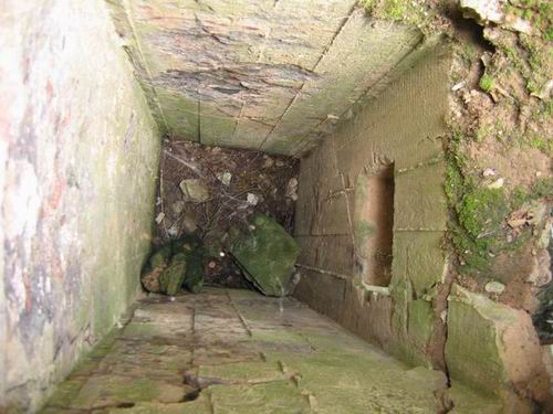

АПК 038. Остатки гильзосброса
index.php?t=getfile&id=4502&private=0

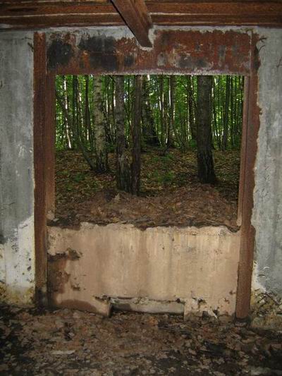

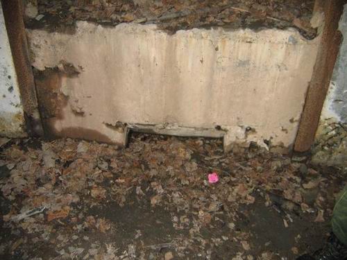

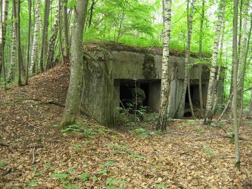

АПК 044.
Стандартная схема планировки за исключением мелких нюансов. Напольная стена справа. Все классические признаки установки Л-17: технологические отверстия под установку короба, гильзоотвод наружу и вниз, форма амбразур. Отсутствуют иные технологические проемы и выемки.
АПК 044. Амбразурная стенка
index.php?t=getfile&id=4504&private=0
АПК 044. Амбразура правого каземата. Видны технологические отверстия сверху.
index.php?t=getfile&id=4505&private=0
АПК 044. Отверстие гильзосброса правого каземата
index.php?t=getfile&id=4506&private=0
АПК 044. Двутавр под потолком правого каземата

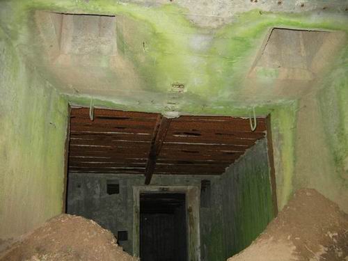

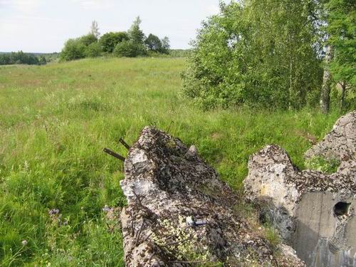

И в довесок, закрывая тему 76-мм установок Себежского УРа по состоянию на 1 августа 2009 года загадочный кентавр-объект (как говорят методологи).

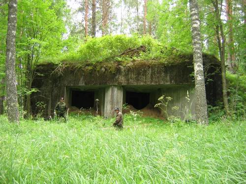

ОППК 007 - типичное двухэтажное сооружение с входом шахтного типа через нижний этаж. Вход прикрыт третьей амбразурой. Имеется два основных каземата. Один под НПС-3, судя по размерам каземата и проема под установку короба, а вот второй - правый - загадка.
По уму - там должна стоять установка ДОТ-4. Но ни в одном каземате под ДОТ-4 ни одного сооружении на Псковщине иы никогда не находили ни двутавров под потолком ни монтажных колец.
Если выдвинуть гипотезу что это сооружение в котором должна стоять спарка НПС-3 и Л-17, то это единственное сооружение подобного типа на Псковщине. Конечно тесновато Л-17 там будет, но так или иначе аналоги подобно сооружения есть на Дальнем Востоке, если не ошиюаюсь в Полтавкинском УРе (см. КР-2, которой у меня нет под рукой).
ОППК 007. Амбразурная стенка
index.php?t=getfile&id=4509&private=0

ОППК 007. Левый каземат под НПС-3
index.php?t=getfile&id=4511&private=0
ОППК 007. Амбразура правого каземата под ДОТ-4 или Л-17, вид изнутри. Видно отверстие гильзосброса и двутавр под потолком.
index.php?t=getfile&id=4512&private=0
ОППК 007. Отверстие гильзосброса оставляет желать быть больше
index.php?t=getfile&id=4513&private=0
