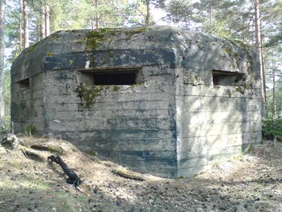

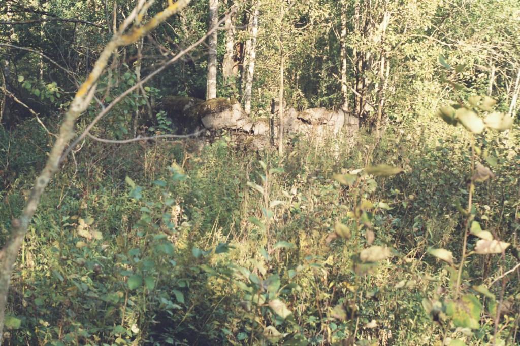

А вот ещё дот из этого же рубежа.Примерно,в 2 км от показанных.
index.php?t=getfile&id=118&private=0
index.php?t=getfile&id=119&private=0

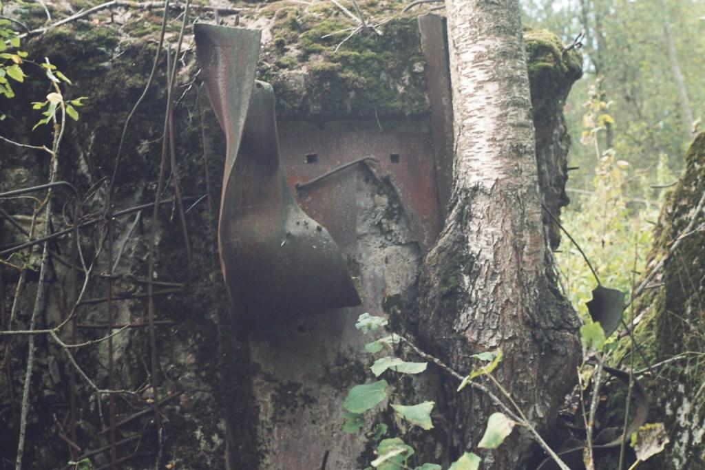

На швеллере есть надпись.Если интересно - позже выложу.

Re: Кингисеппский УР [сообщение #796 является ответом на сообщение #793] пт, 11 июля 2008 12:46 Переход к предыдущему сообщенияПереход к следующему сообщения
Сообщений: 6944
Лесник
На швеллере есть надпись...
Немецкая, небось? Такая же, как и на двутавровой балке в ДОТе №17 (см. пост #310)?
Re: Кингисеппский УР [сообщение #803 является ответом на сообщение #309] пт, 11 июля 2008 13:14 Переход к предыдущему сообщенияПереход к следующему сообщения
Лесник
Сообщений: 84
Географическое положение: Северо-запад
C дотом №17 я знаком.Даже - более чем."Крупп"-он и есть Крупп.
Речь идёт о надписи,предположительно,на финском или эстонском языке.Вечером доеду - сделаю фото.

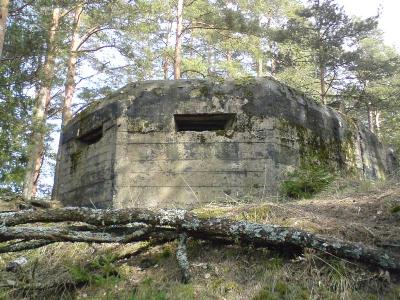

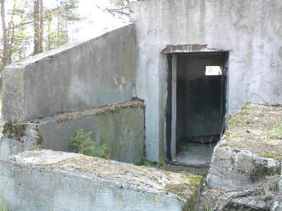

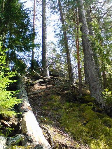

На Кургальском п-ве есть,вот такой,очаровательный "домик".
Имеет ли он отношение к озаглавленной теме?

Re: Кингисеппский УР [сообщение #869 является ответом на сообщение #868] вс, 13 июля 2008 10:50 Переход к предыдущему сообщенияПереход к следующему сообщения
А какая-нибудь хоть бы простенькая схема сооружения есть? В КИУРе горизонтальная опалубка применялась при возведении сооружений в 1929 г. Судя по фото, из входных дверей попадаешь сразу в боевой каземат?
Re: Кингисеппский УР [сообщение #870 является ответом на сообщение #869] вс, 13 июля 2008 12:18 Переход к предыдущему сообщенияПереход к следующему сообщения
Лесник
Сообщений: 84
Стоит это сооружение на самой высокой гряде,на мой взгляд.С него открывается вид на залив,т.к.до воды метров 200,приблизительно.
Со входа сразу попадаешь в каземат.Ниш - нет.Перегородок - нет.Только три амбразуры на уровне глаз.Мы решили,что это НП.
Причём,стена у входа,наверное,достроена позже.Хлипенькая на вид.И,кажется - кирпичная.Даже на 2-ом фото видно,что она отошла от монолита.
Со схемой,пока,извиняюсь - никак."Хакер" с меня - неважный Embarassed А поездка туда,ещё,будет.
Всё найденное принадлежит нашедшему!
Re: Кингисеппский УР [сообщение #871 является ответом на сообщение #870] вс, 13 июля 2008 12:32 Переход к предыдущему сообщенияПереход к следующему сообщения
dimanit
Сообщений: 324
Я бы предположил что это ложная огневая точка,а не как не НП, т.к. некоторые ДОТы УЛУП имет таких двойников на некотором расстоянии от себя.
Re: Кингисеппский УР [сообщение #872 является ответом на сообщение #871] вс, 13 июля 2008 12:52 Переход к предыдущему сообщенияПереход к следующему сообщения
Лесник
Сообщений: 84
Может быть и так.Значит - надо пошукать "соседа".

Re: Кингисеппский УР [сообщение #874 является ответом на сообщение #872] вс, 13 июля 2008 14:26 Переход к предыдущему сообщенияПереход к предыдущему сообщения
Синаец
Сообщений: 544
Вроде, Павел Сапунов пришел к выводу что это НП ЖДАУ. Кстати, (по воспоминаниям местного населения) именно на этой гряде,до войны, была размещена большая часть местного гарнизона
