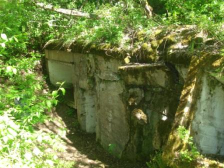

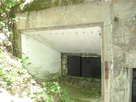

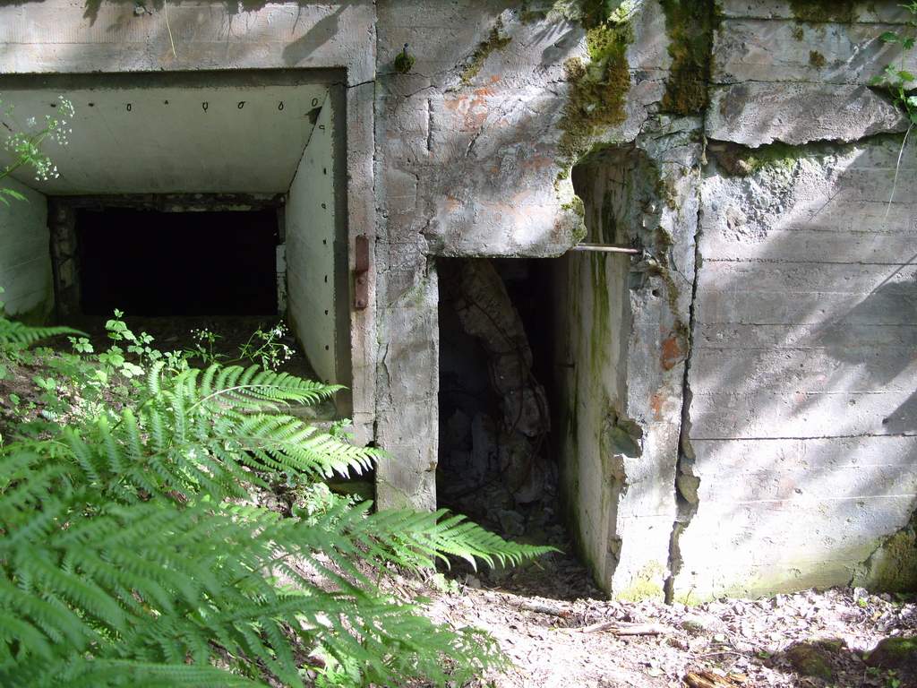

Существовал ли до 1941 года какой-нибудь советский укрепрайон в районе будущей финской линии PSS (дер. Обжа-Сармяги-Мегрега-Самбатукса (Олонецкий район Карелии))? В Самбатуксе найден капонир нууу очень странный ,вход там же где амбразура,амбразуры идут не уступом! Чей он?

В деревне Погранкондуши начинался Видлицкий УР, который должен был проходить от озера до озера.
По фотографиям как-то непохоже, что советское строение.
А еще фото есть и координаты объекта?
Re: Советские укрепления в Олонецком районе Карелии [сообщение #7697 является ответом на сообщение #7695] вт, 02 июня 2009 19:55 Переход к предыдущему сообщенияПереход к следующему сообщения
Сообщений: 6944
Очень похоже на финское "по стилю".
minardif1
А почему Вы назвали сооружение "капониром"? С виду не похож совершенно...
Я так понял, Вы назвали амбразурой то, что на первом снимке слева от входа. Мне кажется, это не амбразура... Сложно сказать определенно, но на что-то батарейное похоже.
Если есть фото еще, было бы здорово...

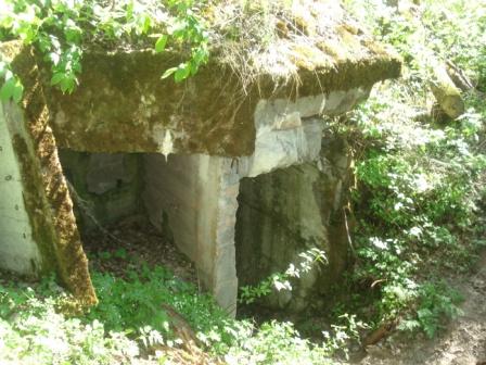

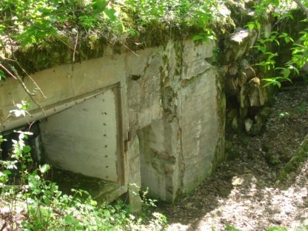

minardif1
Сообщений: 46
Географическое положение: St Peterburg
index.php?t=getfile&id=3842&private=0
index.php?t=getfile&id=3838&private=0
index.php?t=getfile&id=3839&private=0
index.php?t=getfile&id=3840&private=0
index.php?t=getfile&id=3841&private=0
вот еще фото
и расположение на местности

Ув. minardif1 !
Спасибо за разъяснения!
А Вы, похоже, обнаружили уникальный объект. Теперь с очень большой долей вероятности могу сказать, что это определенно финское сооружение линии PSS, а точнее - КП укрепленного узла.
А то, что Вы изначально приняли за амбразуры, на самом деле не что иное как окна его главных помещений.
Аналогичного функционального типа железобетонное сооружение мы видели в другом месте (в р-не Вознесенья), но у него не было окон. Остальные аналогичные КП (на линии VT, например) выполнялись чаще по временной схеме - дерево-каменными. Так что, повторюсь, Ваш объект из Самбатуксы вполне возможно, уникален.

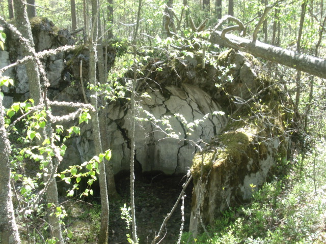

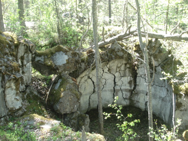

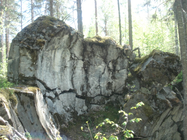

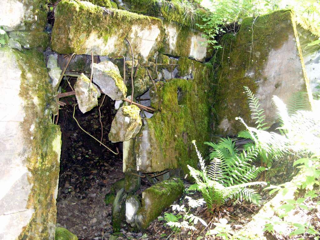

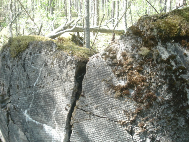

Раз переименовали тогда выкладываю несколько фоток шарообразных укрытий .

Не понятно зачем финнам нужно было городить такой мощный КП на высоте где в основном только полевые укрепления .(нашел там еще только одно стандартное шарообразное убежище)
Ваше наблюдение заставляет призадуматься...
Confused
Дело в том, что именно на этой высоте размещался один из основных и сильнейших ОП линии PSS (т. е. не планировался, а реально находился). Сам я на нем не был, но для того, что бы так говорить, данные кое-какие имеются.
Основная линия обороны проходила примерно в 0,5 - 1 км восточнее и юго-восточнее отснятого Вами КП.
Думаю может все-таки что-то советское,но перестроенное.
Определенно нет.
Это построенное на новом месте финское сооружение. Хотя самую малость сомневаюсь в определении типа.
Полагаю, сейчас гораздо актуальнее озадачиться вопросом - а куда же все остальное девалось???
