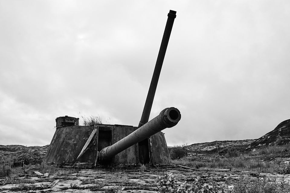

index.php?t=getfile&id=32939&private=0
О строительстве береговых батарей на м.Сеть-Наволок и о.Кильдин.
Справка НКТП СССР (Народный комиссариат тяжёлой промышленности СССР) о выполнении военной промышленностью заказов Наркомата обороны СССР по главнейшим номенклатурам за 1935 г.¹*
14 января 1936 г.
Совершенно секретно.
II. Береговая оборона
В 1935 г. НКТП по Северу монтирует следующие береговые батареи: 2‑х башенная 4‑х орудийная 180‑мм батарея № 11, Мурманск Сеть-Наволок -- 4 орудия. Батарея должна быть закончена 1 ноября 1935 г. Вся материальная часть (орудия, башни, механизмы и т. д.) НКТП изготовлена в договорные с НКО сроки. Монтаж батареи НКТП будет закончен в мае-июне 1936 г. Опоздание со сдачей батарей против правительственного срока (1 ноября 1935 г.) происходит из-за неготовности в срок инженерных работ, которые ведутся НКО.
2‑х башенная 4‑х орудийная 180‑мм батарея № 10‑С, Мурманск, остров Кильдин -- 4 орудия. Батарея должна быть закончена 1 ноября 1935 г. Вся материальная часть (башни, орудия, механизмы и т. д.) НКТП изготовлена. Ввиду неготовности инженерных работ, производимых НКО, вся материальная часть сдается на хранение Управлению морских сил РККА. Когда будет закончен монтаж батареи на острове Кильдин, НКТП доложить не может, так как это зависит от времени окончания бетонных работ, производимых НКО.
Согласно постановлению правительства от 27 мая 1933 г. № 34сс³*, НКТП должен смонтировать и сдать в апреле 1936 г. две 2‑х башенные 4‑х орудийные 180‑мм батареи в горле Белого моря. Материальная часть для этих батарей Наркоматом обороны заказана промышленности, со сроками изготовления на заводе -- двух башен в 1936 г. и двух башен в 1937 г. Инженерные же работы по этим двум батареям Белого моря НКО не начаты, что не даст возможности промышленности провести монтаж двух башен в 1936 г.
2. По заказу НКО промышленностью изготовлено 9 открытых 180‑мм береговых установок с погребами. Места монтажа этих береговых батарей Наркоматом обороны промышленности не указаны. Поэтому 9 изготовленных 180‑мм береговых установок сданы Управлению морских сил РККА на хранение.
