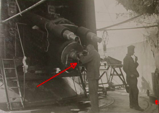

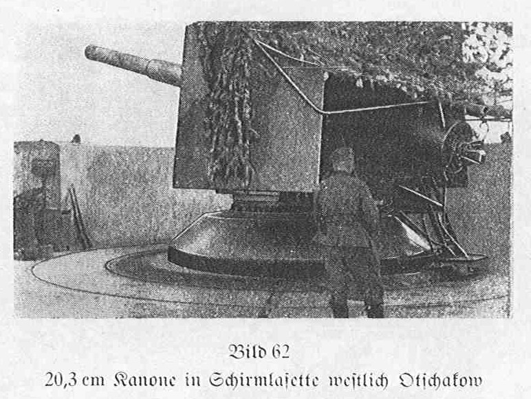

index.php?t=getfile&id=17631&private=0
15-я батарея с перевёрнутыми пушками.

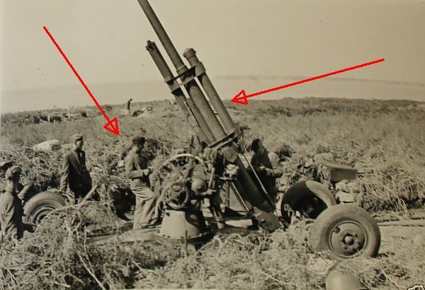

index.php?t=getfile&id=17937&private=0
22-я батарея с неперевёрнутыми 203-мм/50 пушками.

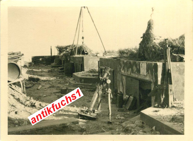

И недавно на e-bay'е пробегала серия фотографий, вовремя примеченная коллегой VDV, на которых мы опознали 7-ю батарею.

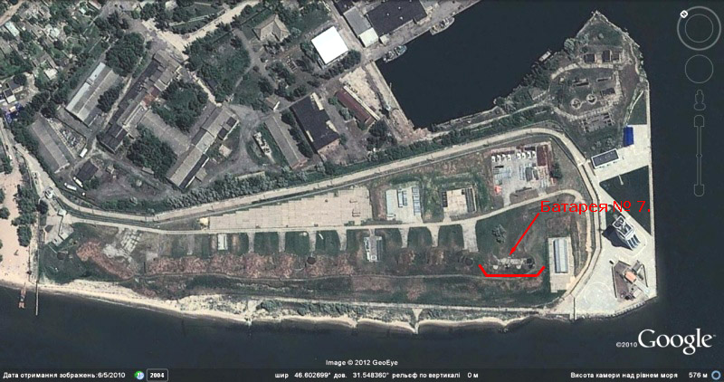

index.php?t=getfile&id=17938&private=0
Место расположения батареи на виде сверху. Находится она практически у самой оконечности Очаковского мыса, прямо на бруствере старой береговой батареи Очаковской крепости, над её левофланговым запасным погребом.

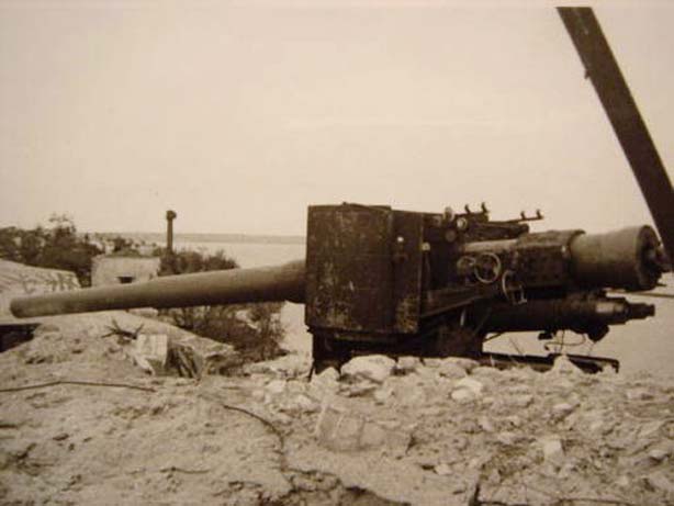

index.php?t=getfile&id=17939&private=0
Орудия в процессе демонтажа. Как видно, батарея была вооружена 75-мм пушками Канэ на станках Металлического завода обр. 1908 г. Вдалеке виднеется остров Первомайский.
index.php?t=getfile&id=17940&private=0
Ещё одно фото оттуда же. Сейчас дворики тоже завалены всяким хламом, но миномёт как-то вовсе не наблюдался...

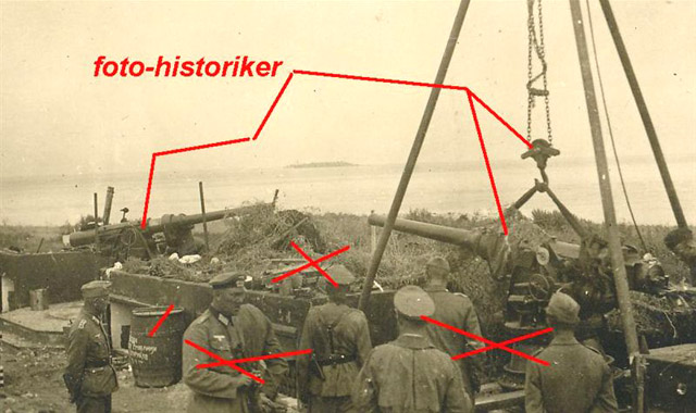

Никому 8"/50 перевёрнутую не надо? Там вроде до конца аукциона дня два осталось, если кому ссыль нужна - в почту стучитесь...

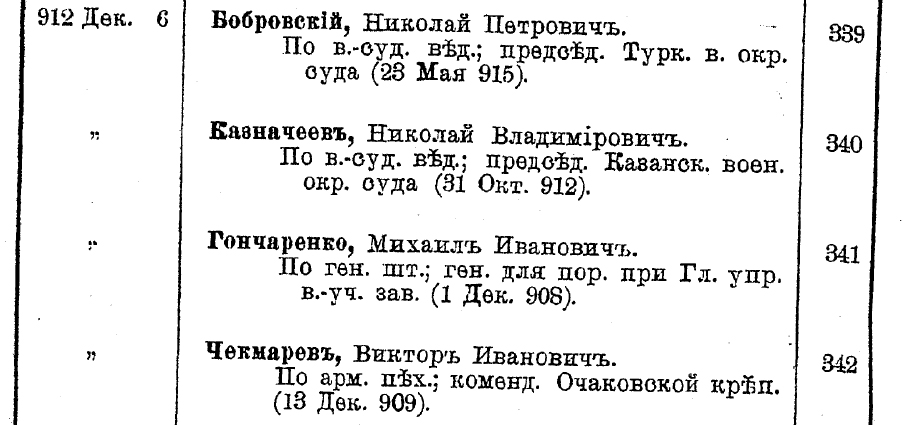

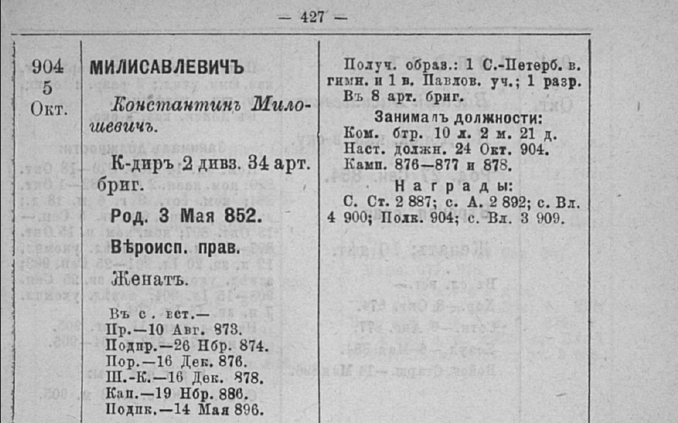

Прикрепляю скан страницы из списка полковников по старшинству за 1909 год, когда Константин [имя] Милошевич [отчество] Милисавлевич [фамилия] летом вышел в отставку. Дату и основание его возвращения в армию найти не удалось, но известны ссылки, где он позиционирован как бывший генерал-майор артиллерии, комендант Очаковской крепости.
Пока что из ответов по Сети (за достоверность не отвечаю) можно предположить, что в интересующее десятилетие комендантами Очаковской крепости были:
1. С 27.02.1903 по 6.08.1905 г. - инженер-генерал Неплюев Владимир Степанович. Потом, наверное - какой-то его зам/ИО.
2. С 31.08.1905 по 11.03.1907 г. - генерал-майор, а с 1906 г. - генерал-лейтенант Григорьев Владимир Николаевич.

Известны фото из составленного им лично альбома с солдатами (рядовой и фельдфебель) 208 пехотного Очаковского полка за лето 1907 г. Там же был некий подполковник с орденом Владимира 4 степени. Может, это сам КМ (я пока так не думаю - не сходится), или кто-то из руководства полка. Там же упоминались и другие офицеры - в частности снимал и некий подполковник Павел Павлович Бобровский в июне 1906 года.
Сам КМ служил в 34-й артбригаде, расквартированной в Александрии Херсонской губернии (на 1909 г.) [цепляю скан из справочника по РИА за 1909 г.].
1. Был ли действительно такой пехотный полк в это время в Очакове, кто были его старшие командиры (в чине от подполковника и выше)?
2. Не стояла ли какая-то часть(батарея) 34-й бригады в Очакове? Когда и кто её возглавлял (может, сам КМ)?

МАРС писал(а) пт, 16 января 2015 22:07
Ага, действительно. В общем списке за 1909 год он есть, а за 1910 - уже нет.
3. ... ?
N. С 13.12.1909 по 1.06.1911 г. - генерал-майор Чекмарев Виктор Иванович.
N+1. ...?
M. С 1920 г. - Сладков Иван Давыдович.
А почему Вы Чекмарева ограничили 1 июня 1911 г.? В списке генералам по старшинству от 15 апреля 1914 года значится, что генерал-лейтенант Чекмарев является комендантом Очаковской крепости и в настоящей должности состоит с 13 декабря 1909 г. Отдельные попадавшиеся документы по Очаковской крепости с 1914 и по 1916 год, если не ошибаюсь, проходят за подписью Чекмарева как коменданта.

В послужном списке Николая Николаевича Степанова, хранящемся в том же РГВИА, Фонд 407, Опись 1, Дело 103, Лист 25об, удалось обнаружить следующее: … Назначен командиром Михайловской крепостной артиллерии 19.10.1916, произведен в генерал-майоры 12.11.1917.
Отсюда вопрос - кто в это время имел право и давал такие высокие чины и где можно почитать список новоиспечённых генералов после отречения царя? Ведь уже, вроде, и Временного правительства тоже не было... Confused
