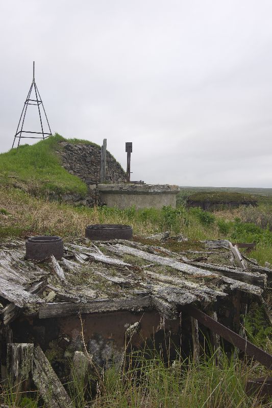

То что на вырезанном фрагменте - это скорее вход (или лаз) для личного состава.
Если я правильно понял, речь не о входе во дворик, а вот об этом отверстии
index.php?t=getfile&id=20923&private=0
Как такое предположение?
Не верю! (с) Very Happy
Хлипковата конструкция. Раз.
Куда ей отъезжать? Два.
  • Вложение: ponoy_pit_cut.jpg
    (Размер: 59.58KB, Загружено 873 раза)
[Обновления: ср, 20 марта 2013 03:24]

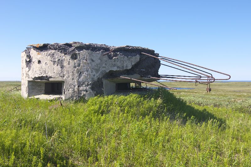

Версия про отдельное сооружение для РЛС была уже кулуарно высказана. Звучит разумно, но есть несколько фактов, требующих объяснения:
(1) В районе "нового КП" не припомню никаких оснований под РЛС. Из покрытия блока торчит колпак наблюдения и пара труб.
(2) При "старом КП" типовое основание для РЛС как раз таки есть
(3) На более важном направлении - на входе в Кольскую губу, таких "новых КП" нет, а на Белом море - присутствуют на обоих 180 мм ББ.
Ниже - пара фотографий сооружений в Поное
Верхняя - покрытие "старого КП". Видны оба бронеколпака, дворик РЛС и маскировочная горка из камней.
Нижняя - еще один вид рубки "нового КП". Видно, что визира не было, слой экранирующей электро-магнитное излучение штукатурки присутствует (хотя и осыпался со стенки почти полностью). Вдали - "старый КП"
В качестве рабочей версии пока рассматриваю такую: предположим, что на Белом море проводили тестирование первых образцов РЛС. Для аппаратуры которых надо было много места, из-за чего пришлось строить отдельное сооружение. В широкую серию эти станции не пошли, и в дальнейшем на всех 180 мм батареях СФ (и не только) установили РЛС более совершенной модели.

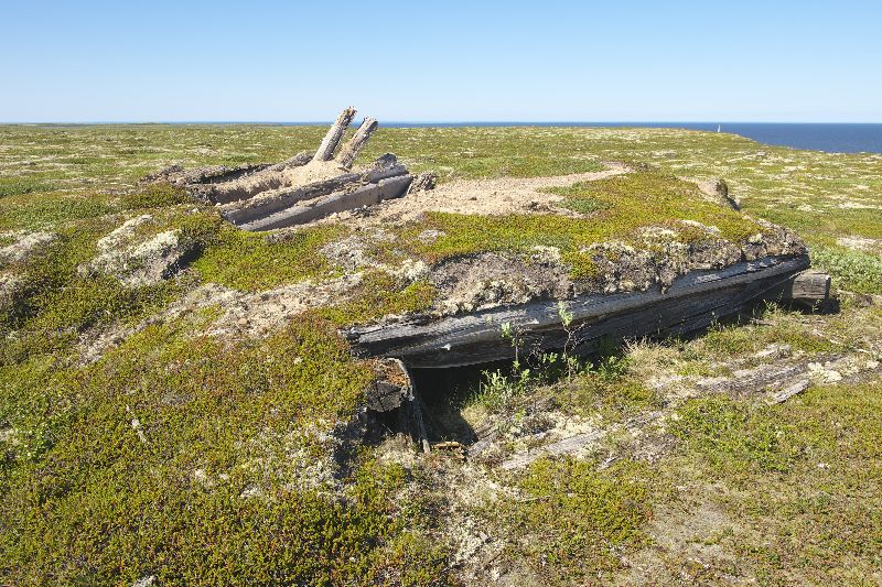

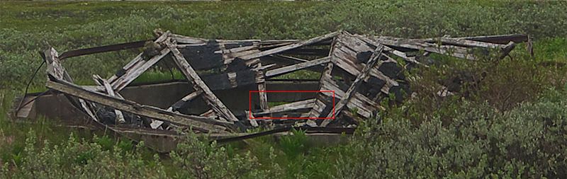

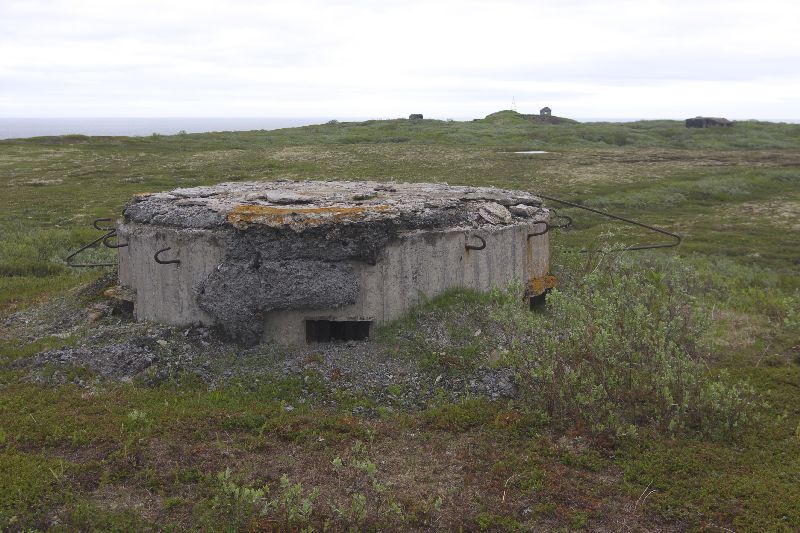

Пара фото с Моржовца.
Там ситуация следующая:
"старый КП" - сильно перестроен ПВОшниками, на поверхности мало что осталось.
"новый КП" - впереди старого, по планировке по-моему один-в-один совпадает с аналогичным сооружением на Поное.
Еще ближе к берегу - заглубленный сруб, в плане близкий к прямоугольнику с двумя скошенными углами при длинной стороне (со стороны фронта). Судя по-всему, НП военного времени
Верхнее фото - рубка "нового КП".
Нижнее фото - упомянутое дерево-земляное сооружение, вид на правый край смотровой щели
