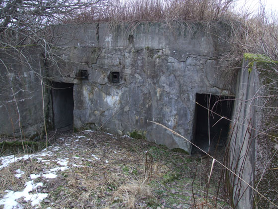

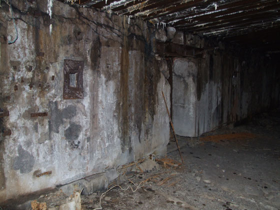

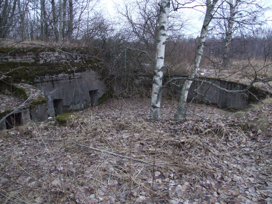

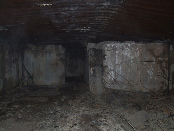

Несколько фото 212 батареи.
Входы в сквозник:

Вход в блок (вид изнутри), справа - заслонка РЗ-31 обороны входа
index.php?t=getfile&id=2254&private=0
Внутренние перегородки разрушены взрывом:
index.php?t=getfile&id=2255&private=0
Дворик:
index.php?t=getfile&id=2256&private=0

Re: Батареи 211 и 212 (Ленобласть) [сообщение #4002 является ответом на сообщение #3943] пн, 26 января 2009 12:36 Переход к предыдущему сообщенияПереход к следующему сообщения
Сообщений: 6944
ПаВлиН
Еще в 1932 г. было утверждено
типовое задание для 130мм батареи, в котором вполне четко указано, что у каждого дворика д.б. свой погреб боезапаса. Почему же тогда батареи, задание на постройку которых было выдано в 1936 г., имеют в своем составе по два двухорудийных блока (к погребу/укрытию л.с. справа и слева прилеплено по дворику)? Диверсия какая-то...
Айн момент: Сергей схемку набросал и из нее вполне очевидно, что в составе единого облока было два ОТДЕЛЬНЫХ погреба для каждого дворика. Кстати, сие и без схемки предположить можно было - разнос между орудиями не мог быть менее 35 (кажется) метров, а стало быть одного погреба в составе блока быть не могло - подача должна быть рядом с двориками.
Так что строго говоря:
- один блок или два блока - это один момент,
а один погреб или два - совсем иной
и в данном случае условие наличия своего погреба у каждого орудия выдержано.
Ну а объединяли два блока в один, естественно, по экономическим соображениям. Такие батареи строились и на ДВ (Владивосток, Николаевск, Магадан, может быть еще где-то). Все это средний калибр и судя по всему блок на два орудия для таких калибров (130-152-мм) в СССР был весьма распространенным решением. По крайней мере вновь построенных долговременных батарей этих калибров именно из отдельных блоков мне не известно.
Все реально возведенные из единых блоков - упрощенные (дворик + нише-погреба по флангам; либо с 1943 г. - кольцевая галерея с аналогичными нише-погребами - все "упрощенные" варианты).
Кстати батареи Нагаевского СБО (Магадан) существенно отличаются от владивостокской 904-й из-за тамошних местных условий с вечной мерзлотой. А вот интересно, каковы условия здесь на этих батареях?
Возможно эти батареи являются типовыми с магаданскими. Неплохо было бы выяснить.
[Обновления: пн, 26 января 2009 12:38]
