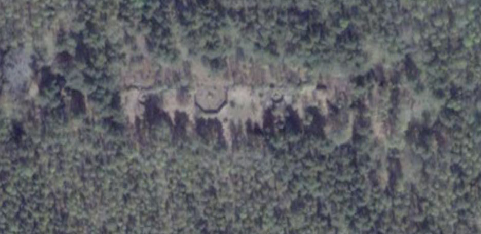

Фортоведам и батареелюбам хорошо известа т.н. "батарея Сааренпяя", расположенная на Б.Березовом острове.
index.php?t=getfile&id=14&private=0
Хорошо видна она и на Гугле - виден "родной" дворик 10 дм. орудия на станке Дурляхера, два реконструированных финнами под 6 дм. Кане. Если присмотреться, то можно увидеть и второй 10 дм "родной" дворик. Экскурсоводы, ссылаясь на известного Выборгского краеведа В.В.Дмитриева, говорят, что батарею построили финляндцы в 1921 году.
В начале двадцатого века Биорке (ныне Приморск) входил в крепостной район Выборгской крепости. Несмотря на неоднократные предложения о необходимости укрепления Биорке, решение об этом было принято только в 1913 году, при ВЫСОЧАЙШЕМ утверждении проекта переустройства Выборгской крепости (12 Января 1913 года). Но батареи тогда проектировались только на берегу, на острове Б.Березовом устройство батарей не планировалось. Однако, в 1916 году началось создание Тыловой позиции Морской Крепости имп.Петра Великого и Биорке был выведен из состава Выборгской крепости.
У меня есть подозрение, что батарею начали строить еще при создании тыловой позиции, в 1916 или 1917 году а финляндцы только лишь достроили.
Есть ли у кого какие аргументы за или против?

Re: Батарея на о-ве Б. Березовый. [сообщение #330 является ответом на сообщение #328] пт, 27 июня 2008 14:29 Переход к предыдущему сообщенияПереход к следующему сообщения
Сообщений: 6944
Это я подправил, пардон...
Знать бы подробней об устройстве...
Единый массив? Подбрустверная галерея?
А еще лучше план!
Вообще при Царе (1910-1917) орудийные дворики строились с т. н. "косыми траверсами." Сдесь же отчетливо видна пятигранная форма полукольцевого дворика. Что-то подобное могли соорудить в бетоне как раз до 1910 г., но после не делали. хотя в 1916 могли что-то сооружить и на новый лад.
В общем у меня сомнение при взгляде на такую форму дворика.

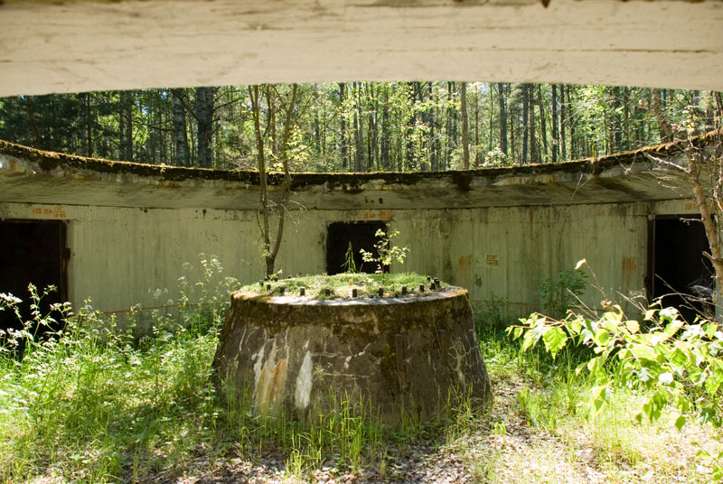

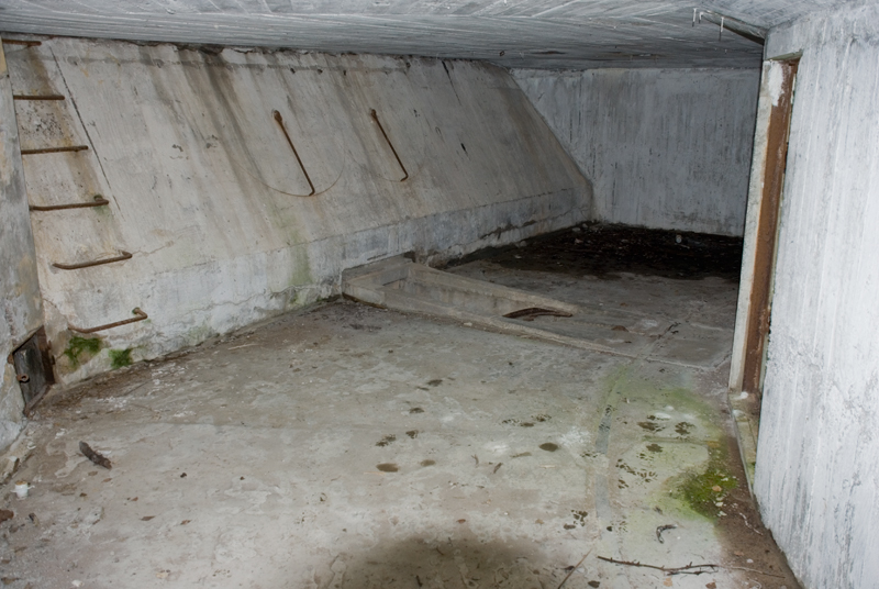

Вот вид внутри закрытой части реконструированного дворика - слева видна "родная" наклонная стена со скоб-трапом, упирающимся в "новое" перекрытие, справа - "новая" стена 6 дм дворика. В центре - "родное" окно подачи снарядов из погреба. Виден рельс"им.тов.Дурляхова"
index.php?t=getfile&id=15&private=0

А вот вид на реконструированный дворик от входа
index.php?t=getfile&id=16&private=0

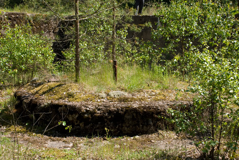

Вот основание им. тов.Дурляхова
index.php?t=getfile&id=17&private=0

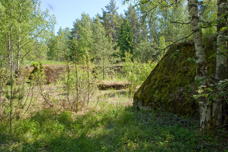

На правом фланге КДП.
На левом - а вот на левом очень занятно - левее и впереди крайнего 10 дм. дворика еще какое-то основание забавное.
  • Вложение: Yard_reconstracted.jpg
    (Размер: 296.64KB, Загружено 4044 раза)
  • Вложение: Yard_Canet.jpg
    (Размер: 148.14KB, Загружено 4092 раза)
  • Вложение: Durlaher.jpg
    (Размер: 203.53KB, Загружено 4167 раз)

Re: Батарея на о-ве Б. Березовый. [сообщение #344 является ответом на сообщение #341] пт, 27 июня 2008 19:13 Переход к предыдущему сообщенияПереход к следующему сообщения
Сообщений: 6944
Интересно.
Выходит, родные дворики имели такие вот наклонные стены? Это бруствер, или грани казематированного траверса? Или и то и другое?
Внешне очень НЕ похоже на российское царское.
И потом. Большая часть батарей при царе возводилась сначала без бетонных казематов только с бетонными основаниями. Хотя 10-дм батарея - объект серьезный и его при начале стройки в 1916-м году скорей всего почти почти сразу дополнили казематами. Но могли по причине начала революционных событий и не успеть.
То есть эта батарея могла быть возведена в 1916-1917 гг. в виде земляной с бетонными основаниями, а финны потом достроили ее в долговременном виде.
По фотографиям я бы так сказал...

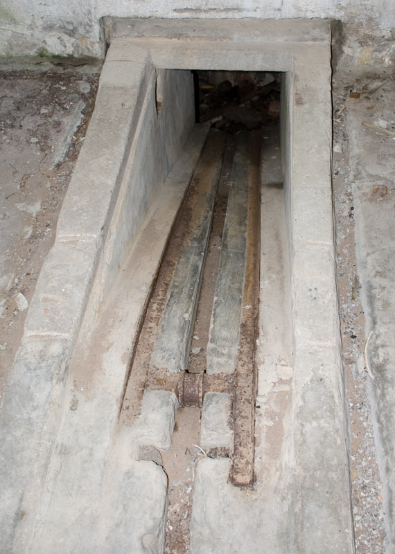

Вот дворик родной
index.php?t=getfile&id=18&private=0
  • Вложение: Yard_Durlaher.jpg
    (Размер: 169.38KB, Загружено 3899 раз)
[Обновления: пт, 27 июня 2008 19:18]

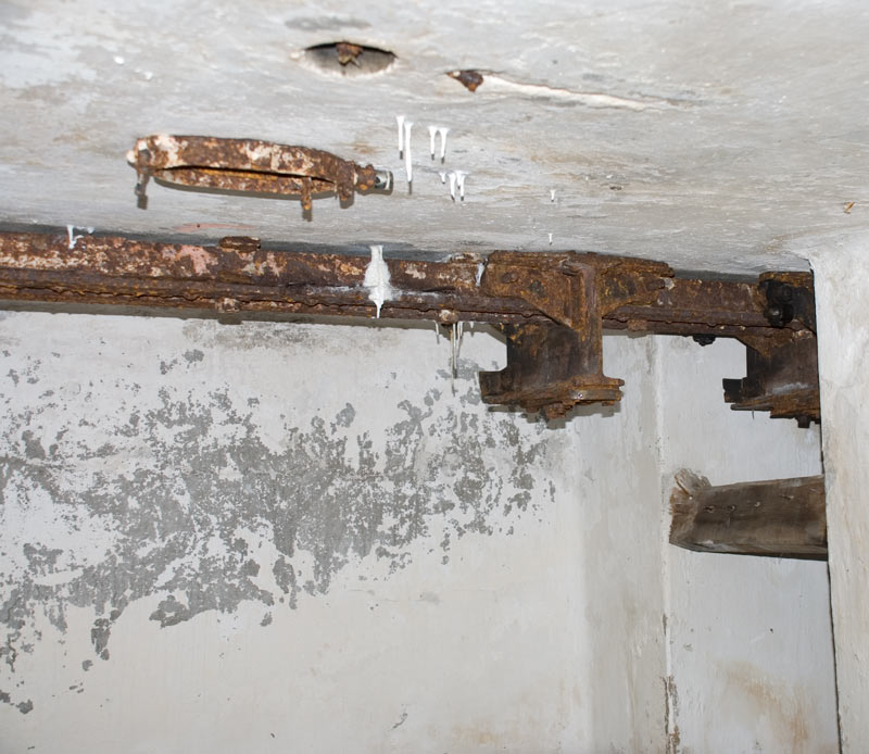

Входы в погреба сквозники - с двух сторон лесенки вниз.
А вот что там, в погребах, под потолком - справа окно в соседнее помещение, из которого уже окно в дворик
index.php?t=getfile&id=20&private=0
  • Вложение: rail.jpg
    (Размер: 97.41KB, Загружено 3824 раза)

Интересное подачное устройство. На царские так же не шибко похоже...
Канал устроен в "полу" дворика, что в случае его отливки в орудийном основании создало бы вопрос...
Однако на первой фото отчетливо видно, что основание заканчивается до начала углубления подачного устройства. А углубление идет уже в "другом" бетоне. Стало быть, его вполне могли сделать финны при постройке казематированных сооружений батареи.
