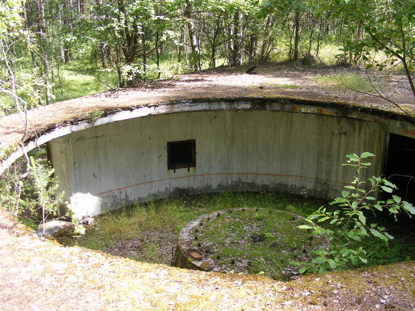

Вторая позиция 6-дм Канэ в едином массиве.
Фото-2009:

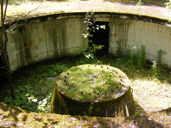

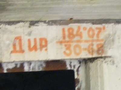

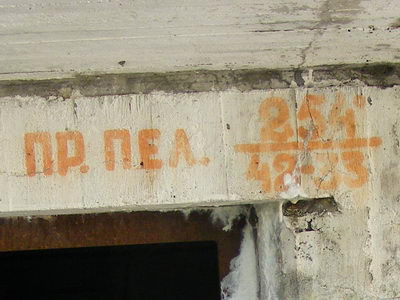

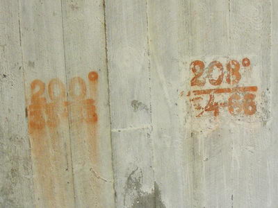

На стенах кольцевых двориков сохранились надписи периода послевоенного использования батареи БО КБФ:

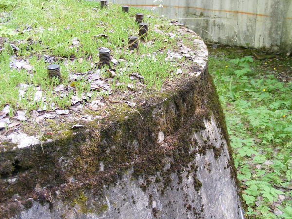

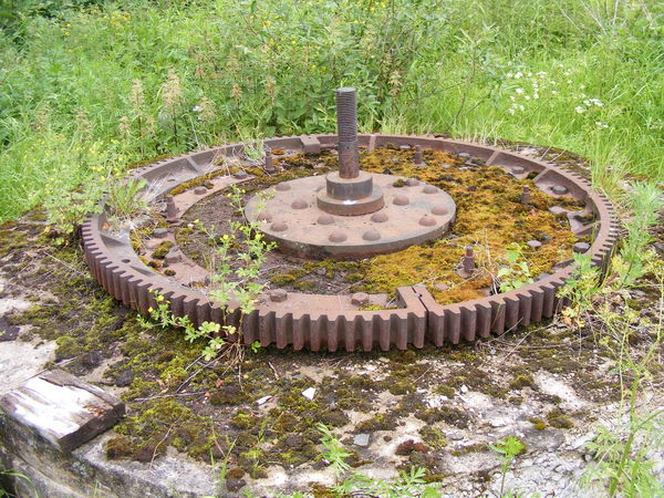

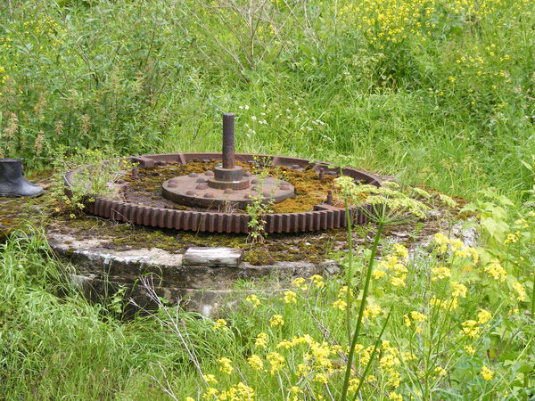

Re: Батарея на о-ве Б. Березовый [сообщение #20721 является ответом на сообщение #328] пт, 16 июля 2010 19:01 Переход к предыдущему сообщенияПереход к следующему сообщения

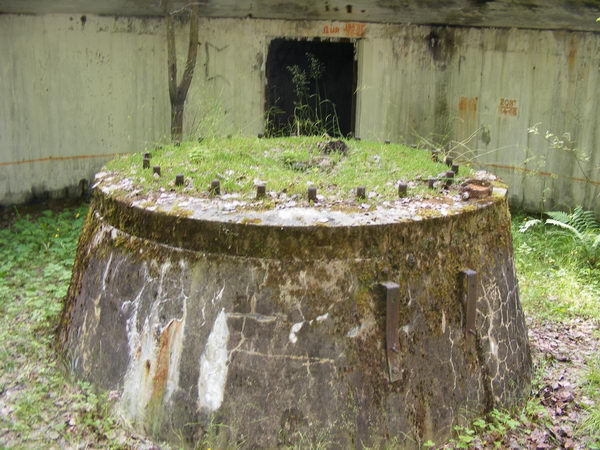

Очень полезные фотографии. Обратите внимание на отличия русских и финских 10-дм оснований. Наше больше в диаметре и не имеет конусности (хотя и на русских батареях применяли конусность бетонного основания, но с другим углом - например на бат.Стрелецкой Севкрепости). Но финская школа, условно говоря, налицо.
Что касается шестерни, в самом деле, как-то хлипковато, не по-русски сделано. Пока вопрос остаётся - так как "рою" суомные источники (фортоведы - люди дотошные и спокойной жизни с ними не жди Very Happy ).
Но если учитывать, что вся система лежала на роульсах, особой массивности деталей и особой прочности, там и не надо. Помните, как легко, одной рукой, в 2004 году, можно было проворачивать Канэ на "КГ", когда с орудия украли приводы горизонтального наведения?
Жаль, что не прочистили, хотя бы дорожку от растительности на русском 10-дм основании. Имеются ли там два ряда отверстий под стержни сепаратора? Или один ряд?
Вот нашёл небольшую ссылку по орудиям, а точнее основаниям, когда инженер Мальчиковский (строитель МТП на островах) просил выслать ему исполнительные чертежи в большом масштабе 10-дм стандартных оснований для батареи на Лавансаари. Ни о каких электромоторных "делах" и речи нет (1342,1,991). Чертежи выслали сразу в два места - Мальчиковскому на Лавансаари 22 июля 1916 года и строителю Бъёркской позиции полковнику Защуку.
Собственно, Вы и сами видели основания (русские), и то, что они стандартные.
Хорошо бы для сравнения основания №665 (не могу найти это фото в дебрях домашнего архива).

Re: Батарея на о-ве Б. Березовый [сообщение #20724 является ответом на сообщение #20721] пт, 16 июля 2010 19:30 Переход к предыдущему сообщенияПереход к следующему сообщения
Tkachenko писал(а) пт, 16 июля 2010 19:01
В Севкрепости на обеих 10" батареях бетонные тумбы оснований - цилиндрические.

Re: Батарея на о-ве Б. Березовый [сообщение #20725 является ответом на сообщение #328] пт, 16 июля 2010 19:37 Переход к предыдущему сообщенияПереход к следующему сообщения
Буду признателен. Фото так и не нашёл. С конусностью оснований оплошал. Это в Свеаборге под 9-дм мортиры, но чаще у нас были цилиндрические основания. Во всяком случае в Кронштадте не помню конусных оснований. Поправьте, если опять сплоховал - нынешние "тропики" плохо действуют на мозги.
Re: Батарея на о-ве Б. Березовый [сообщение #20730 является ответом на сообщение #20721] пт, 16 июля 2010 21:11 Переход к предыдущему сообщенияПереход к следующему сообщения
Сообщений: 7330

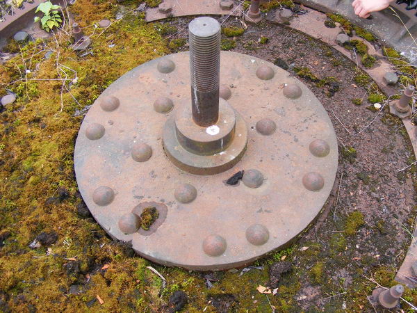

По 665-ой - есть фото лета 2009-го, но только одного из оснований (по моему - того самого, "еслисеевско-айлояновского"):
index.php?t=getfile&id=8650&private=0
index.php?t=getfile&id=8651&private=0
Этот узел полностью совпадает с теми, что на Бъерке:
index.php?t=getfile&id=8652&private=0

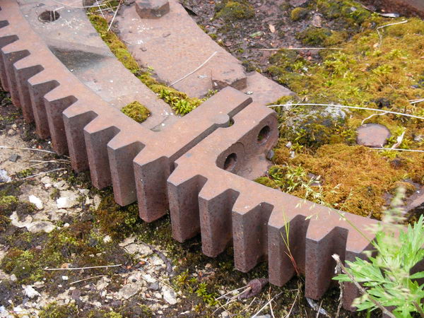

Здесь - нормальная силовая ведущая шестерня для мощного привода ГН ("крутить легко" - да, трение невелико; но законы инерции при разгоне и торможении орудия в нужной точке никто не отменял - прикинте, насколько инерция вращающейся 10-дм установки больше, чем у 6-дм Канэ).

Re: Батарея на о-ве Б. Березовый [сообщение #20732 является ответом на сообщение #328] пт, 16 июля 2010 21:55 Переход к предыдущему сообщенияПереход к следующему сообщения
Очень Вас merci, сразу видна русская школа. Мощная, "солидольная" шестерня, дальнейшие комментарии излишни. Все, всё сами видят. Но по финнам продолжаю искать. Четыре книги - "бегом" не смогу, возможно найду какую-нибудь пользительность.
С Уважением.
