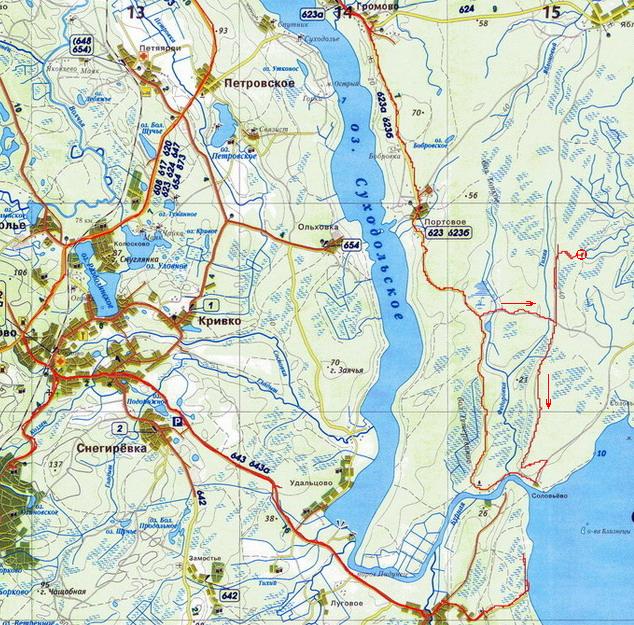

Район расположения - севернее устья реки Бурная (Тайпален-Йоки), см. карту, обозначена кружочком.
Добираться - по Приозерскому шоссе мимо Сосново, через Петровское, Лосево, Громово, далее по дороге на Портовое, за ним по грунтовке. Есть "перемычка", которая сильно сокращает путь, но туда - лучше на полном приводе. На Ежике (Иж-Ода) там пролезли, чему я откровенно удивился. Высаживал пассажиров в паре мест, цеплял "брюшком", но прошел без пробуксовок.

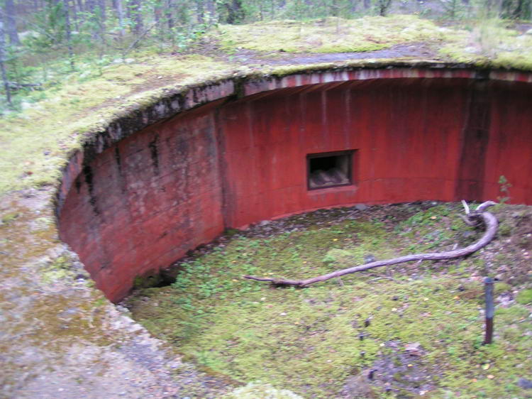

Общий вид дворика сверху.
index.php?t=getfile&id=589&private=0

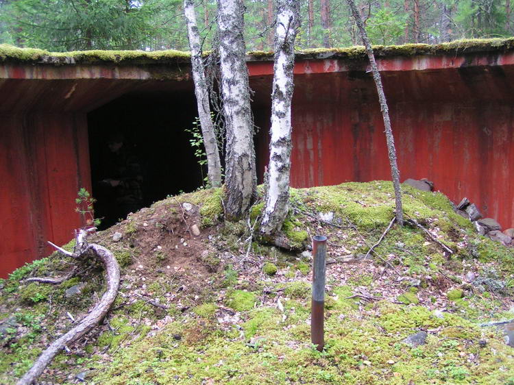

В этом дворике - насыпана (насыпалась?)целая куча земли; в других - такого нет.
index.php?t=getfile&id=590&private=0

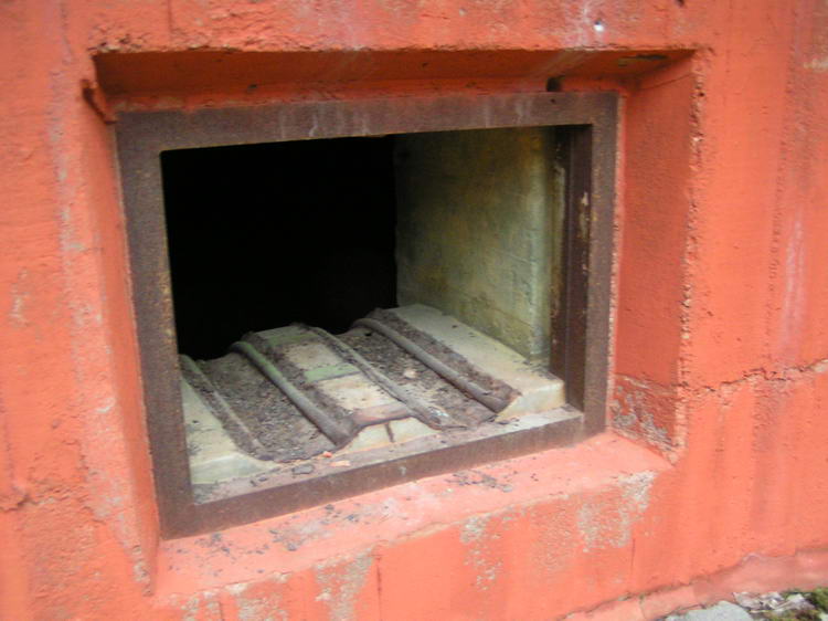

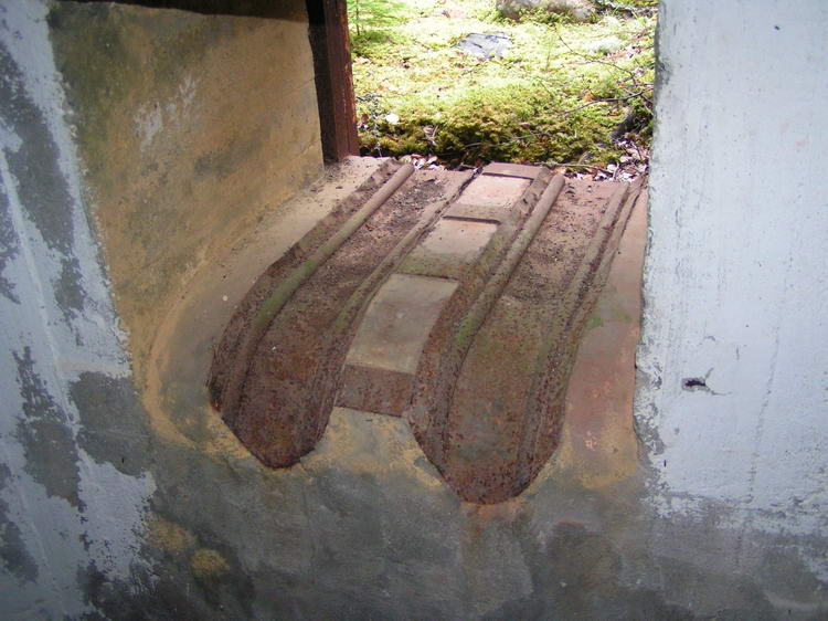

Лотки для подачи снарядов - прекрасно сохранились.
index.php?t=getfile&id=591&private=0
index.php?t=getfile&id=592&private=0

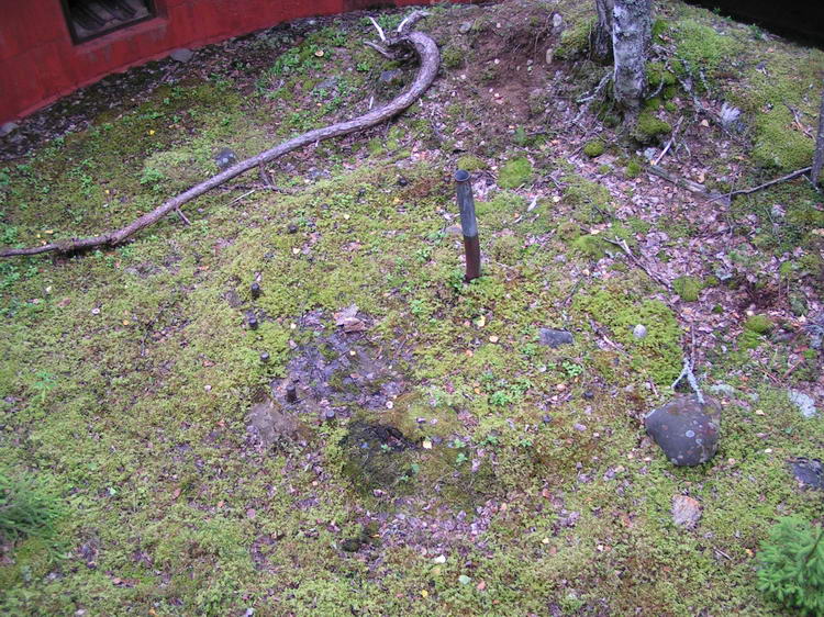

Орудийное основание заросло мхом, но болты прекрасно сохранились.
index.php?t=getfile&id=593&private=0
Из всех оснований - торчит стальная оцинкованная труба (забитая в разные места относительно центра, под разным углом наклона). Зачем - пока ломаем голову.

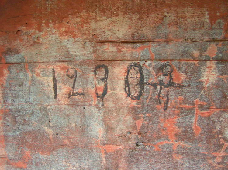

Надпись на внутренней стене дворика.
index.php?t=getfile&id=594&private=0

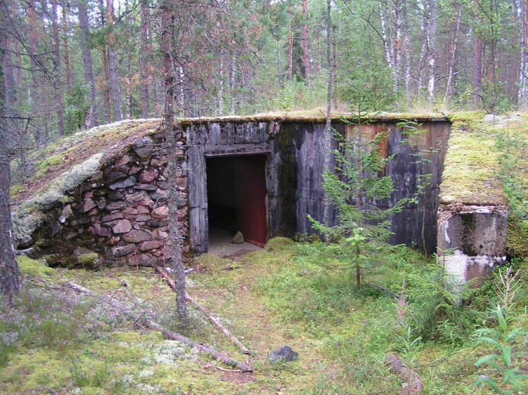

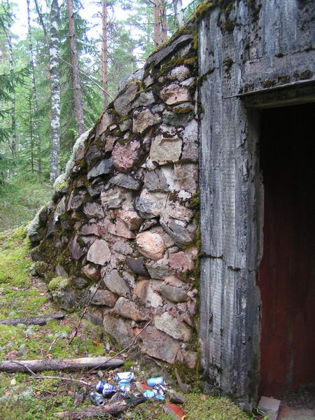

Гранитными камнями входы у всех двориков отделаны только у отной из стен.
index.php?t=getfile&id=595&private=0

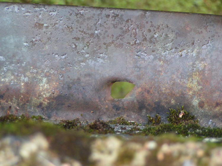

Над входным проемом - сохранился козырек из тонкого металла (никогда не думал, что материал, подобный оцинковке, может прожить лет 70). В нем - осколочная или пулевая пробоина.
index.php?t=getfile&id=596&private=0
