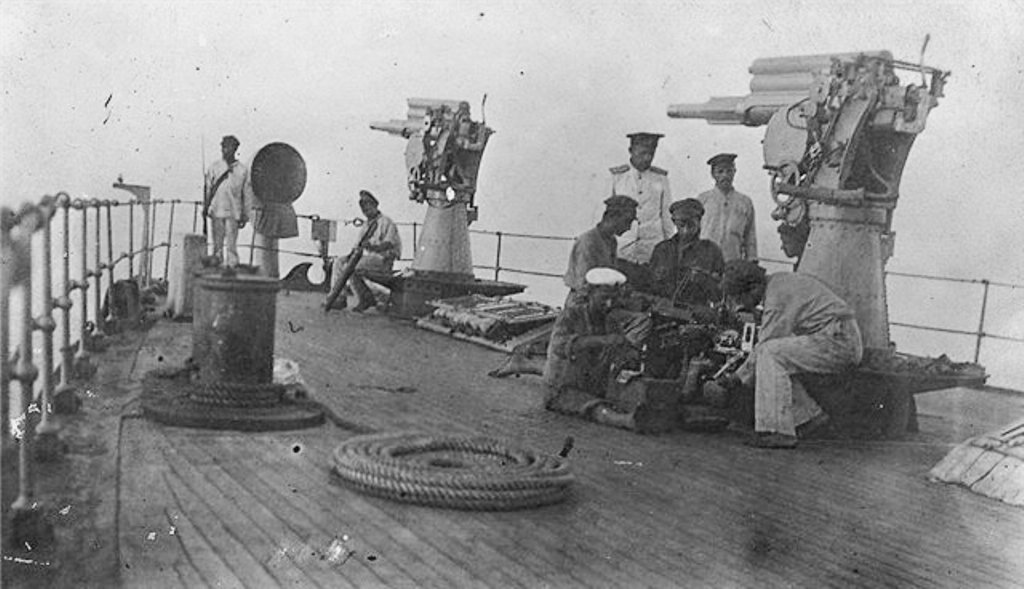

Уважаемые коллеги!
Помогите опознать зенитные пушки, стоявшие на линкорах типа "Севастополь" в 1916 г.

Напоминает 2,5-дм. Только тут кроме чехлов-коробочек на прицелах ещё, похоже, таким же образом закрыт и затвор... Где-то фотка такого орудия на "Евстафии" дома валялась, посмотрю.

Что-то мне в это не очень верится. 63.5-мм на "Гангуте" и "Петропавловске" были, а вот 47-мм - не понятно.
На "Севастополе" и "Полтаве" точно не было 75-мм, а были 76.2-мм пушки Лендера. Но эти все пушки - узнаваемые.
А что изображено на фото?

Я обращаюсь к Вам с вопросом: по фото кто-нибудь сможет опознать, что это за пушки?

на первом фото-2,5" однозначно

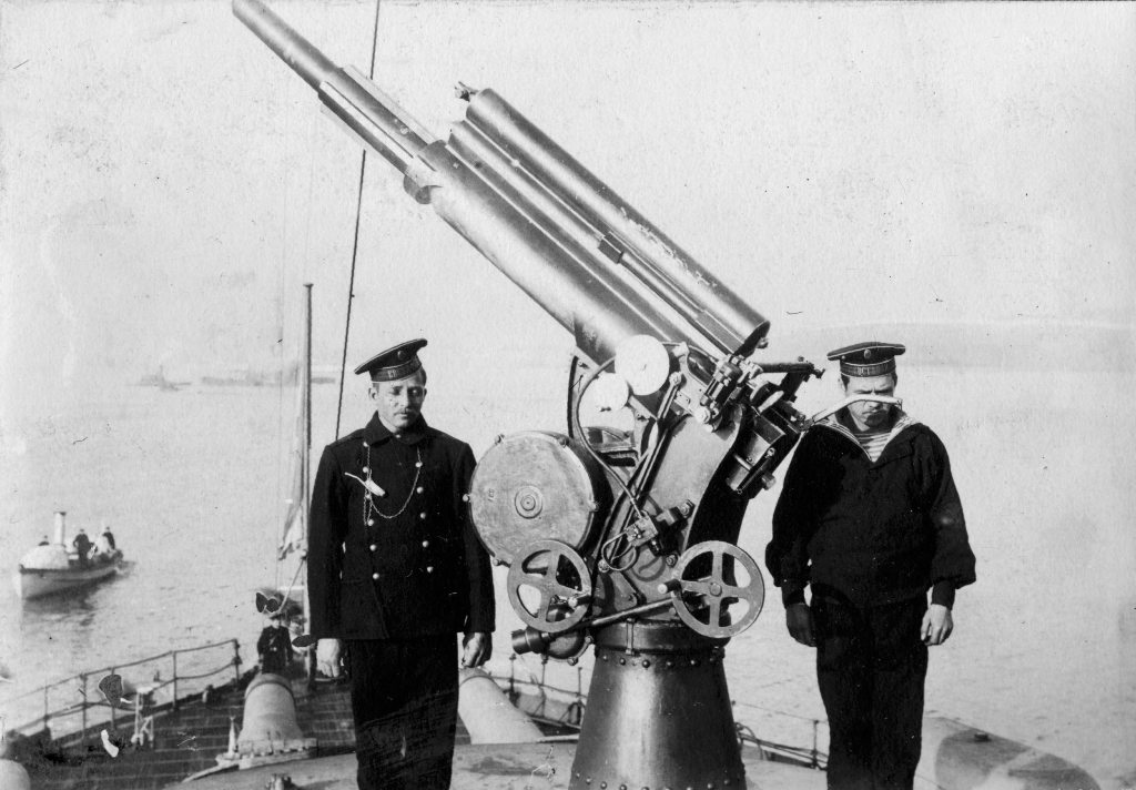

Tor писал(а) сб, 17 октября 2015 22:50
