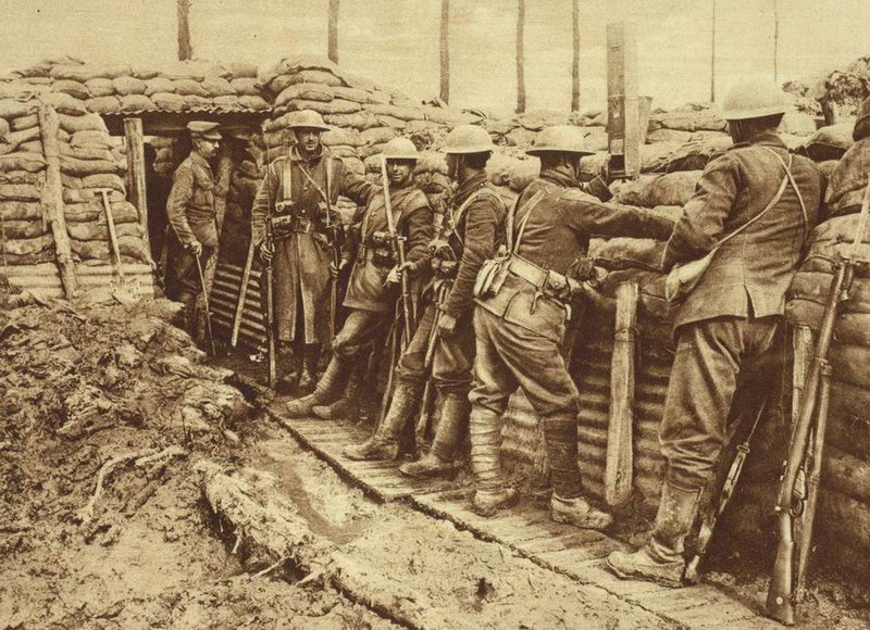

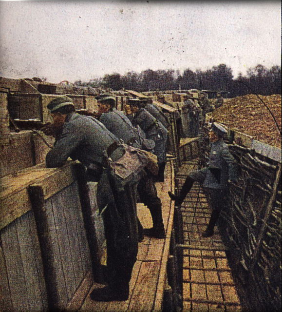

ПМВ - нет досок на дне и окопы обшивают плетнем, а не досками - ну-ну....
Для примера - открытки и фотографии окопов Первой мировой у армий разных стран (чьи окопы - ориентируйтесь по имени файла):
index.php?t=getfile&id=33080&private=0
index.php?t=getfile&id=33081&private=0
index.php?t=getfile&id=33082&private=0
index.php?t=getfile&id=33083&private=0
index.php?t=getfile&id=33084&private=0
index.php?t=getfile&id=33085&private=0
Но больше всех мне понравился вот этот:
index.php?t=getfile&id=33086&private=0

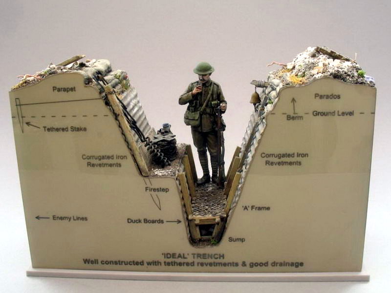

А вот современная модель ИДЕАЛЬНОГО окопа ПМВ:
index.php?t=getfile&id=33087&private=0

Тут еще экономический вопрос присутствует. Советская армия мирных 70-80-х годов копала окопы на своей территории и доски приходилось получать по нарядам и лимитам, т.е. используя экономические методы. В ПМВ линия Западного фронта проходила для немцев по чужой территории и все банально реквизировалось, "покупалооь" по мининимальной цене или просто вырубалось по окрестностям (не жалко). "На Западном фронте без перемен" Ремарка кто читал, вспомнит. С 1915 года и Восточный фронт для немцев стал проходить по чужой территории - опять те же реквизиции и вырубки бездонных российских (польских, белорусских) лесов. Не зря на фотках немецкие окопы изнутри самые "одетые" - орднунг за чужой счет...
