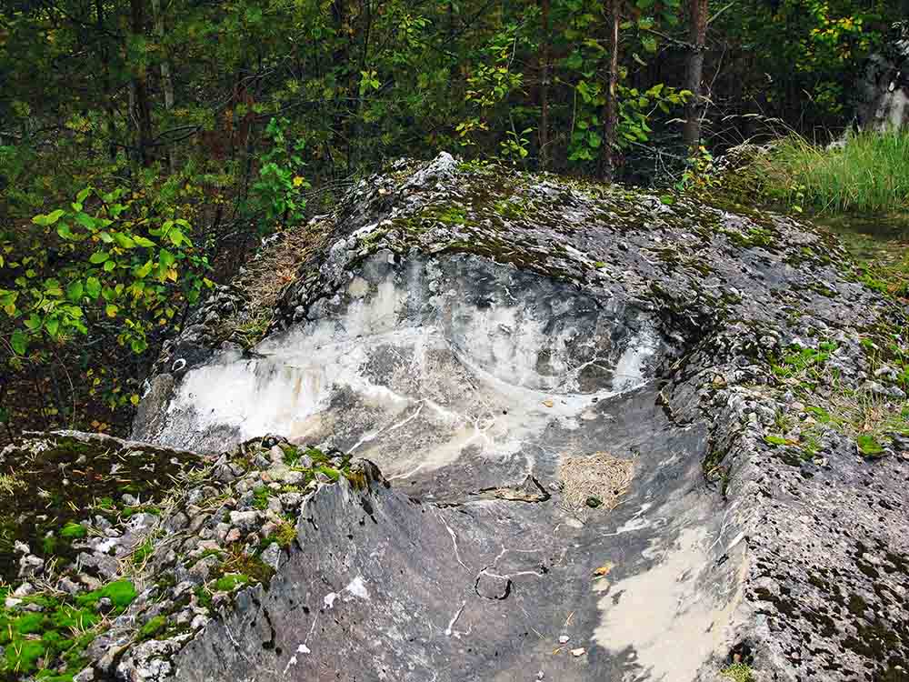

Бытует точка зрения, что 14.05.1918 года батарея № 14 в результате подрыва казематов с боезапасом была полностью уничтожена. А, я готов утверждать, что действительно запредельным повреждениям подверглись орудия и строительные конструкции левого фланга батареи, в то время как правому флангу был причинен незначительный урон. Да, мы видим на финских снимках внешне не поврежденное 2-ое(от правого фланга) орудие. Что же до 1-го , то само орудие и прилегающие строительные конструкции получили относительно небольшие повреждения. Причина? В казематах отсутствовал боезапас и наблюдаемые повреждения являются следствием от подрыва пироксилиновых зарядов у 1-го орудия. На день сегодняшний на дне котлована лежат гигантские по размеру и весу обломки перекрытия потерны, прилегавшей к каземат с боезапасом и сквозняку 1-го орудия. На этих обломках ясно виден рисунок потолочного профиля потерны с 2-мя входами в казематы и 2-мя в сквозняк. К тому же - перед фронтальной частью сохранившейся части бруствера виден еще один, неиспользуемый фундамент. Вот этот фундамент и являлся основанием части той конструктивной части бруствера через которую и проходила сама потерна. На сегодня перед нами результаты хозяйственной деятельности финнов, забиравших для каких-то работ песок и грунт перед этой частью бруствера. А в один внезапный момент опорная часть фундамента бруствера сложилась, что и привело к падению (с переворотом на 180 градусов) перекрытия над потерной.

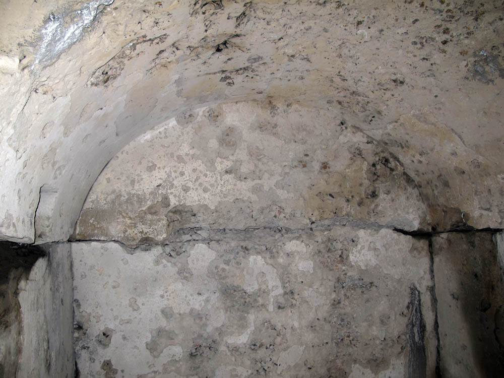

Re: Еще фотографии Ино [сообщение #57604 является ответом на сообщение #57597] ср, 18 апреля 2018 22:42 Переход к предыдущему сообщенияПереход к следующему сообщения
Это своды сквозника и [под]брустверной галереи.
Термин "потерна" к данным батареям неприменим ни теоретически, ни историчеси (в документах не использовался).
Удивительный ракурс - своды наоборот...

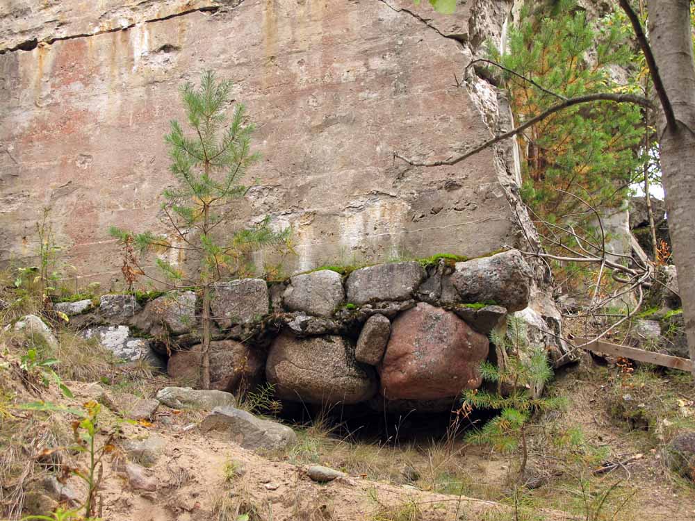

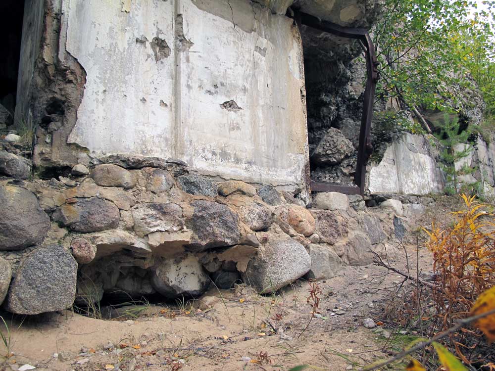

Ранее я уже обращался к характеру повреждений, полученных как орудиямии, так и строительными конструкциями бруствера батареи № 14 при ее подрыве 14.05.1018 года:
1. Откуда взялся котлован перед остатками бруствера правофлангового орудия?
2. Какая сила переместила на дно этого котлавана гигантский участок от перекрытия над подбрустверной галереей, который примыкал до подрыва батареи к правофланговому орудию?
3. Каким образом при падении в котлован этот бетонный обломок большой толщины и массы перевернулся на 180 градусов?
Ответом может быть Предположение, что в годы, последующие после 1918-го, какой-либо хозяйствующий субъект забирал грунтовую обваловку фронтальной стороны сохранившейся части бруствера. Ныне, в основании "разреза" бруствера присутствует забутовка из валунов, но..... в 5-7 метрах южнее этой забутовки есть следы еще одного фундамента, который и служил основанием подбрустверной галереи. В какой-то момент оголившийся участок сохранившейся части основания подбрустверной галереи "просел", что и привело к падению в котлован сохранившейся части перекрытия над подбрустверной галереей.

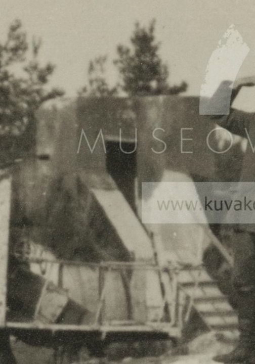

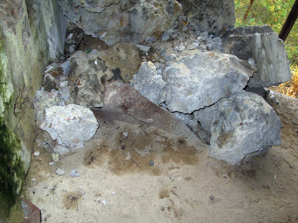

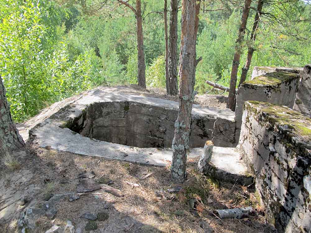

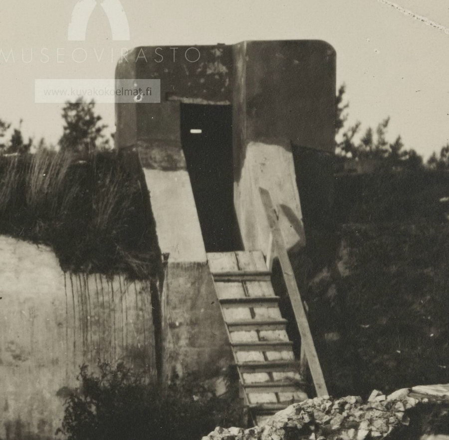

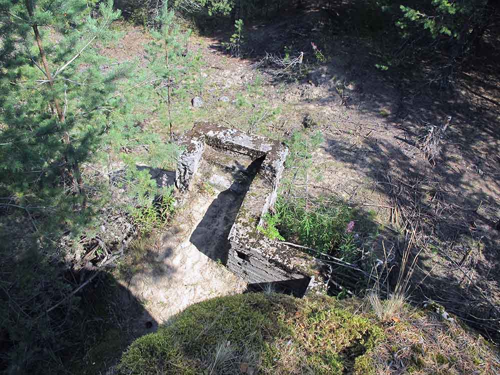

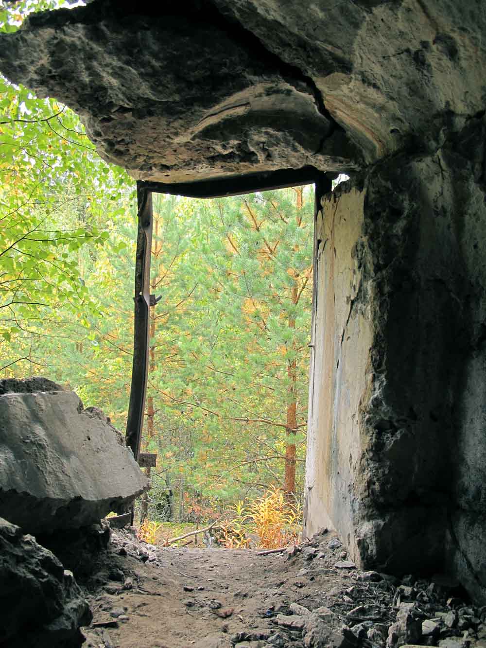

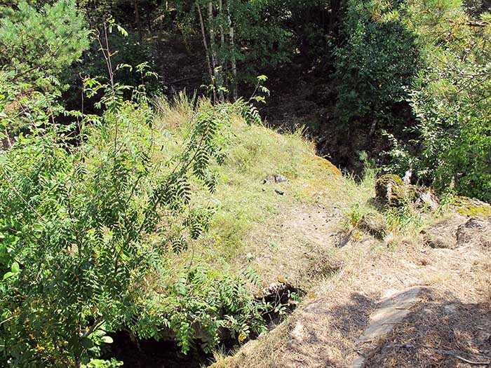

Давайте вернемся к 14-ой батареи еще раз, и остановимся на еще одной, связанной с ней задачке! Но, перед тем, как попытаться ее разгадать, вернемся к "легендарной" странице № 14, на которой miall разместил несколько финских фотоснимков, а именно:
НК 19210228:94 и НК 19210228:95.
На 1-ом из них - уже рассмотренном нами ранее, присутствует сохранившееся после подрыва батареи орудие № 2 (при отсчете от правого фланга).
На 2-ом из них - на переднем плане основание орудия № 3, а на заднем плане все тот же сюжет со 2-ым орудием.
Если посмотреть внимательно на задний план и 1-го и 2-го снимков, то мы видим за ним сохранившуюся часть бруствера батареи и непонятное сооружение, расположенное на краю его перекрытия. К этому сооружению приставлена деревянная лестница с перилами. Что же это такое?

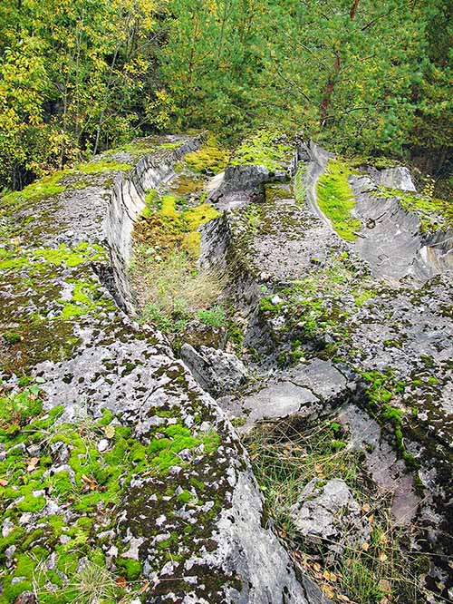

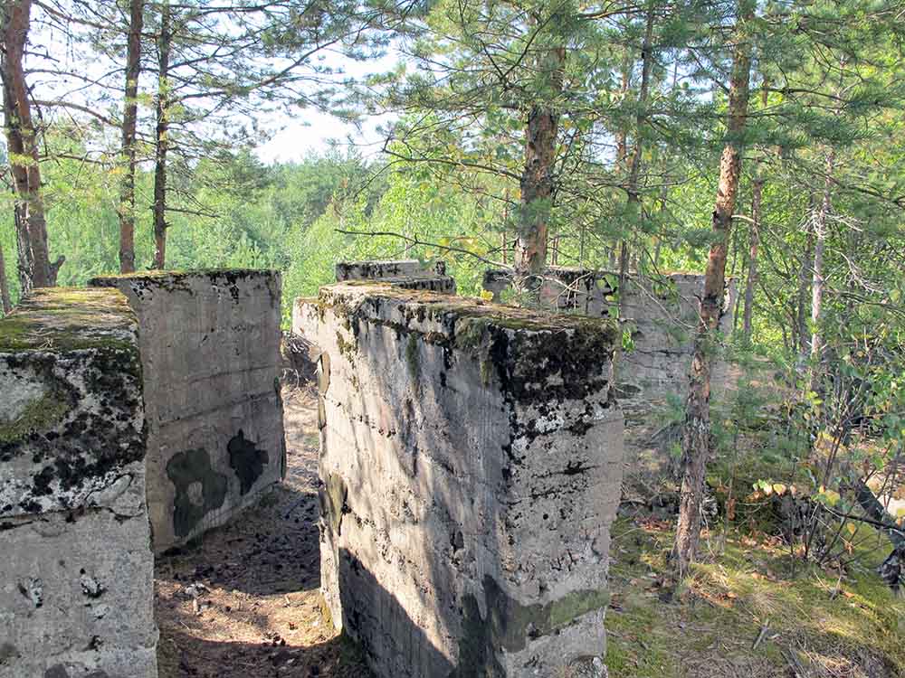

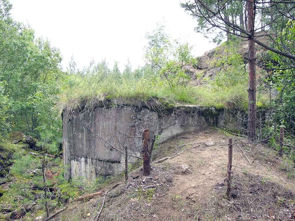

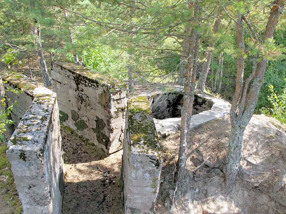

Я сФотографировал 03.08.2013 года поверхность верхней часть этого перекрытия. И, вот привожу снимки с той непонятностью, котрую я там обнаружил. С крайней верхней точки сфотографировал и сохранившееся ниже основание орудия № 2.
index.php?t=getfile&id=31071&private=0
index.php?t=getfile&id=31072&private=0
index.php?t=getfile&id=31073&private=0
index.php?t=getfile&id=31074&private=0
index.php?t=getfile&id=31075&private=0
  • Вложение: IMG_5246.jpg
    (Размер: 166.24KB, Загружено 647 раз)
  • Вложение: IMG_5248.jpg
    (Размер: 169.33KB, Загружено 654 раза)
  • Вложение: IMG_5249.jpg
    (Размер: 181.97KB, Загружено 632 раза)
  • Вложение: IMG_5250.jpg
    (Размер: 172.69KB, Загружено 622 раза)
  • Вложение: IMG_5251.jpg
    (Размер: 186.34KB, Загружено 621 раз)
[Обновления: сб, 21 апреля 2018 07:01] от Модератора
Re: Еще фотографии Ино [сообщение #57629 является ответом на сообщение #57626] сб, 21 апреля 2018 08:10 Переход к предыдущему сообщенияПереход к предыдущему сообщения
Имеется в виду вот это?
index.php?t=getfile&id=31076&private=0
index.php?t=getfile&id=31077&private=0
