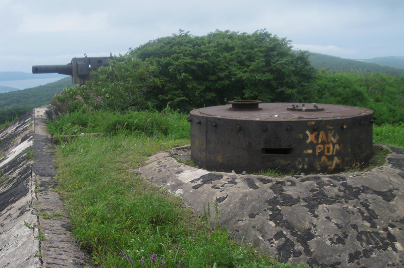

Итак, начиная с левого фланга:
index.php?t=getfile&id=4908&private=0
В общем установка целая, только посвинчено то, что можно было свинтить.

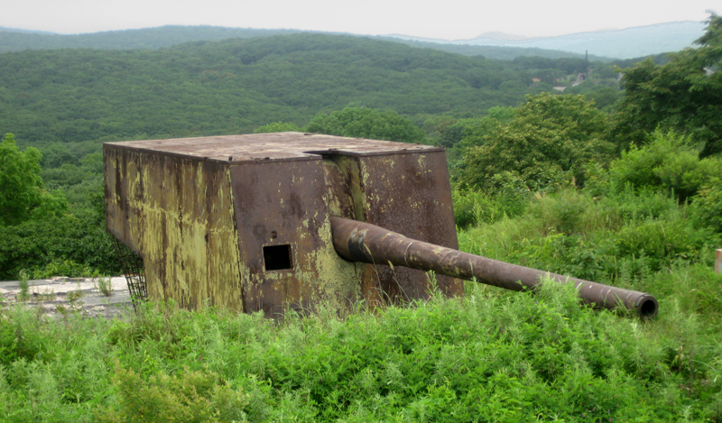

index.php?t=getfile&id=4909&private=0
Установка МО-1-180 "в разрезе". Самая пострадавшая...

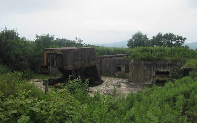

index.php?t=getfile&id=4910&private=0
Как и первая, эта установка выглядит целой...
Ну и заросло же там все! Пробираться по этим кущам в поисках точки съемки - удовольствие так себе.

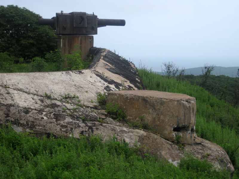

index.php?t=getfile&id=4911&private=0
Правофланговую установку резать начали, но отрезали относительно немного (теоретически даже восстановить можно). С левого бока она даже целой выглядит.
Итого, на батарее еще есть чего смотреть и очень хочется надеяться, что эта ситауция не ухудшится...

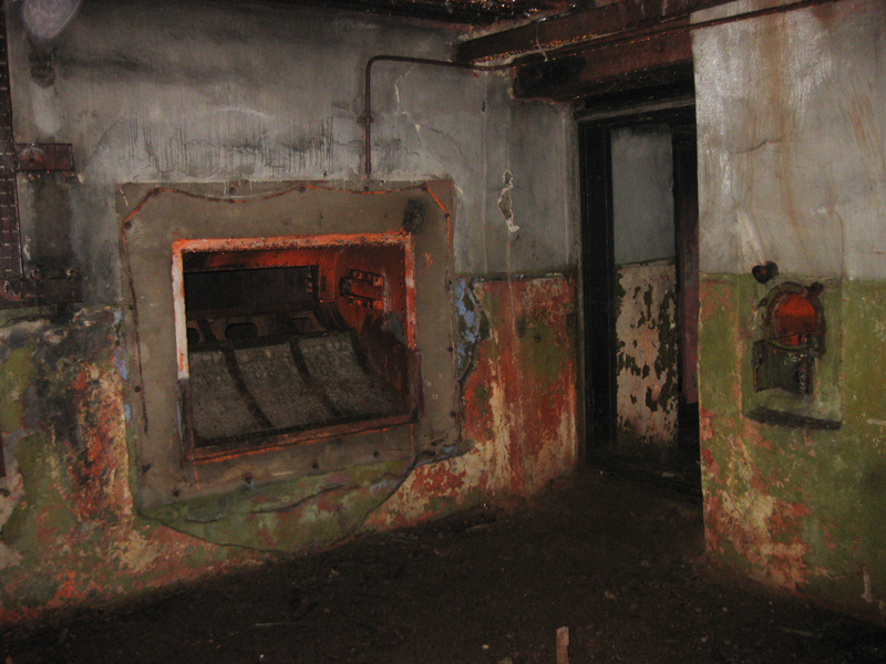

Вот, например, перегрузочное отделение:
index.php?t=getfile&id=4928&private=0
В центре помещения раньше стоял подъемный элеватор. Слева турникет подачи полузарядов, справа - отверстие подачи снарядов и дверь в снарядный погреб.

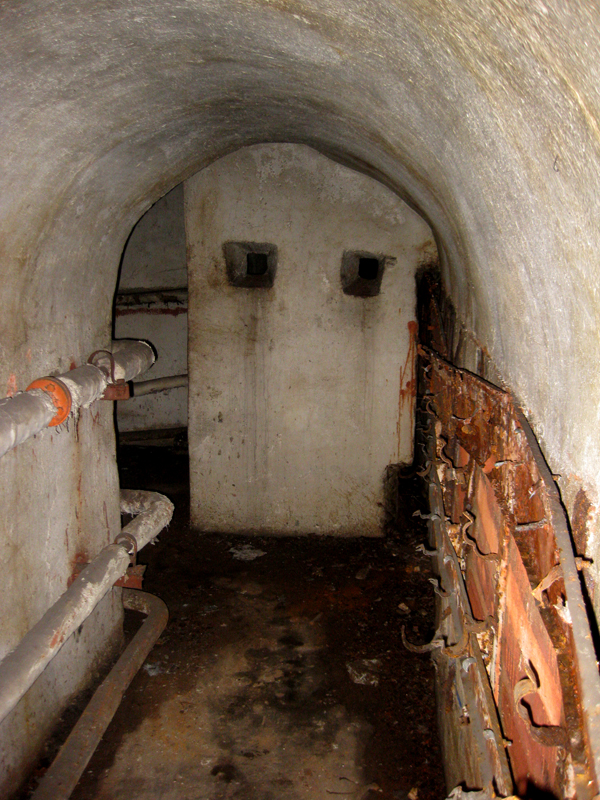

Порадовали потерны огневой позиции. Дело в том, что с незапамятных времен я слышал, что система потерн на этой батарее затоплена. Оказалось, затоплена только наиболее пониженная часть (в районе блока силовой станции), а остальная часть (большая) доступна для осмотра. Вероятно, спуститься можно только в том орудийном блоке, в который мы и вошли (самый правый), поскольку потом снизу нам показалось, что из остальных трех блоков не спуститься.
index.php?t=getfile&id=4929&private=0
Здесь на фото вроде как "узел сопротивления", хотя я в упор не пойму, нафига они там?.. Может быть эти колена нужны были для гашения взрывной волны, и амбразуры в них проделали на всякий случай?..
