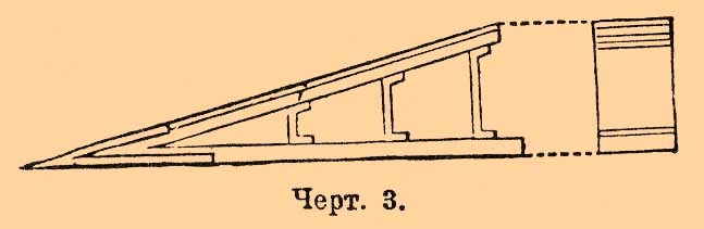

Про откатные клинья к батарейным пушкам
http://s003.radikal.ru/i204/1002/17/5706ec4eabfdt.jpg

Ну вот, опередили.Схемку нашёл. Не знаю даже откуда.index.php?t=getfile&id=6776&private=0

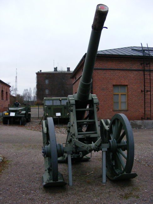

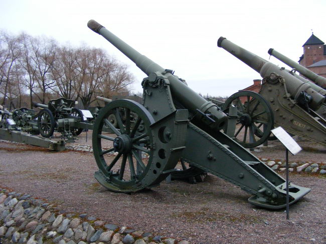

Она же в Финляндии, в Артиллерийском музее в Хамеенлинне:
index.php?t=getfile&id=6777&private=0

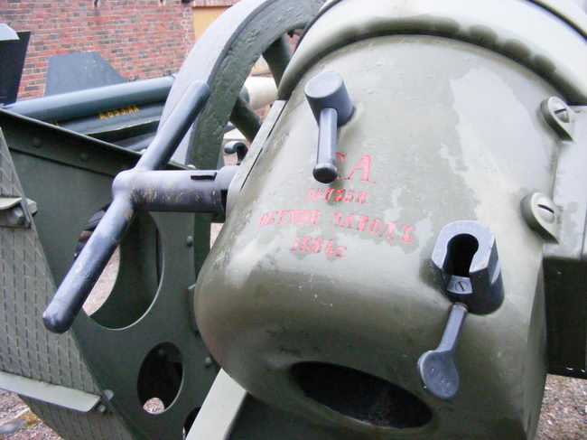

В табличке - опечатка (указано 1977, нужно читать 1877), но есть интересная информация об участие этих пушек в Зимней войне и в Великой Отечественной (войне-продолжении) вплоть до 1942 года.
index.php?t=getfile&id=6778&private=0

Думаю финны не станут врать. В 1995 г. в "Российской газете" была заметка о применении в боях под Москвой 6 дм. пушек обр. 1877 г. против немецких танков.Так на одном из форумов (Партизанская база по моему) полемика разгорелась, могло такое быть или нет. А почему нет? Допустим, вплоть до Гражданской войны в России ,применялась в качестве траншейного орудия 152 мм. мортира обр.1838 г.

По данным из книги Баира Иринчеева "Штурм линии Маннергейма" в 3 отдельном тяжелом артиллерийском дивизионе было 4 107 мм русских осадных пушек образца 1877 года. Там же есть упоминание об использование этих пушек в районе Муолаярви зимой 1940 года.

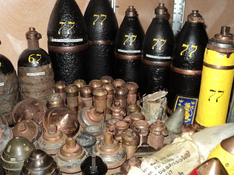

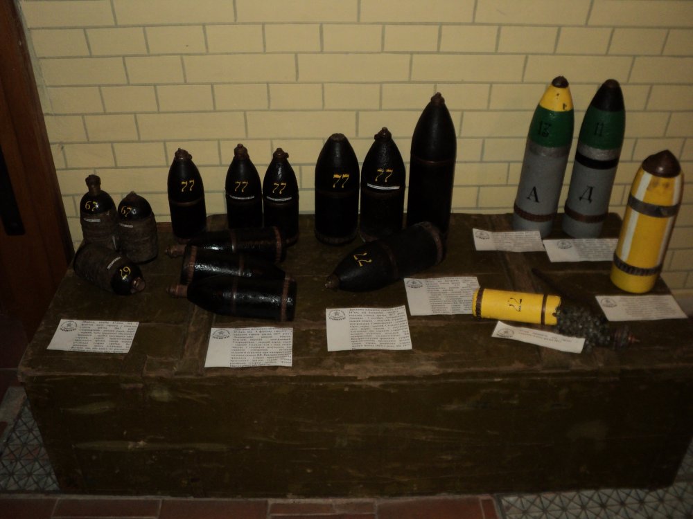

Батарейные кольцевые гранаты,двух калибров, раскрашенные согласно описанию.
И тут же 2 выстрела под 42 линейную пушку. Причем если двупоясковые еще попадаются, то с более современными всё...
Находятся в косом капонире, киев.

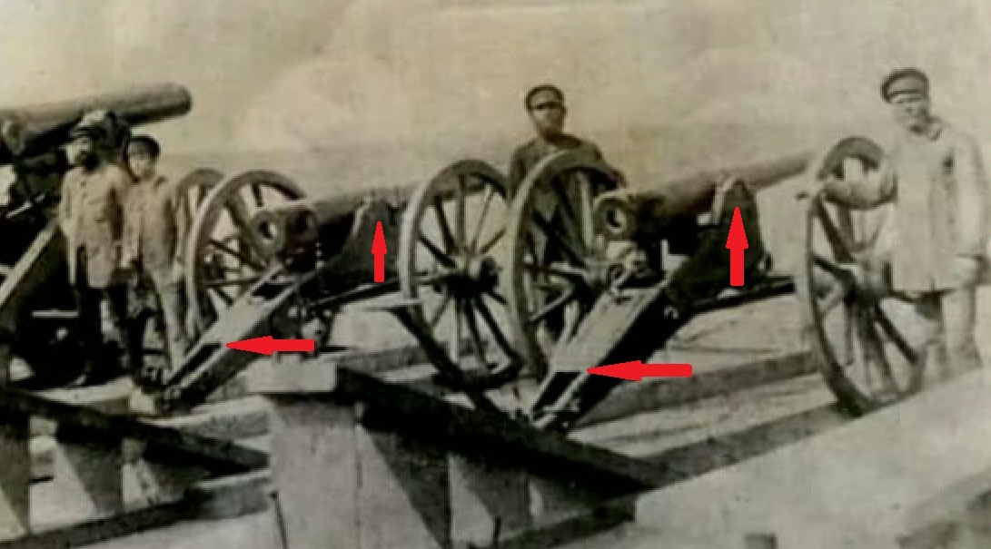

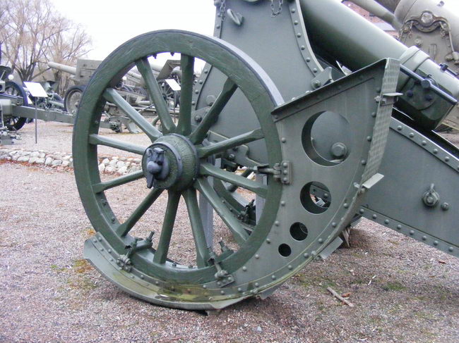

Помогите, пожалуйста, разобраться с образцами батарейных лафетов к 42-лин. пушкам обр. 1877 г. на полигоне ППЗ. ИМХО слева на фото стандартный системы Энгельгардта, а справа? Какой-либо информации о модификациях 42-лин. батарейных лафетов нигде не нашёл.
Мне вообще правый лафет кажется больше похожим на легкий. Детали плохо очень видны, потому сказать трудно. Варианты батарейных были. Во-первых, разного производства - Круппа и Нобеля, во-втторых со временем менялись детали, например, наметки изменили конструктивно
