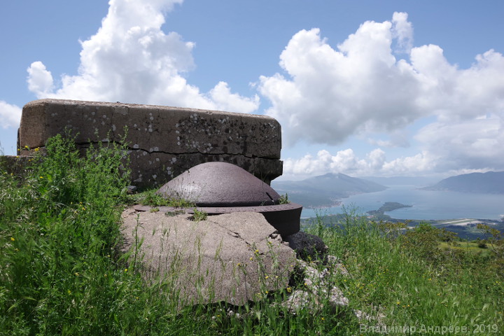

Наблюдательная башенка на левом фланге форта "Горажда".

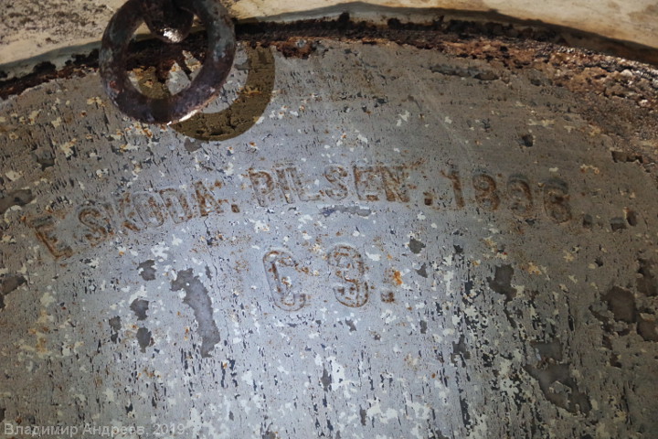

Автограф от изготовителя.

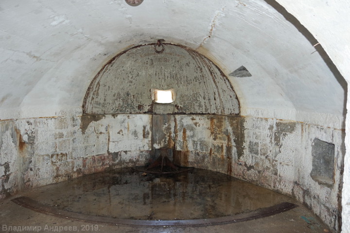

Орудийный каземат 12-см пушки с броневым щитом на правом фасе форта "Врмац".

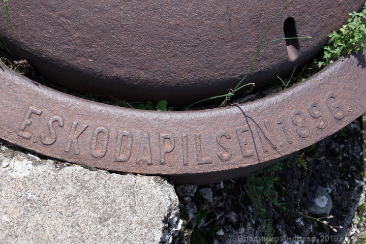

Опять автограф изготовителя.

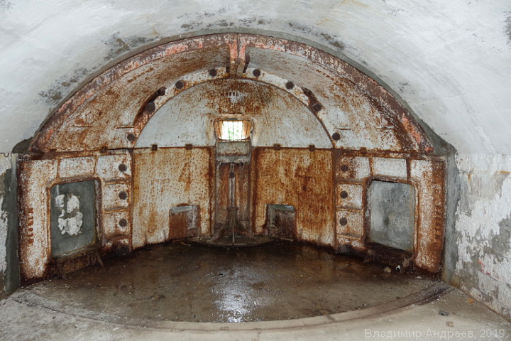

На левом фасе форта, более подверженном обстрелу, броневые щиты имеют гораздо большую площадь, но монолитным такое закрытие изготовить и установить было уже невозможно, потому -- составная конструкция из семи плит, собранная на болтах и шпонках "двойной ласточкин хвост".

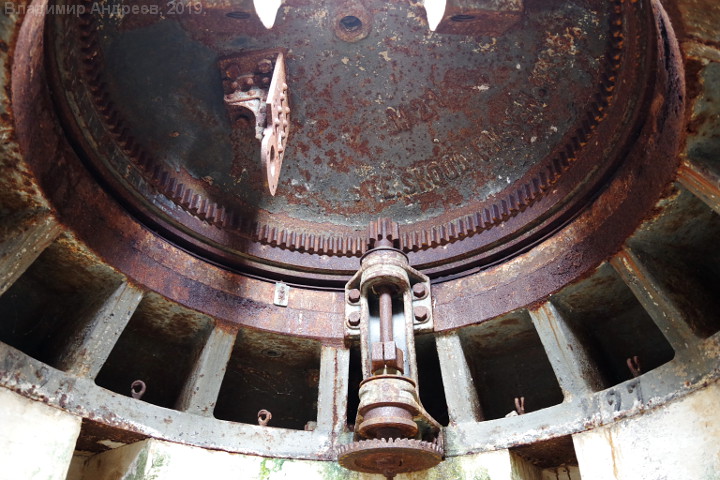

Башня M.27 от той же фирмы "Шкода" 1896 года изготовления под 12-см гаубицу на броневой батарее форта "Врмац".

Отлично видна конструктивная суть башенной установки - опирание купола непосредственно на кирасу.
В данном случае это ведь так?

Если следовать терминологии, предложенной полк. Голенкиным в известном труде, то эту штуку всё-таки правильно будет именовать бронекуполом. Опирается купол на шары, которые помещены в специальный жёлоб, сделаный в кирасе. На "Вермаце" стоят примерно вот такие агрегаты:
index.php?t=getfile&id=31838&private=0
Отличие лишь в том, что на чертеже показан бронекупол с 15-см мортирой, а на броневой батарее форта "Вермац" стояли 12-см гаубицы.
Даже этот, более полный, тип броневого закрытия выглядит намного менее массивным и габаритным по сравнению с нашими амбразурными броневыми щитами на кронштадтской северной батарее № 6. Скорей всего, главная причина этого в том, что за нашими щитами устанавливались 11-дм. пушки, а в этих австрийских казематах - нечто многократно более легкое. Возможно, и дата постройки сыграла роль (наши гораздо более ранние, разработки конца 1860-х).
