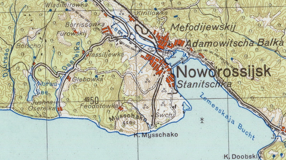

Сначала по ПДО.
https://ibb.co/9k7KjgQv
Здесь обозначены места минирования берега и расположения дотов,а также результат известной практики удара по ним немного измененными торпедами.Торпеда не взрывалась от удара в грунт, а взрывалась чуть позже, уже выйдя на берег.

Южная Озерейка (Озереевка) - практически единственное место на запад от Новороссийска, куда можно высадить крупный десант.
Вот фрагмент немецкой карты 1941 года:
index.php?t=getfile&id=35420&private=0
Наступая вдоль дороги Южная Озерейка - Глебовка - Васильевка можно отрезать всю группировку немцев в Новороссийске (так и планировалось). Долина вдоль реки Озерейка - достаточно широкая, заужение начинается за Васильевкой. Первая волна десанта туда и должна был дойти, закрепившись там. А дальше начинается спуск в Цемдолину...
Из 30 танков Стюарт М-3 первой волны десанта успешно высадить на берег удалось менее трети. Но до Глебовки несколько машин все же дошли, но запаса топлива у них не было. Артиллерийской поддержки с кораблей с рассветом не стало, вторая волна десанта не пришла. Высадившийся и ушедший к Глебовке десант был отрезан от берега...
История десанта в Южную Озерейку - смотри "Судьба танков десанта" и "Действия 563-го отдельного танкового батальона в десанте в Южной Озереевке"
