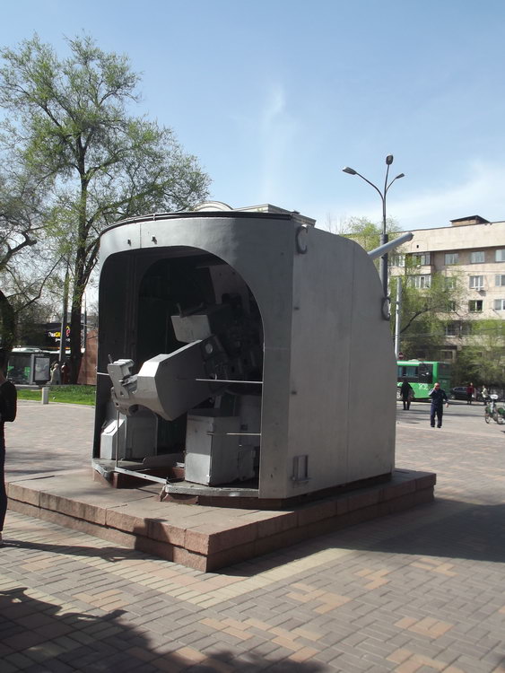

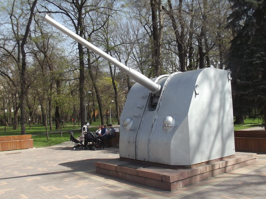

Б-34 с крейсера Киров в Алматы [сообщение #58843 является ответом на сообщение #57020] сб, 13 апреля 2019 20:49 Переход к предыдущему сообщенияПереход к следующему сообщения
Неожиданно встретил в Алматы (республика Казахстан) 100-мм установку Б-34 с крейсера Киров, которая находится в парке 28-ми памфиловцев (со стороны улицы Гоголя):
index.php?t=getfile&id=31731&private=0
index.php?t=getfile&id=31733&private=0
index.php?t=getfile&id=31732&private=0
Мемориальная табличка, напоминающая, что в годы войны Казахстан шествовал над этим крейсером Балтфлота.
index.php?t=getfile&id=31734&private=0
В Казахстане об этом помнят и сейчас, в Военном музее в Алматы есть стенд, посвященный крейсеру "Киров", и экскурсоводы достаточно подробно рассказывают о крейсере, моряках из Казахстана, которые на нем служили, и о самом шефстве (специально притормозил осмотр в музее и подсмотрел за такой экскурсией).

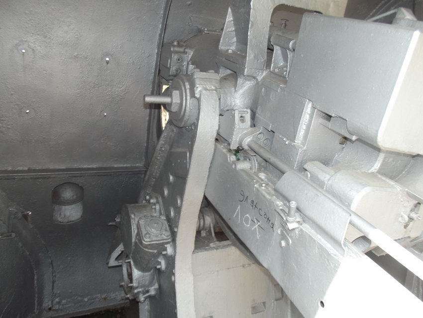

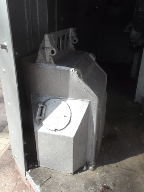

Вид установки с тыла:
index.php?t=getfile&id=31735&private=0
Крупным планом:
index.php?t=getfile&id=31736&private=0
index.php?t=getfile&id=31737&private=0
index.php?t=getfile&id=31738&private=0
index.php?t=getfile&id=31739&private=0

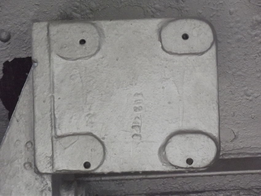

index.php?t=getfile&id=31740&private=0
Номеров под то-о-олстым слоем краски не видно, лишь вот здесь что-то проглядывает:
index.php?t=getfile&id=31741&private=0
index.php?t=getfile&id=31742&private=0
index.php?t=getfile&id=31743&private=0
