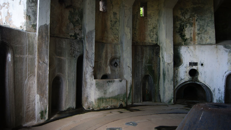

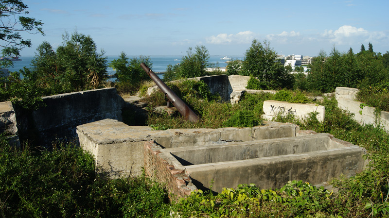

На батарее из трех орудийных двориков для 240-мм орудий в двух установлены макеты орудий, а третий свободен от них, думаю благодаря уцелевшей тумбе от орудийного лафета.
index.php?t=getfile&id=29470&private=0
index.php?t=getfile&id=29471&private=0
index.php?t=getfile&id=29472&private=0
Интерьер орудийного дворика - каземата. Видны как ниши для снарядов, так и ниши для укрытия расчета
Подача снарядов и зарядов и здесь осуществлялась из каземата подачи через окно подачи
index.php?t=getfile&id=29473&private=0
Здесь уже явно видны следы рельс для тележек

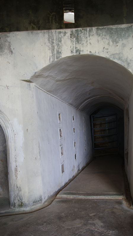

Во внутренний двор батареи выводит не очень длинная коммуникационная потерна
index.php?t=getfile&id=29474&private=0
Ни в одном из двориков 240-мм орудий не удалось добраться до каземата подача. То ли входы замурованы, то ли потерны к ним вообще отдельно отходили, но сейчас также недоступны.

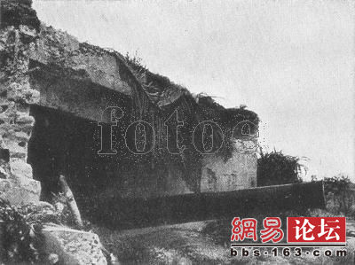

Несколько фотографий орудийных казематов на острове Хайнань после захвата острова японцами в 1939 г. Как видно из снимков с бездонного мира китайского интернета позиция береговой батареи Сюин обстреливалась японцами, казематы получили некоторые повреждения.
index.php?t=getfile&id=29480&private=0
index.php?t=getfile&id=29481&private=0
index.php?t=getfile&id=29482&private=0
index.php?t=getfile&id=29483&private=0
Длительной борьбы за Хайкоу не было, все решилось за 1-2 дня, хотя в случае длительного сопротивления из батареи Сюин получился бы неплохой опорный пункт пехоты.

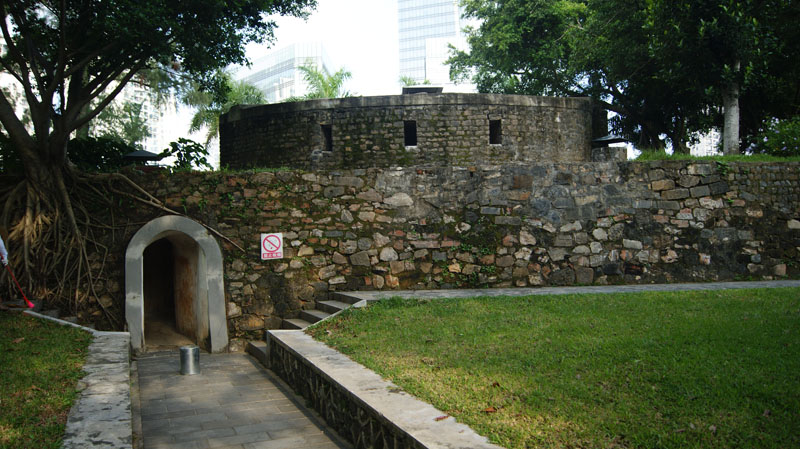

При входе в третий слева дворик имеется герб
index.php?t=getfile&id=29485&private=0
У всех трех двориков 240-мм орудий имеются только короткие участки потерн во внутренний двор батареи, что конечно по сравнению с более обширным хозяйством двориков для 150-мм орудий выглядит странным и еще раз наводит на мысль, что казематы подачи и возможно погреба, примыкающие к дворикам 240-мм недоступны для осмотра.
index.php?t=getfile&id=29486&private=0

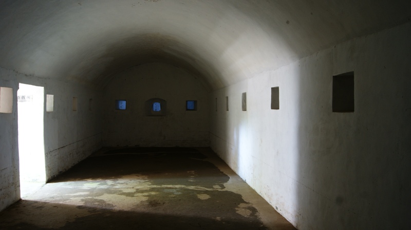

Этот казарменный блок имеет внутри три помещения длиной по 10 м и шириной 3 м, толщина кирпичных стен, выходящих во двор - 60 см, покрытие думаю не больше.
На противоположном конце батарее рядом с уже описанным порталом у пятого слева дворика (без каземата) располагается более интересный погреб, вероятнее всего зарядный и с большими защитными толщинами.

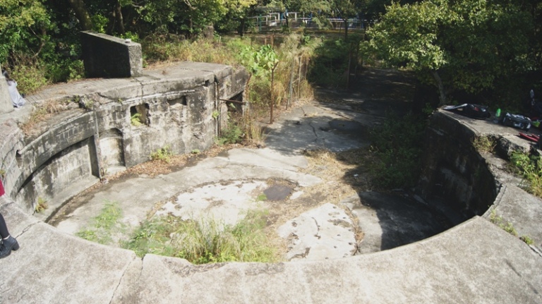

Вот к примеру тип английского орудийного дворика для 9,2-дюймового орудия на батарее на высоте Mount Devis в Гонконге. Он конечно не кольцевой, но близкий к этому, к тому же каждый дворик расположен отдельно. Но период строительства не тот - это начало 1900-х. Многое из ранее построенного в Гонконге не уцелело, может и были какие-то экспериментальные дворики в 80-90-х годах 19 века, похожие на китайские. Не верится, что англичане подсмотрели у китайцев по соседству такой тип дворика.
index.php?t=getfile&id=29499&private=0
index.php?t=getfile&id=29500&private=0
index.php?t=getfile&id=29502&private=0
index.php?t=getfile&id=29504&private=0
index.php?t=getfile&id=29503&private=0
К этой батарее еще придется вернуться, но в сравнении ее с другой китайской батареей в районе Гуанчжоу
