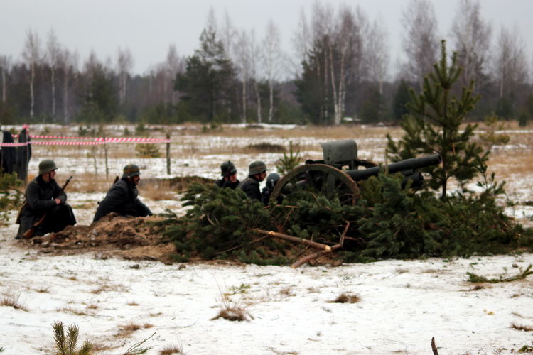

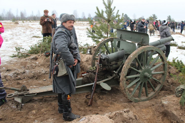

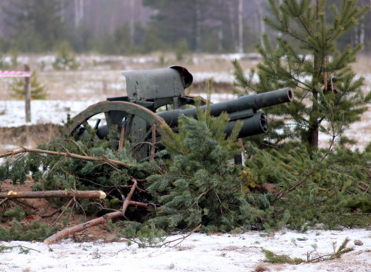

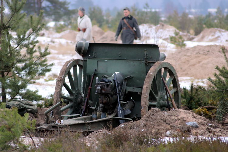

3-дм пушка обр. 1902/30 г. явилась одной из "жемчужин" сегодняшней реконструкции в Каменке, приуроченной к 75-летию начала Зимней войны. Пушка выступала "за финнов".
До начала "боя":
index.php?t=getfile&id=25110&private=0
index.php?t=getfile&id=25111&private=0
Расчет во время "боя":
index.php?t=getfile&id=25112&private=0

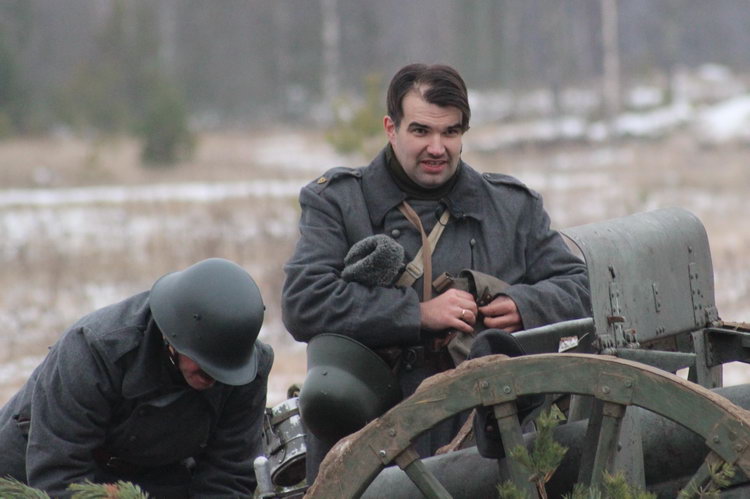

Артиллеристы после "боя":
index.php?t=getfile&id=25113&private=0
index.php?t=getfile&id=25114&private=0

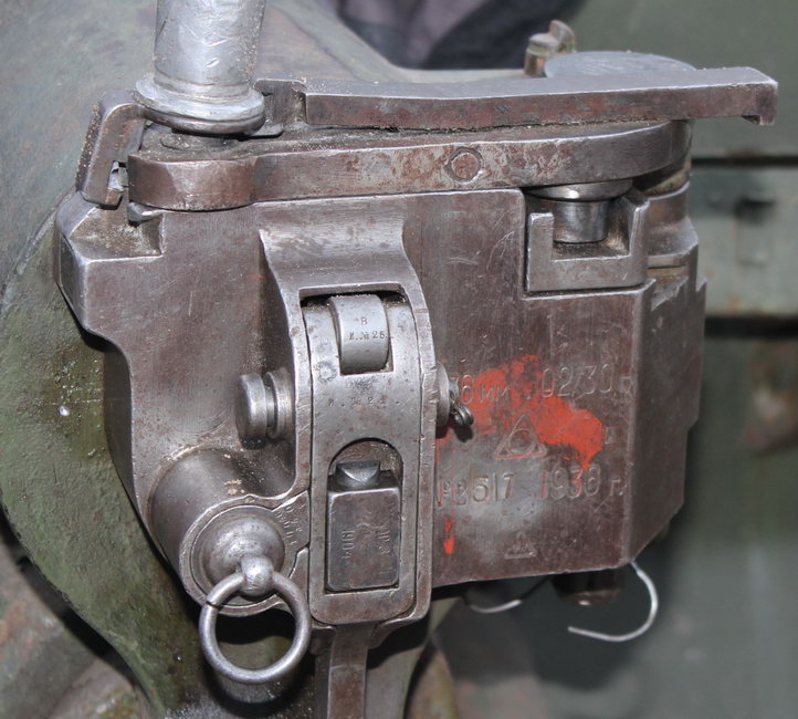

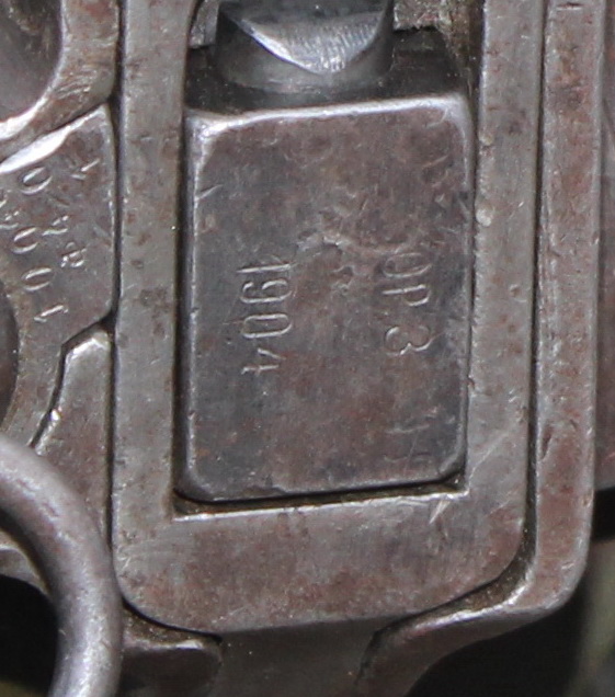

Судя по номерам, детали пушки прошли самый разный "жизненный путь" (если правильно понял, есть клеймо даже далекого 1904 года):
index.php?t=getfile&id=25115&private=0
index.php?t=getfile&id=25116&private=0

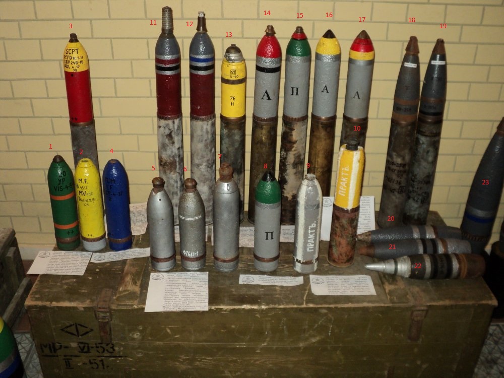

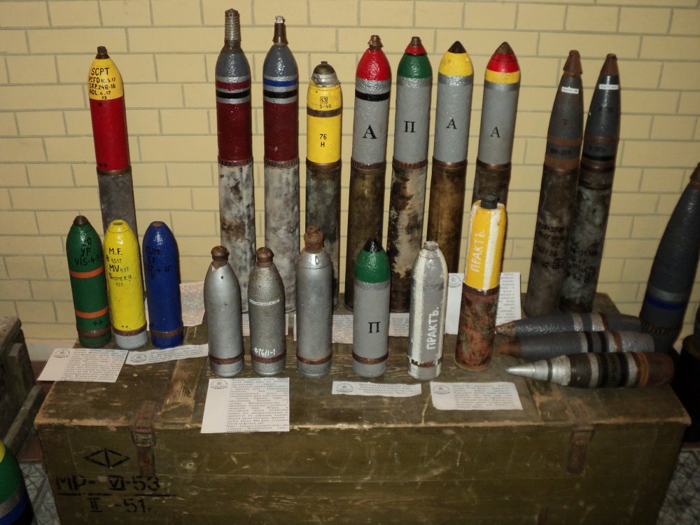

Моя попытка восстановить согласно описаниям выстрелы\гранаты под 3д. Пара химических, остальное - вольное подражание раскраскам из книжек:). Из интересного - 2 гранаты 1905? - 1906? года в серебрянке, первый выпуск, начинка - меленит. Найдены на полигоне, нарезы крупные, трубки ударные.
Слева - француз 75, справа - обычные 76.
Находятся в косом капонире, Киев.

Re: 3-дм. (76,2-мм) пушка обр. 1902 г. [сообщение #55537 является ответом на сообщение #55534] пт, 03 марта 2017 22:51 Переход к предыдущему сообщенияПереход к следующему сообщения
Чёрный Швед не могли бы дать подписи, что есть что. Думаю многим интересно будет.

index.php?t=getfile&id=29231&private=0
1,2,3,4 - 75мм француз
1 - ипритный, цвет зеленый, 2 ор. полоски - тип наполнения
2,3 - оф, цвет зависит от начинки
4 - практический, был набит металлической стружкой, цвет синий
5 - 18 - 3дюймовка
5,6 - меленитовая граната 1905\1906? цвет - никелирование
7 - ранняя Путиловская, цвет - никелирование
8 - Путиловская меленитовая, цвет - серый, зеленый - тип ВВ, пикрин, "п" - граната путиловская
9 - пракическая, в башке цинковая пробка, набит опилками. отличительная особенность - 4 продольные белые линии и надпись "практъ"
10 - практическая шрапнель, цвет - желтый, экономия на шрапнели - дырка с порохом и трубка для практики
11, 12 - химия, цвет зависит от начинки
13 - штатная шрапнель, цвет - желтый, этот выпуска 1940 года но он не менялся в приципе
14,15,16,17 - оф,цвет зависит от начинки, разные головки под разные взрыватели
76мм
18,19,20 - оф,
21 - дым,
22 - шрапнель Розенберга
23 - 107мм выстрел, не в тему
