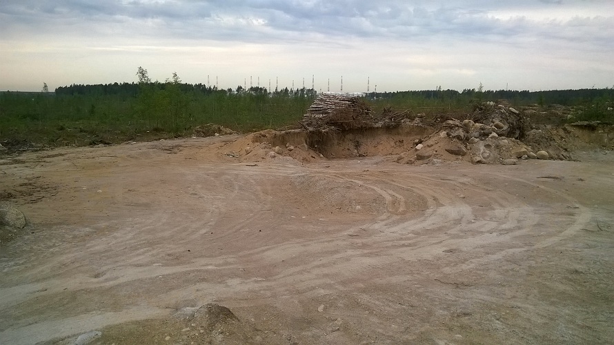

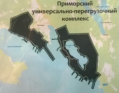

YXOB писал(а) сб, 27 июля 2019 22:41
Ну, земли-то "захвачены" еще с 2009 или 2011 года, когда они были отведены под портовую стройку
Тогда под терминал была занята лишь часть территории, сейчас же лес вырублен практически вплотную до жилых домов на берегу,
т.е. и вторая батарея окажется на их территории.
index.php?t=getfile&id=31872&private=0
и
index.php?t=getfile&id=31873&private=0

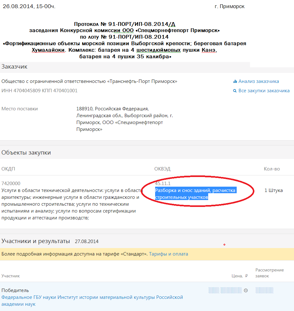

Нашла закупку, правда 2014 года.
По стартовым документам непонятно, что порт собирается с батареей делать - то ли сносить, толи...
Конкурсные документы (проект договора) не удалось посмотреть, только решение:
index.php?t=getfile&id=31874&private=0

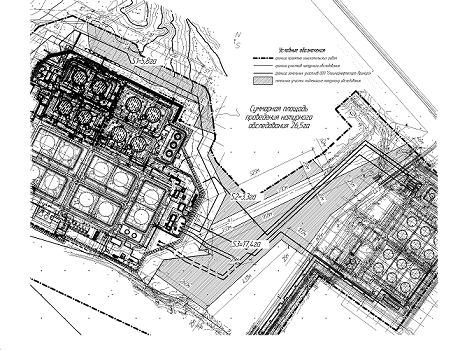

По законодательству порт обязан обеспечить сохранность выявленного объекта культурного наследия «Фортификационные объекты морской позиции Выборгской крепости; береговая батарея Хумалайоки. Комплекс: батарея на 4 шестидюймовых пушки Канэ, батарея на 4 пушки 35 калибра», расположенного на берегу Финского залива к юго-востоку от поселка Ермилово.
В сентябре-октябре 2014 года были проведены изыскательские работы на территории, но под обследование попала лишь одна из батарей (по крайней мере лишь она находится на территории порта - на земельном участке кадастровый №47:01:0000000:501).
Вторая же батарея размещена на территории, где сейчас вырубается лес.
index.php?t=getfile&id=31875&private=0
