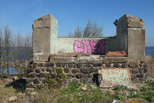

2.Раскапывать ничего не надо, достаточно снять дёрн под стенкой павильона и усмотреть верхнюю плоскость фундамента. Но ещё проще рассмотреть фундамент под павильон форта Сев.№1.
Не вопрос.
index.php?t=getfile&id=17870&private=0
Тут как раз в качестве масштабной линейки к месту оказался кусок кирпичной кладки. Видно, что многие камешки в фундаменте дальномерника больше 30 см в поперечнике, то есть по приводимой Вами классификации это валуны. Но если, как Вы говорите, нет разницы между фундаментами павильонов на 1-й Северной и теми, о которых говорил Stas-Vorobiev, то будь в фундаменте хоть валуны, хоть булыжник, по документам он проходит как бутовая кладка по 80 руб./куб. саж. И в чём тогда несогласие?

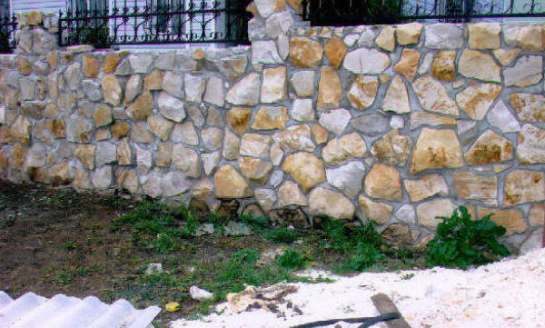

index.php?t=getfile&id=17876&private=0
Кладка из бутового камня, иначе называемого - гранитный скол или рваный гранит. Так есть сегодня, так было и сто лет назад.

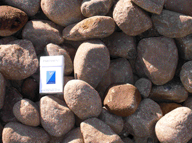

index.php?t=getfile&id=17877&private=0
Булыжный камень. Фундамент из оного класть проще, чем из валунного, а тем более, из бута.

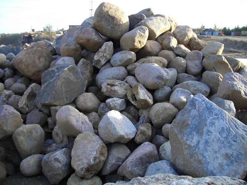

index.php?t=getfile&id=17878&private=0
Валунный камень.

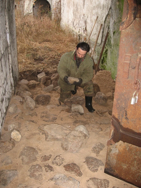

Re: Строительные технологии рубежа веков [сообщение #37653 является ответом на сообщение #21562] вт, 05 июня 2012 02:58 Переход к предыдущему сообщенияПереход к предыдущему сообщения

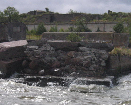

Ещё немного "картинок" для опознания булыжников и валунов.
index.php?t=getfile&id=17881&private=0
Вот, в руках у меня булыжник, но и валуны я применил на восстановлении отмостки, уж извините, сквозняка тр.№32. Так и предки делали, где-то два валуна идеально постельками легли, но между ними идельно встаёт тольку булыжник, а то, и вовсе, голыш. Так и в фундаментах было. Дабы ровную получить поверхность, но и с перевязкой швов, использовали всю валунно-булыжную наличность.
index.php?t=getfile&id=17882&private=0
А вот классический фундамент на форту Обручев (фото А.Госса), куда Вы сможете с оказией сходить и измерить. На данном фото, вообще нет ни единого булыжника, исключительно валун.
index.php?t=getfile&id=17883&private=0
Головка волнолома, к сожалению, в разрезе. Хорошо видна конструкция - валун, бут и булыжник вместе на растворе. Почему? Пояснил выше. Сверху "многотонная" плита, фактически - лещадь облицовочная. И только в углах конструкции "многосоткилограммовые" блоки. Также строили пристани, так хотели строить и набережные, но отказались из-за "занудности", длительности и ДОРОГОВИЗНЫ, выполнив в конечном счёте волноломы и набережные из бетонных блоков, что обошлось казне гораздо дешевле из-за большей ТЕХНОЛОГИЧНОСТИ процесса.
