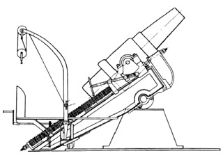

В прошлое воскресенье с коллегами <VDV> и Александров немного почистили последнее сохранившееся основание 11-дм. мортиры на станке Рассказова на батарее № 3.
index.php?t=getfile&id=10583&private=0
Рисунок станка из "Энциклопедии".
Всего таких станков было выпущено шесть: один опытный остался на ГАПе, из пяти серийных один стоял на рубеже 1880-1890 гг. на мортирной батарее "Александр Шанец" в Кронштадте (см. 1-й номер журнала "Фортовед"), оставшиеся четыре были установлены на правом фланге мортирной батареи № 3 в Севастополе. Батарея построена в 1893-1894 гг., вооружение - 8 11-дм. мортир, из них 4 на станках Кокорина и 4 на станках Рассказова.

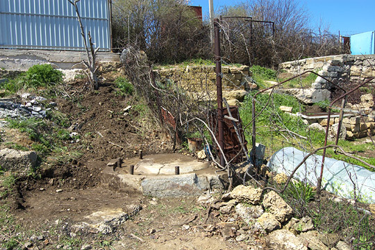

index.php?t=getfile&id=10584&private=0
Общий вид на основание. Основание по большей части выполнено из бетона, и только под чугунную тумбу и стальную полосу под колёса поворотной рамы выкладывались гранитные плиты. Горизонтальное наведение, судя по "Энциклопедии", обеспечивалось в секторе 180 градусов, но бетон с тыльной стороны основания разрушен и никаких гранитных плит для полукольцевой полосы мы не обнаружили.

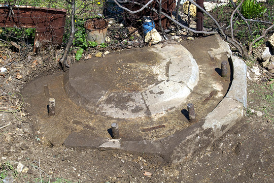

index.php?t=getfile&id=10585&private=0
8 гранитных плит под тумбу лафета скреплены железными скобами, по большей части плиты сохранились целыми или с незначительными повреждениями.

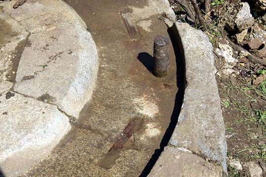

index.php?t=getfile&id=10586&private=0
Одна из гранитных плит крупным планом.
