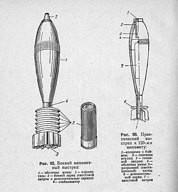

Re: Разные разности (артиллерийские) [сообщение #46838 является ответом на сообщение #46770] вс, 03 ноября 2013 10:13 Переход к предыдущему сообщенияПереход к следующему сообщения
Не для флуда, а для понимания. К сожалению, из-за занятости в рабочие дни, не смог ответить раньше.
Не умоляя Ваших заслуг и познаний в означенной области, хочу всё-таки пояснить моё понимание общепринятой терминологии, так как не все из посещающих форум касались изделий, и незнание матчасти, как Вы подтвердили, может привести для некоторых к печальным последствиям.
Не ограничиваясь монографией Г.М.Третьякова, рекомендую, по теме, ознакомиться с коллективным трудом В.М.Галкина,Г.Ф.Колесникова и Ф.Г.Чаусова "Боеприпасы артиллерии и миномётов" Военное издательство Военного министерства Союза ССР, изд. 1950г., выборки из которого и привожу, в частности - отличие практического миномётного выстрела от учебного, и схематического устройства первого из них.
В этом, моё понимание фразы : Гоголь - Гегель.
index.php?t=getfile&id=22260&private=0
index.php?t=getfile&id=22261&private=0
