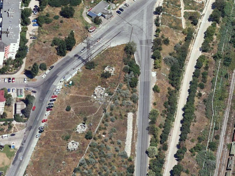

ava писал(а) вс, 27 октября 2013 22:25
Tor писал(а) сб, 26 октября 2013 00:33
Да,это румынская батарея "Карол", 10,5 см SKC/32 в MPL C/32.
А где она располагалась? Координаты на "Гугле" подскажете?
Точные координаты не подскажу.Деревушка Viile Noi недалеко от Constanta.
Re: Разные разности (артиллерийские) [сообщение #46751 является ответом на сообщение #46747] вс, 27 октября 2013 23:19 Переход к предыдущему сообщенияПереход к следующему сообщения
Координаты можно найти у Платонова:
В состав Констанцского дивизиона входили:
— 105/45 трехорудийная батарея «Кароль» (в порту Констанца южнее нефтехранилища, Ш = 44°09′26 Д = 28°37′54, дальность стрельбы 15,2 км, установлена в 1942 г.)
Цитата вот отсюда - http://u-96.livejournal.com/2444954.html
Гугл разглядеть не помог - вокруг все застроено; нефтехранилище и сейчас на месте...

Re: Разные разности (артиллерийские) [сообщение #46758 является ответом на сообщение #46751] пн, 28 октября 2013 00:42 Переход к предыдущему сообщенияПереход к следующему сообщения
miall писал(а) вс, 27 октября 2013 23:19
Very Happy Фортоведу должно проявлять усердие в поиске на "Гугле". За координаты большое спасибо, с ними чего-то нашёл очень быстро, надо только секунды и минуты перевести в десятичные доли градусов, которые гуглемап воспринимает. А "что-то" - это оттого, что в наличии не три, а четыре дворика:
index.php?t=getfile&id=22223&private=0
По ссылке - гуглемапа с центром карты по центру позиции.
В следующий раз, когда Любомир будет спрашивать, что бы ещё показать, надо попросить его съездить в Констанцу на часок, отснять дворики... ))) Ему наверное ближе всех...
