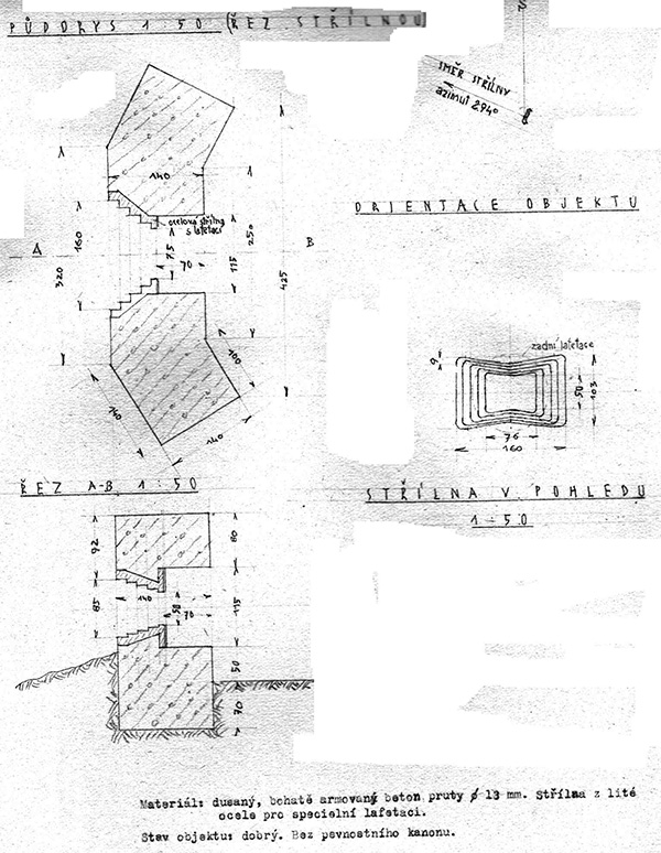

Orlinskii писал(а) ср, 15 декабря 2021 22:03
А в живую сохранилась стенка?
Этот вопрос уточняется, но когда-то она была в наличии недалеко от Форта XI и чешские военные ее обмеряли, схема из военного архива VHA
index.php?t=getfile&id=33898&private=0

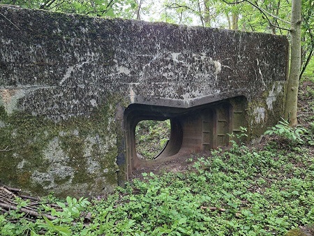

Сохранилась.

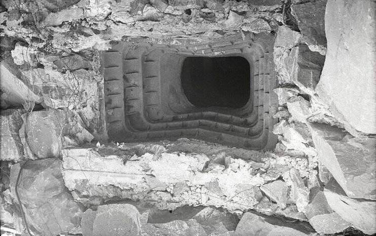

index.php?t=getfile&id=35479&private=0

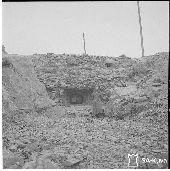

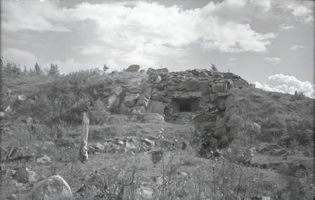

index.php?t=getfile&id=35731&private=0
index.php?t=getfile&id=35732&private=0
index.php?t=getfile&id=35733&private=0
v26 Медвежьегорск
  • Вложение: V26 1944_.jpg
    (Размер: 59.40KB, Загружено 165 раз)

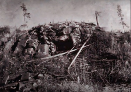

v4 Медвежьегорск
index.php?t=getfile&id=35734&private=0

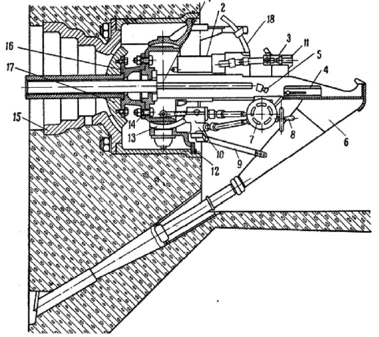

index.php?t=getfile&id=35827&private=0
Казематная артиллерийская установка с 76-мм пушкой
Л-17 образца 1940 года:
1 -- ствол; 2--противооткатные устройства; 5 --прицел;
4 -- спусковой механизм; 5 -- боковой уровень;
6 -- гильзоотвод; 7 -- маховик подъемного механизма;
8 -- маховик поворотного механизма; 5--рычаг выключения поворотного механизма; 10 -- коробка с червяком поворотного механизма; 11 -- указатель отката; 12 -- подпятник; 13 -- направляющий штырь; 14 -- маска; 15 -- короб; 15 -- соединительная коробка; 17 -- броневой щит; 18 -- вертикальный погон

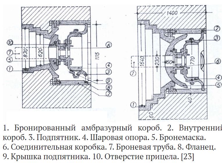

index.php?t=getfile&id=35828&private=0
