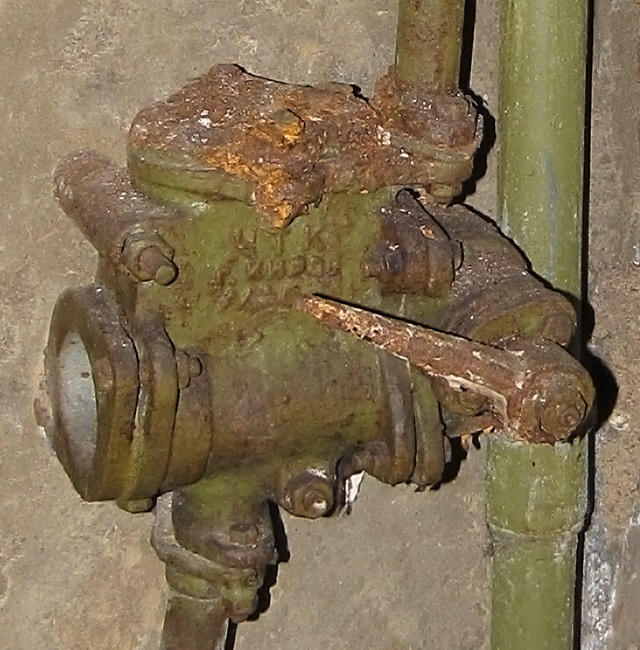

На артиллерийском ДОТе КаУР (передовой рубеж) обнаружен такой вот ручной поршневой насос для воды. Находится в помещении дизель-генераторов и качал воду в большой бак наверху.
index.php?t=getfile&id=22188&private=0
index.php?t=getfile&id=22189&private=0
Единственная сохранившаяся марка гласит: ЧТК. г. Киров. № (не сохранился).
Что это за насос? Когда выпускался (довоенный, послевоенный)?
Это не "Красный Факел" № 4, от которого он отличается меньшими размерами и весом.

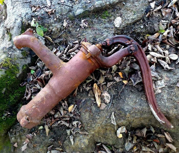

Не ответ на предыдущий вопрос, но на фото канонерской лодки видна колонка колодца Нортона, такая же, как и в дотах начала 30-х
Фото с "Крейсера"

Re: Система охлаждения, водоснабжение [сообщение #46786 является ответом на сообщение #46778] чт, 31 октября 2013 04:13 Переход к предыдущему сообщенияПереход к следующему сообщения
Леонид Харитонов
Сообщений: 86
У нас Нортон такой. Правда, его еще ремонтировать надо.
index.php?t=getfile&id=22231&private=0
Хотим поставить прямо в каземате рядом с водозаборным (нижним) баком. Как если бы там была скважина.

Re: Система охлаждения, водоснабжение [сообщение #46789 является ответом на сообщение #46678] чт, 31 октября 2013 11:30 Переход к предыдущему сообщенияПереход к следующему сообщения
Почти такой же Smile Рычаг только менее "гнутый". Но они были таких разных форм...
Re: Система охлаждения, водоснабжение [сообщение #46791 является ответом на сообщение #46678] чт, 31 октября 2013 11:34 Переход к предыдущему сообщенияПереход к следующему сообщения
Может не стоит водоразборную колонку ставить в дот, если ее там не было. Рассказать посетителям что вода в сооружение поставлялась извне. Обычная практика, в т.ч. и во многих сооружениях постройки 1931-32 гг., где таких колодцев нет.
Re: Система охлаждения, водоснабжение [сообщение #46793 является ответом на сообщение #46791] чт, 31 октября 2013 12:16 Переход к предыдущему сообщенияПереход к следующему сообщения
Леонид Харитонов
Сообщений: 86
Тогда ее придется ставить снаружи (где и нашли, предположительно, остатки скважины), и ее просто спилят. Smile Сквозник очень узкий, не поместится. Придется в каземат пока поставить. Когда утрясется орг. вопрос со всей мемориальной зоной, "вернем на историческое место".
