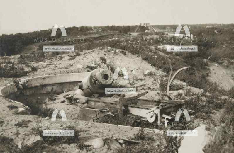

На 11-дм батарею не похоже, поскольку она была построена не в бетоне (кроме двориков) и после взрыва выглядела так:
index.php?t=getfile&id=19610&private=0
То есть - это скорее груды земли, а не бетонные обломки.
Вы всё правильно помните - только правее (если стоят лицом к морю) от стрельбища, и характерная особенность - 10-дм батарея своим левым флангом практически "касается" кромки плато, что на фото представленным miall хорошо читается. 11-дм батарея отстоит от кромки плато на бОльшее расстояние, чем 10-дм батарея.
Есть ещё одна особенность. После взрыва - 10-дм батарея имела глубокие котлованы на месте погребов на правом фланге, а левый фланг представлял собой несколько иную картину - как на означенной фотографии (кроме дворика №1).

Дворики на 11-дм. батарее, как выяснилось, тоже не бетонные. Бетонное только основание, а бруствер - грубая каменная кладка с последующей очень качественной штукатуркой.
Но это так, к слову...

Уважаемый Администратор! Развейте сомнения! Внимательнейщим образом, многократно изучаю эти фотографии и каждый раз изображенные на них последствия взрыва на 11" батареях в сопоставлении нынешней "натурой" приводят к большущему знаку вопроса?! Так сколько же орудий (мортир, гаубиц) находилось на позиии (позициях) батареи (батарей) 18 (и 17)на момент взрыва в мае 1918 года??? На фотографиях 1929 года отчетливо читаются (наблюдаются, видны) только 4 орудийных дворика левофланговой батареи №18 и отсутствуют какие-либо следы батареи №17. Искренне уважаемый мною В.Ф. Ткаченко ссылается на воспоминания С.Д. Прямицкого, но они не выдерживают критики! В настоящее время любой может убедиться, что орудийный дворик 4-ого орудия 18 батареи находится в створе с правой границей 300 метрового стрельбища,т.е. не было нужды перемещать песок при его строительстве на позиции батареи №17 (если ее остатки существовали в натуре). А вот к подножью возвышенности, на которой располагаются орудийные дворики батареи №18 песок перемещался. Да и створ бруствера батареи №19 совпадает с 1-ым орудием батареи №18 как на Генплане форта, так и на представленных фотографиях. С уважением! Александр

Вчера, 12 мая 2013 года, с "группой товарищей", посетили сей благословенный уголок! По результатам этой поездки на Форт "Ино" и повторного осмотра позиций 11-ти дюймовых мортир следует сделать поправку к одному из моих сообщений, датированных 2012 годом. В этом сообщении, появившемся на свет в результате рассмотрения фотографии результатов взрыва этой батареи, я выразил сомнение по поводу количества установленных мортир. Надо признать - сомнение было ошибочным, так как котлованы (образовавшиеся при взрыве 4-х временных казематов с боезапасом) были восприняты мной как результаты разрушения орудийных двориков. Да и летом прошлого года не удалось выявить следов 4-х левофланговых мортир этой батареи. Вчера со товарищами еще раз осмотрели эту батарею, которым я и показал фрагмент орудийного дворика левофлангового орудия, расположенного рядом с временным командным пунктом,выявленный 10 мая мною и Михаленей К.К. Далее, в промежутке до 4-х правофланговых мортир, следов 3-х орудийных двориков не наблюдается, так как их остатки засыпаны песком при устройстве двухсотметрового стрельбища, которым накрыты и два центральных котлована от взрыва боезапаса. Эти 4 котлована, ясно видные на фотографии, и были приняты мною за остатки 4-х орудийных двориков. Ныне в натуре наблюдаются только 2 котлована. С учетом этой поправки все 8 мортир на фотографии читаются. На ней также видна и прогалина, на которой размещалась позиция учебной батареи из трех орудий. Не берусь утверждать об их истинном количестве, но места 3-х из них мы вчера обнаружили.
