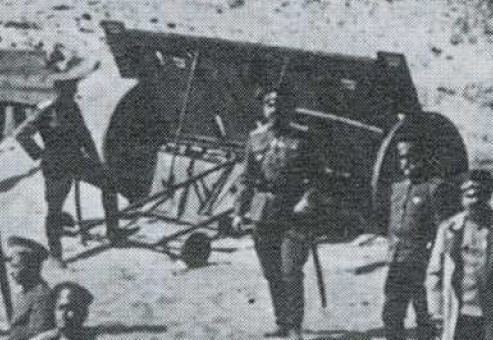

Re: Стрелковые щитки [сообщение #20248 является ответом на сообщение #16916] чт, 01 июля 2010 08:27 Переход к предыдущему сообщенияПереход к следующему сообщения
Когда армия маленькая, война становится маневренной, а в стране, ставшей независимой, осталось много стрелковых щитков от русской армии - то их можно использовать нестандартно и с определенной пользой:
index.php?t=getfile&id=8362&private=0
index.php?t=getfile&id=8363&private=0
index.php?t=getfile&id=8364&private=0
index.php?t=getfile&id=8365&private=0
  • Вложение: p_01.jpg

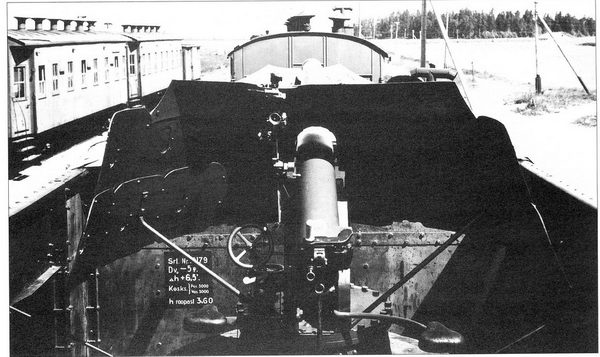

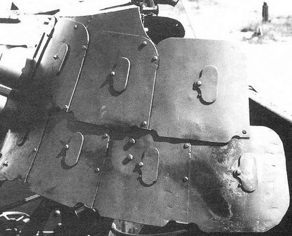

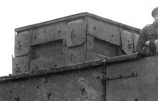

Re: Стрелковые щитки [сообщение #20249 является ответом на сообщение #20248] чт, 01 июля 2010 08:39 Переход к предыдущему сообщенияПереход к следующему сообщения
И еще:
index.php?t=getfile&id=8366&private=0
index.php?t=getfile&id=8367&private=0
index.php?t=getfile&id=8368&private=0
index.php?t=getfile&id=8369&private=0
index.php?t=getfile&id=8370&private=0
index.php?t=getfile&id=8372&private=0
index.php?t=getfile&id=8373&private=0
Фотографии из книги Mati Oun, Niit Noormets, Jaak Pihlak "Eesti soomusrongid ja soomusronglased 1918-1941" (книга про эстонские бронепоезда, издательство и год издания - не нашел; скан в сети -явно не полный)

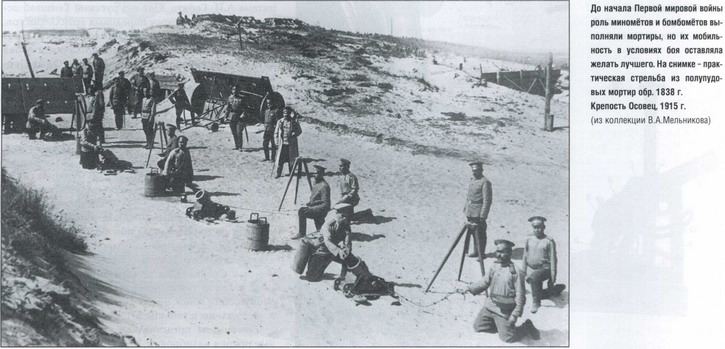

Re: Стрелковые щитки [сообщение #21747 является ответом на сообщение #3654] вт, 17 августа 2010 13:23 Переход к предыдущему сообщенияПереход к следующему сообщения
Синаец писал(а) вт, 30 декабря 2008 12:25
Утянуто с ВИФа - пишут про трофейное Русское изобретение
index.php?t=getfile&id=2133&private=0
Попалось на глаза фото сразу с двумя экземплярами данной конструкции:
index.php?t=getfile&id=8973&private=0
index.php?t=getfile&id=8971&private=0
index.php?t=getfile&id=8972&private=0
С.Войцехович "Российская полевая артиллерия 1382-1917 годы. Артиллерийские системы на службе в Российской Императорской и Красной армиях". Военная летопись, серия Артиллерийский музей, выпуск 13, БТВ-книга, 2008.
