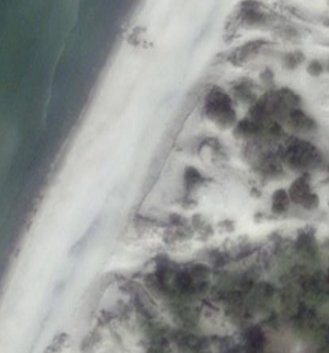

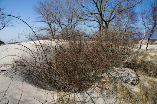

Стас, а вы смотрели только представленный на форуме снимок или пробовали через Google Earth? Дело в том, что свой снимок я делал не с самым большим приближением, чтобы уместить все объекты батареи. Разрушенного НП не видно, потому что его нет на том снимке (не уместился). Но можно взять покрупнее, тогда получится примерно вот так:
index.php?t=getfile&id=3480&private=0
Виден взорванный НП на пляже и пост управления огнем.
Попробуйте, там и объект под № 2 тоже отлично виден и даже отбрасывает тень Smile
Что до двориков, то тут нужно учесть движение песка, плюс сделайте поправку на листву, присутствующую на летнем космо-снимке.
index.php?t=getfile&id=3481&private=0
На фото третий южный дворик, а теперь представьте листики Very Happy

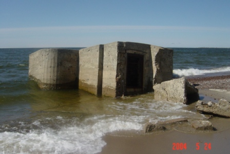

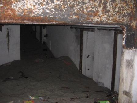

Был на косе и кое что выяснил. НП №2 и разрушенный бункер в воде почти идентичны, за исключением внутренних помещений, размеры (в см.) шестигранного бронеколпака 150х100х160х100х150х240, имеются три закрываемые смотровые щели, с размерами: 10х3, с расширение по горизонтали до 18, толщина бронеколпака 10. Отверстие под перископ, диаметр 40, 8 отверстий под болты. На снимке видны внутренние помещения, двери как я уже говорил, срезали и сдали на метал.
index.php?t=getfile&id=3499&private=0
Бункер в воде до взрыва и отверстие под бронеколпак.
index.php?t=getfile&id=3503&private=0
index.php?t=getfile&id=3501&private=0
По поводу рассуждении что батарея Нойтиф старая, не согласен, по воспоминанием немцев была построена в 1943-1944 г.г. (точнее не помнят).

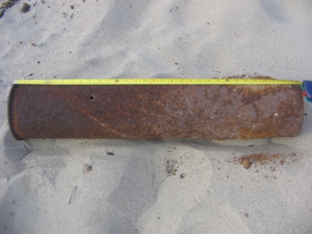

Гильза с батарей Нойтиф.

Вот еще фото гильзы. Ее размеры- диаметр 170 мм, длинна 815

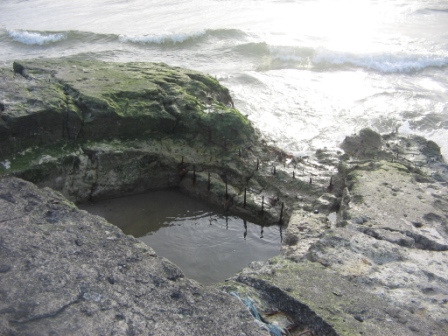

Александр. По поводу двориков для мелкокалиберных зениток на батарее Нойтиф, их я насчитал четыре. Размеры шестигранника (в см)178х178х178х178х178х58, вход 120. Толщина железобетонных плит 17. Высота около 150 см.

Михаил, а все ли двери были металлические? Вроде бы два проема на переднем плане закрывались передвижными дверями на роликах (видны полозья), если так, то у них металлической была только окантовка, основа же набрана из деревянных реек и обшита чем-то вроде фанеры. А вот дальняя дверь, закрывающая наблюдательный отсек, судя по петлям вполне могла быть бронированной.

Михаил, а все 4 малых дворика видны до сих пор?

Добрый день. По поводу дверей уточняю, все двери были металлические, как в той поговорке как сейчас помню, часть дверей были узкими с окошками в верху, часть более широкими, но все полностью металлические. Их разрезали внутри по полам и вытаскивали на веревках наружу.

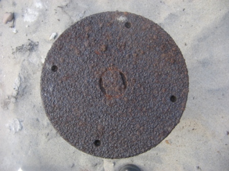

Дворики находятся, бункер дизельной, бункер для снарядов 1-го орудия, между 1и 2 орудиями и между 3 и 4 орудиями. Может их было и больше, но видно только эти. У меня есть железный круг с 1 дворика, лежал внизу. Размеры сниму позже.
По поводу основания в виде бетонного куба (в южной части), то это явно не для зенитного прожектора, больно диаметр круга маленький (46 см), крепление на 6 болтов с диаметром 1 см..
