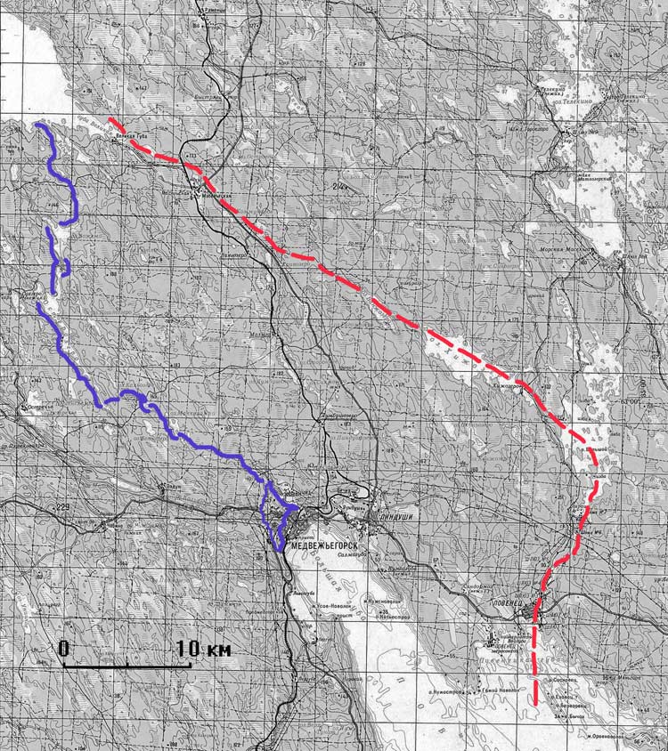

Вчера, вот набросали с Сергеем такую схемку:
index.php?t=getfile&id=103&private=0
Эта фортификационная система на поверку оказалась очень интересной. Еее узел Кархумяки (теперь уже хорошо известный благодаря ежегодному фестивалю "Карельские рубежи") является лишь малой частью рубежа. На схеме этот узел хорошо виден - синее кольцо в самой южной части.
В остальном, как мне сейчас представляется, линия укреплений очень похожа на Линию VT, что, полагаю, должно составить для исследователей Карельского перешейка немалый интерес, ведь на Масельском перешейке, насколько нам известно, укрепления не взрывались...
На днях собираюсь в те края, результаты опубликую...

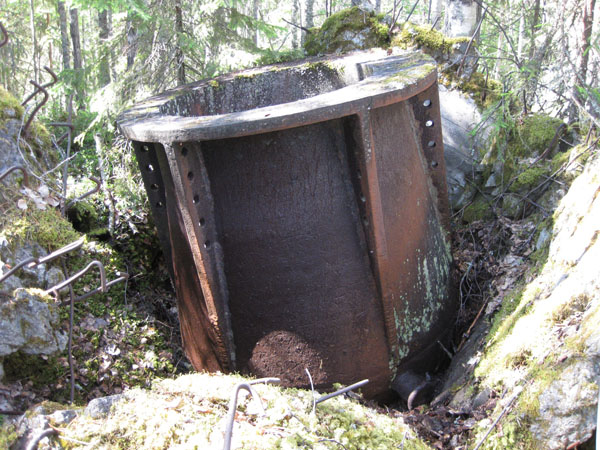

ОТ № 309 (ж.б. тонкий)
index.php?t=getfile&id=162&private=0

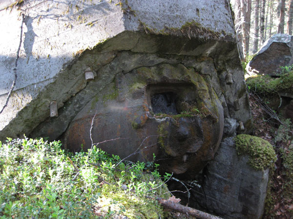

Здесь я впервые увидел колпак M41 целиком - он оказывается с ребрышками!

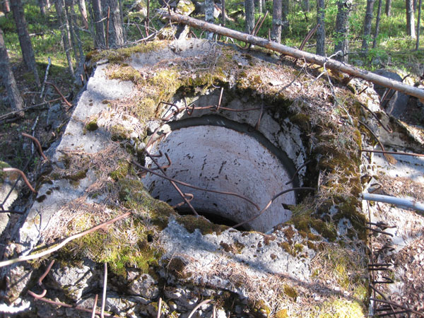

Еще один тонкостенный объект - ОТ № 290
index.php?t=getfile&id=163&private=0
Что интересно, бетон между стенками гнезда сооружения и самим колпаком даже не потрескался.

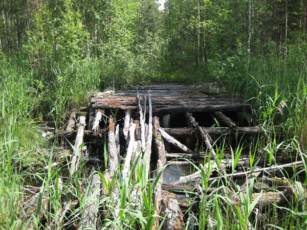

А кроме того, для того, что бы добраться до района расположения этих объектов, с любого направления необходимо проехать по нескольким вот таким мостам:
index.php?t=getfile&id=165&private=0
Так что я лично за судьбу этих железок спокоен.

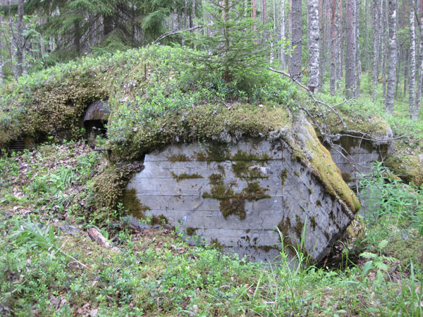

Однако взорванны объекты этого участка рубежа не так как на Линии VT. Очень похоже, что у выполнявших приказ, был лимит на количесво взрывчатки на один объект. Ибо есть закономерность - чем мощнее и больше сооружение, тем в большей оно сохранности. А на Линии VT, как известно все сооружения взорванны одинаково независимо от размера и мощности конструкций.
Вот например ОТ № 338 - типовая монолитная постройка. Взрывом лишь чуть сдвинуло покрытие, и чуток разбило наиболее тонкие конструкции у входа.

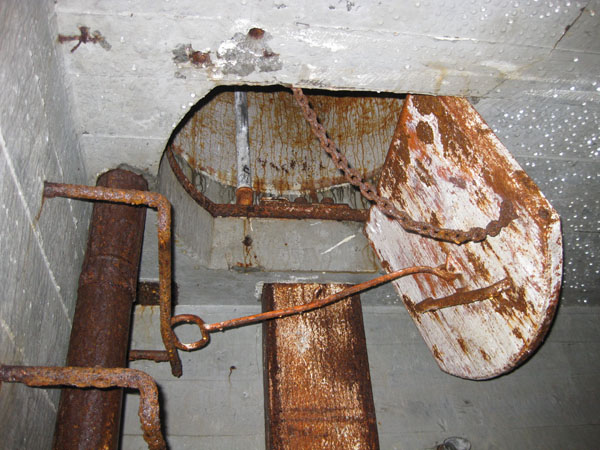

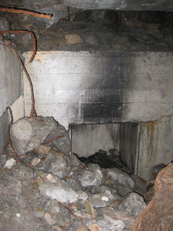

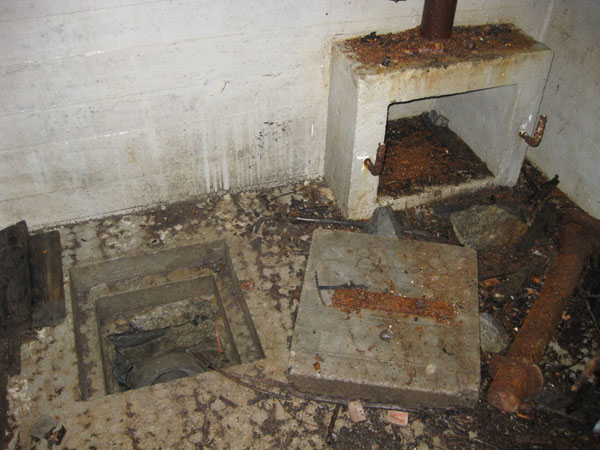

Внутри он оказался в прекрасном состоянии. Я впервые вижу объект в такой комплектации. Обидное исключение - нет станка в колпаке. Причем их нет нигде на этом участке рубежа. Колпаки есть, станков нет... Это как то странно. То ли финны их скрутили перед отступлением, толи вообще не успели установить при строительстве. Но остальное оборудование там установлено и прекрасным примером этого служит данный объект:
index.php?t=getfile&id=169&private=0
Обратите внимание - на полу железобетонная крышка люка! Нигде такой не видел...
index.php?t=getfile&id=170&private=0

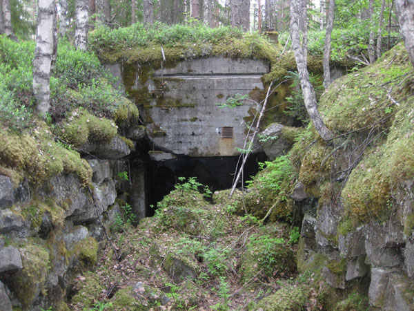

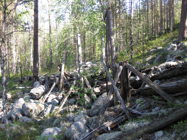

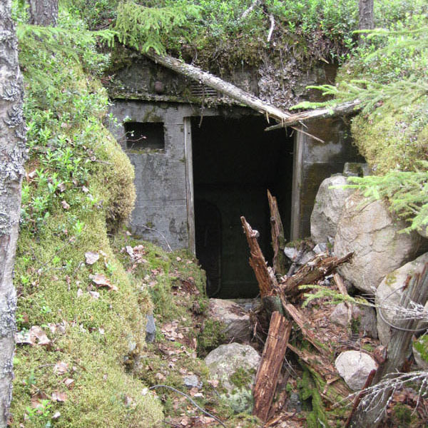

Как уже упоминал, большая часть убежищ этого участка рубежа - дерево-каменные.
В котлование устраивали деревянный каркас и усиливали его сухой кладкой. Со временем дерево гнило, камни оседали. И сейчас эти объекты выглядят как наполовину заполненные камнем котлованы. Идентифицировать объекты помогают железобетонные трубы, пронизывавшие ранее покрытие.
Все убежища выглядят похоже, вот, например, объект № 286
index.php?t=getfile&id=171&private=0

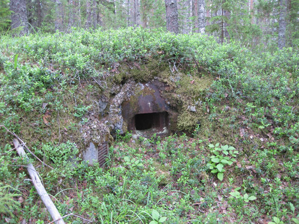

Помимо этого есть очень интересное сооружение - убежище совмещенное с укрытием для пушки № 336
index.php?t=getfile&id=172&private=0
В гараже для пушки имеется такая вот ниша в напольной стене:
index.php?t=getfile&id=173&private=0
Очевидно для дула орудийной установки.

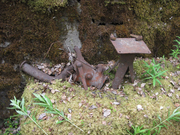

Упомянутого выше обычного убежища фото подходящего не нашел, но у него снаружи в тылу какая-то полочка железобетонная имеется и на ней заботливо уложены вот такие элементы оборудования:
index.php?t=getfile&id=174&private=0

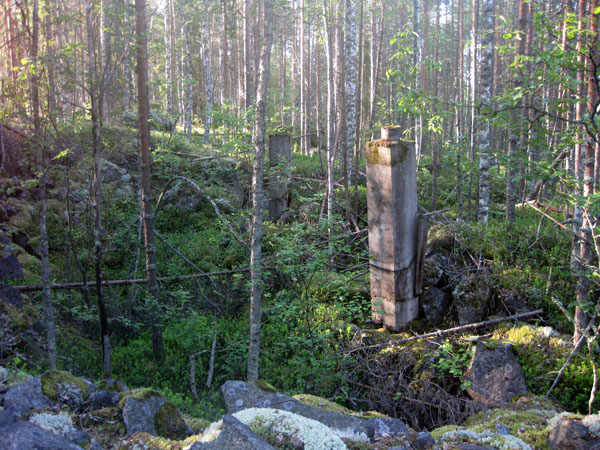

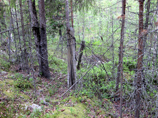

Места довольно дикие, частенько можно видеть остатки деревянных конструкций, например обвалившееся укрытие для пушки, обделка траншей и т. д.
Вот, например, колючка по переднему краю рубежа:
index.php?t=getfile&id=176&private=0
Сохранилась почти везде.

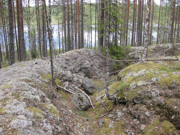

Места, довольно красивае... Вот впереди ОТ № 344 по берегу озера идет траншея:
index.php?t=getfile&id=175&private=0
Карелия, в общем...

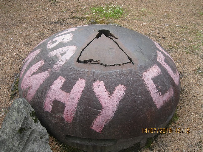

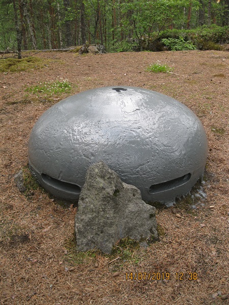

Единственный в Карелии шестищелевой бронеколпак стоит в одном из укрепузлов на окраине Медвежьегорска. Условно для себя назвали эту высоту "Вичкой". Река с таким названием протекает рядом с высотой. И вот этот уникум в конце нулевых годов вандалы пытались порезать на металл. На теле колпака остались неприглядные шрамы.
index.php?t=getfile&id=31972&private=0
Но этого было мало и совсем недавно какие то идиоты не поленились принести краску и сделали надпись "Слава Сталину СССР".
index.php?t=getfile&id=31973&private=0
Смотреть на это безобразие не было больше сил и решились отреставрировать колпак. Сразу встали вопросы, как это сделать ? Были рассмотрены разные варианты - сварка, заливка оловом (свинцом), автошпаклевка. Но остановились на самом простом, цементная стяжка. Сначала заткнули прорези пенополистиролом, чтобы не протекало, а потом замазали раствором.
index.php?t=getfile&id=31974&private=0
Следом масляная краска по железу и ржавчине.
index.php?t=getfile&id=31975&private=0
И вот так бронеколпак стал выглядеть сейчас.
index.php?t=getfile&id=31976&private=0
