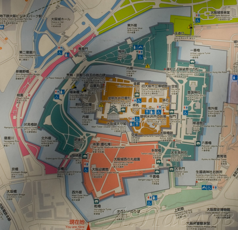

Удалось посетить три замка - В Осака, Хиросиме и Химеджи. Начнем с замка Осака
http://maps.google.com/maps?t=h&hl=ru&ie=UTF8&ll =34.686263,135.526539&spn=0.006678,0.01546&z=17
, что был построен Тоётоми Хидэёси как главный замок объединенной Японии. Вот его план:
index.php?t=getfile&id=1832&private=0

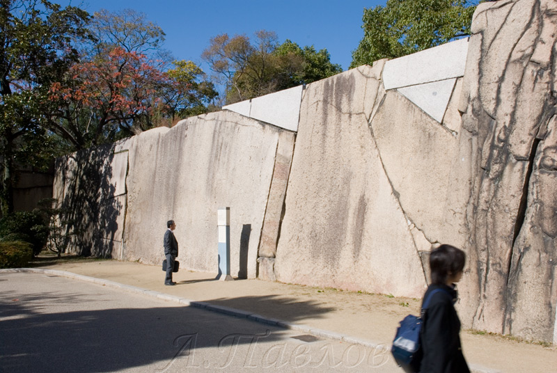

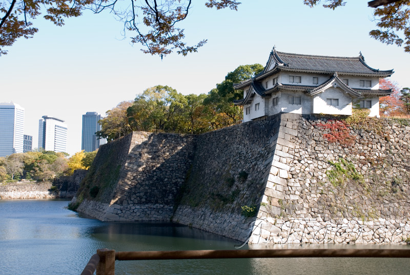

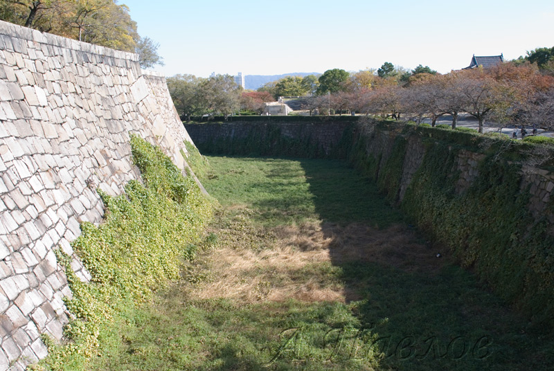

При подходе к замку обращает на себя внимание стена, сложенная из крупных камней
index.php?t=getfile&id=1833&private=0
Камни были скреплены троекратной заливкой расплавленного свинца, но и без него стена должна держаться за счет собственного веса камней.
Также, обращает на себя внимание наличие у угловой башенки специальных выступающих за стену частей с окнами (бойницами), открывающимися вниз - для сбрасывания на нападающих камней.
В плане наружные стены удивляют человека, привыкшего к регулярности плана европейских крепостей - выступы, казалось бы предназначенные для фланкирования стен, расположены без какой-либо четкой системы. Аналоги угловых башен или бастионов отсутствуют вообще.

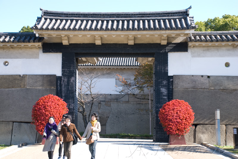

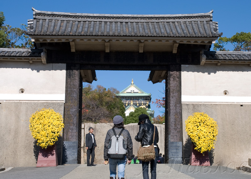

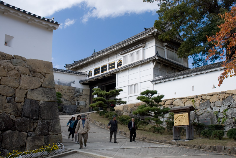

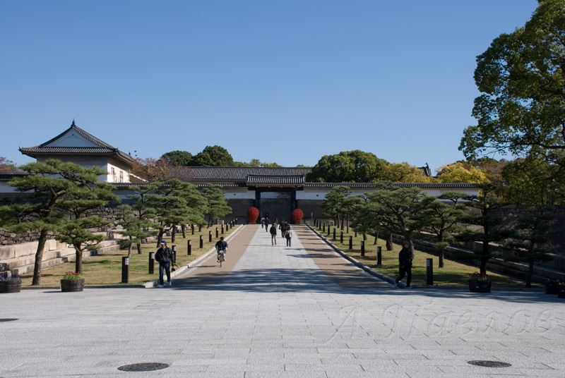

Главные ворота, называются Отемон
index.php?t=getfile&id=1834&private=0
Даже пройдя под огнем из бойниц, расположенных по обе стороны ворот, и ворвавшись в них, штурмующие попадают в маленький дворик, где снова оказываются под огнем

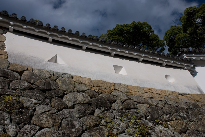

Вот вид на наружную стену из первого дворика.
яя, белая часть стен делалась из дерева и обмазывалась слоем глины и штукатурки. Как мне сказал один японец, использовался также японский вариант бетона с рубленой соломой.

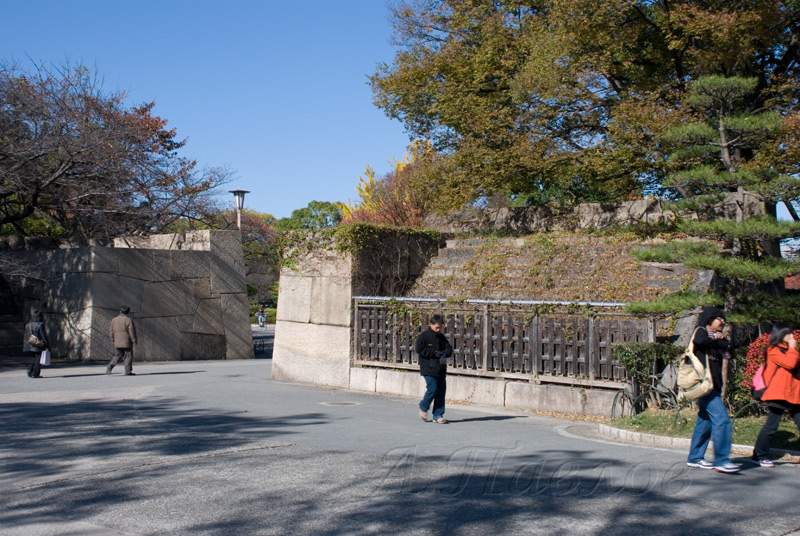

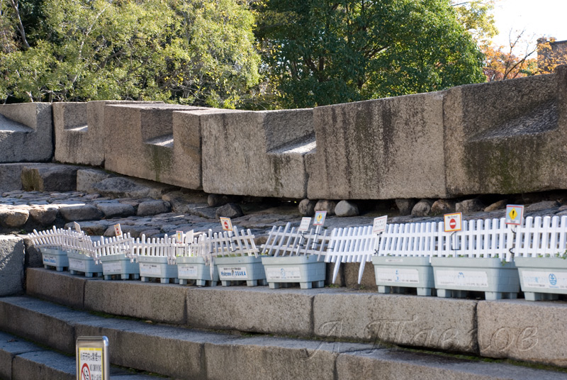

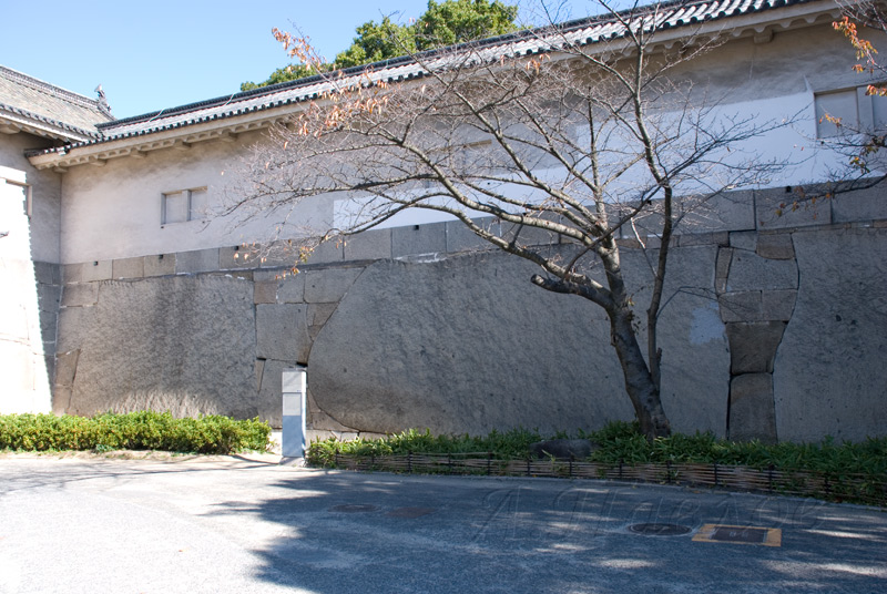

Нельзя не обратить внимание на размер камней, из которых сложена стена
index.php?t=getfile&id=1837&private=0
По приказу Хидэёси камни для строительства замка везли со всей Японии, использовались даже камни из стен храмов и могильные памятники.

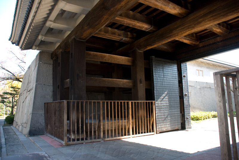

Это были ворота во вторую цитадель, назывались они Минамишики-римон. Справа от ворот на каменной стене располагались две маленькие башенки, в которых находились большие барабаны, использовавшиеся в мирное время для указания времени, а в военное - для сигналов тревоги. Построенные в 1628 году, они были разрушены в ходе гражданской войны в 1868 году.
Но взятие этих ворот отнюдь не означало попадания во вторую, внутреннюю ограду - сначала надо было пройти вдоль рва, опять-таки под обстрелом со стен цитадели (Хонмару)

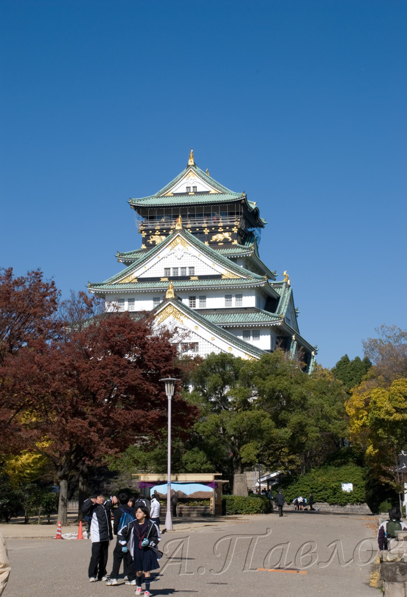

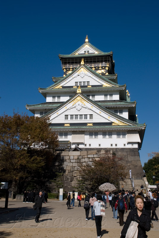

Главная башня, в которой и ждал меня главный облом. Но про облом чуть позже. Лестница, ведущая ко входу в башню, тоже отнюдь на парадная, но построена с учетом оборонительных задач - надо пройти несколько маршей под огнем
index.php?t=getfile&id=1844&private=0

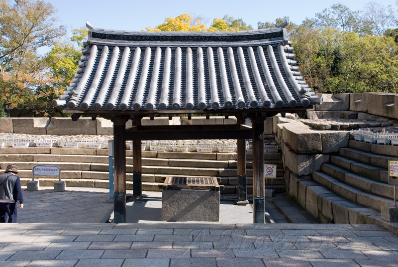

На площадке после второго марша колодец, глубина, если не изменяет память, метров 30 с чем-то.
index.php?t=getfile&id=1845&private=0

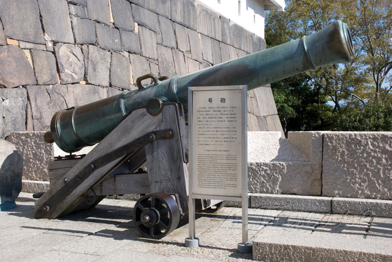

Перед входом в башню стоит японская бронзовая пушка, изготовленная в 1963 году. Довольно неожиданная дата для такой пушки.
index.php?t=getfile&id=1848&private=0
Ну а за пушкой, в самой башне, полный облом - сплошной бетон. Башня была восстановлена в 30-х годах в бетоне, снаружи - копия старой башни, а внутри - бетонный каркас Sad , музейная экспозиция.

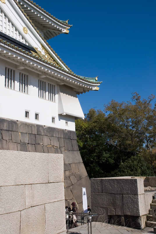

Вид с главной башни на стену
index.php?t=getfile&id=1851&private=0
Удивительно напоминает вид с башни Выборгского замка на стену Анненских укреплений ...

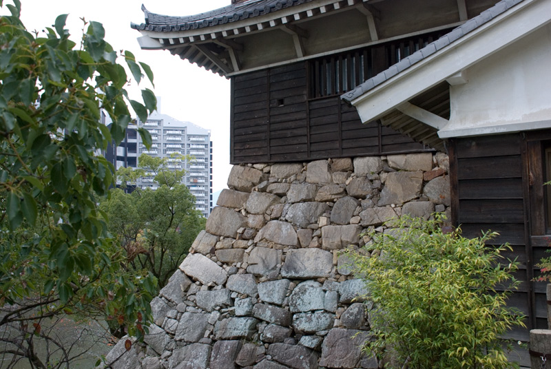

Замок был основан в конце XVI dtrf (1589 - 1561) Мори Теримото, одним из ближайших сподвижников Тоётоми Хидэёси. Как и всякий порядочный замок, он окружен глубоким и широким рвом, наполненным водой. Перед основным островом (Хонмару), на котором расположен замок, маленький островок - Ниномару, своего рода предмостное укрепление.
index.php?t=getfile&id=1873&private=0

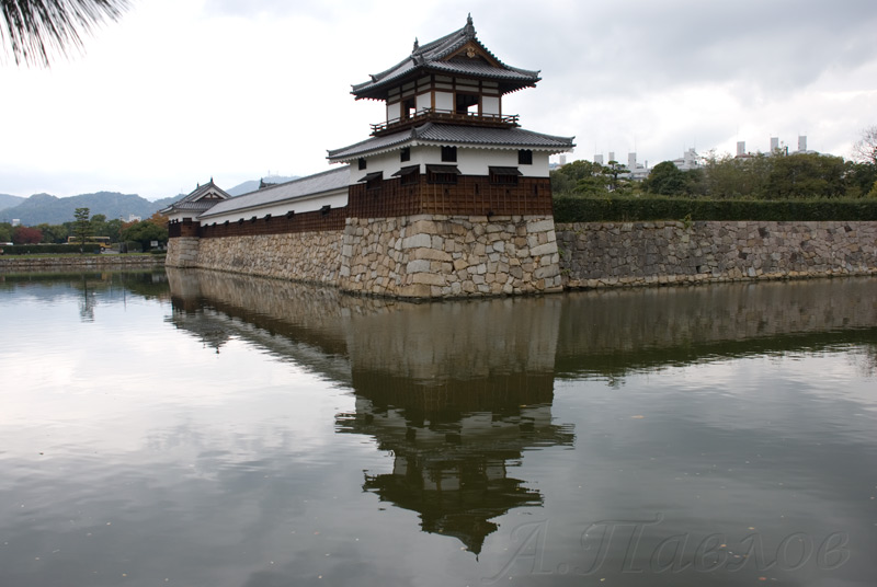

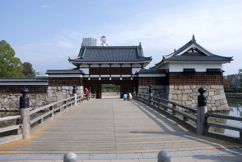

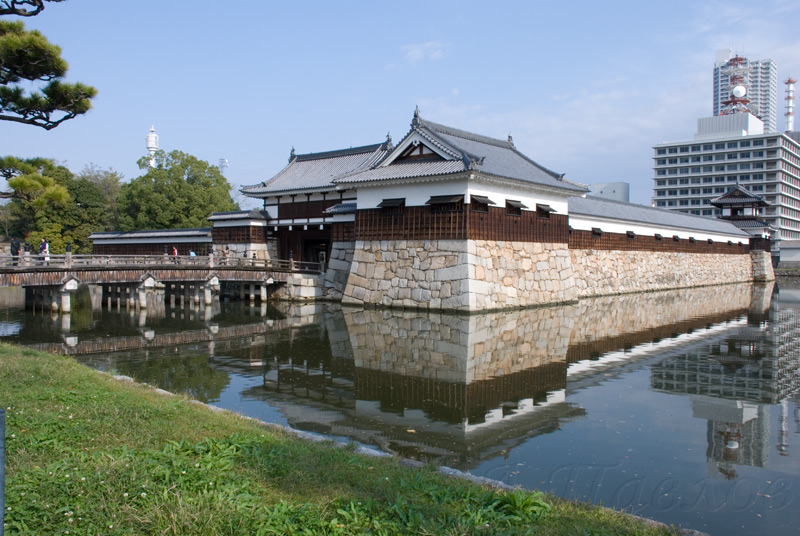

Мост. Вражью силу встречают фронтальным огнем из бойниц, со стен и башен, а также фланговым со стен основного укрепления.
index.php?t=getfile&id=1874&private=0

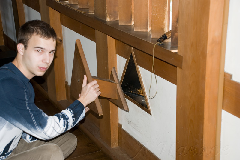

Бойницы у них очень забавные - студент мой затычку вытащил, теперь переживает - вставит ли обратно
index.php?t=getfile&id=1875&private=0

Конструкция угловой башни - напоминает мою дачу
index.php?t=getfile&id=1877&private=0
Галерея, соединяющая угловые башни - в конструкции только дерево, ни одногогвоздя обнаружено не было

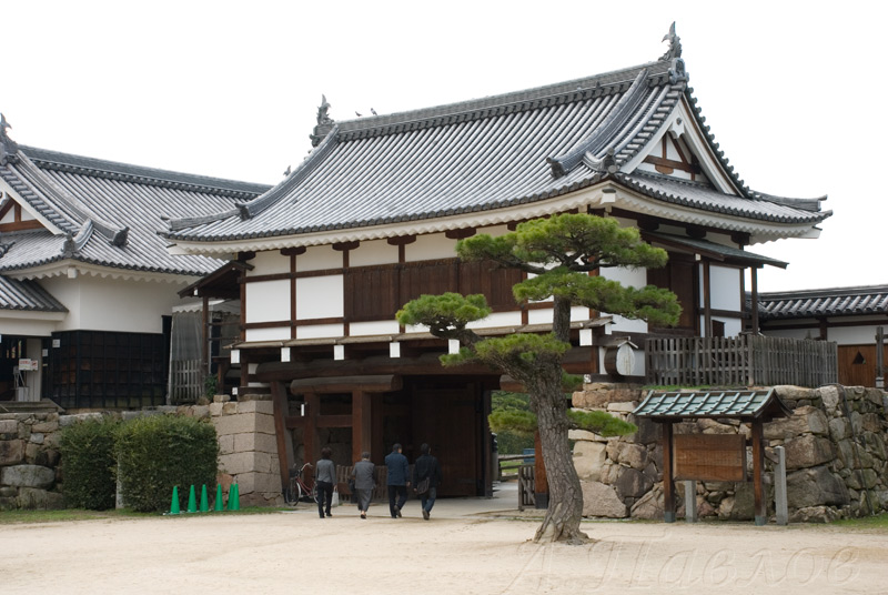

Надвратная башня, вид со двора
index.php?t=getfile&id=1880&private=0

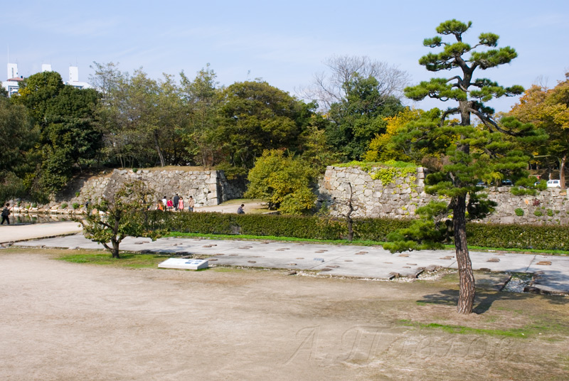

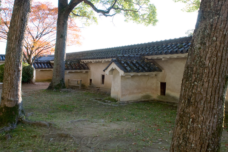

Двор предмостного укрепления защищен стеной с фронта, но открыт обстрелу со стен основного укрепления
index.php?t=getfile&id=1881&private=0

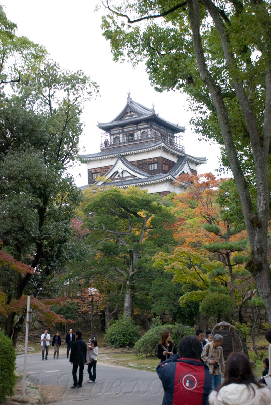

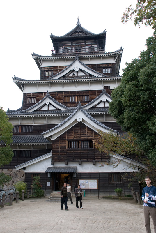

А вот и главная башня
index.php?t=getfile&id=1884&private=0
Высота вместе с земляным основанием - 39 метров, сама башня - 26,6 метра, 5 этажей, земляной холм под ней - 12,4 метра.

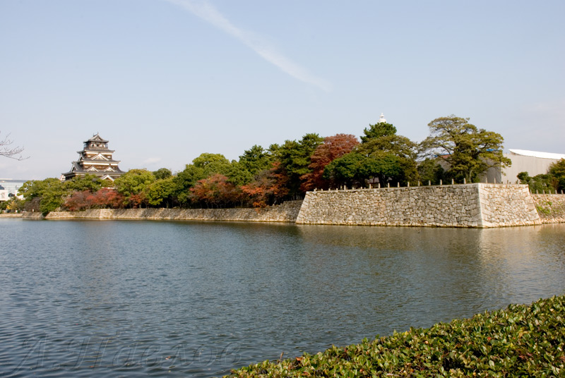

И несколько видов замка
index.php?t=getfile&id=1887&private=0
index.php?t=getfile&id=1888&private=0
index.php?t=getfile&id=1889&private=0

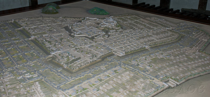

Замок Химедзи (Himeji) [сообщение #3315 является ответом на сообщение #3254] пт, 28 ноября 2008 19:37 Переход к предыдущему сообщенияПереход к следующему сообщения
Этот замок представляет наибольший интерес, так как в процессе реставрации пришедшие в негодность элементы конструкции были заменены аналогичными, а то, что можно было сохранить, - сохранили. По мнению моего японского коллеги, замок Химедзи - лучший в Японии, в его помещениях лучше всего можно почувствовать атмосферу старой Японии. Замок считается нициональным сокровищем Японии и внесен в список всемирного наследия ЮНЕСКО.
Посмотреть на замок сверху можно здесь http://maps.google.com/maps?t=h&hl=ru&ie=UTF8&ll =34.837741,134.695172&spn=0.006666,0.01546&z=17
Первое укрепление на этом месте появилось еще в 1333 году, а нынешний вид замок в общем приобрел после окончания эпохи войн, в 1609 году. Вот макет города и замка

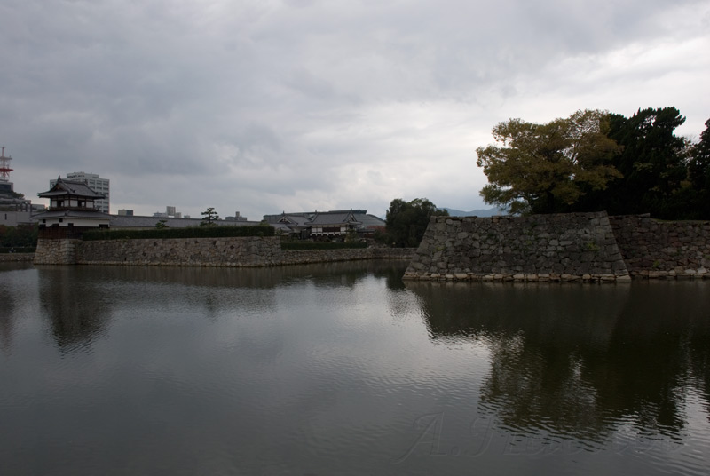

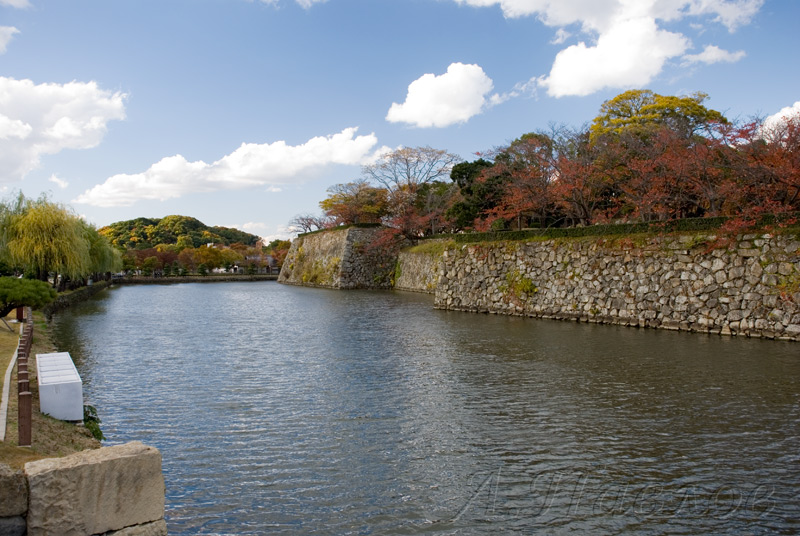

Наружные стены и ров, окружающие замок
index.php?t=getfile&id=1892&private=0

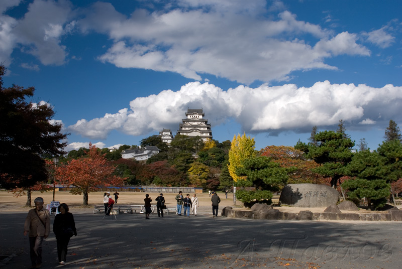

Вид на главную башню от главных ворот замка
index.php?t=getfile&id=1893&private=0

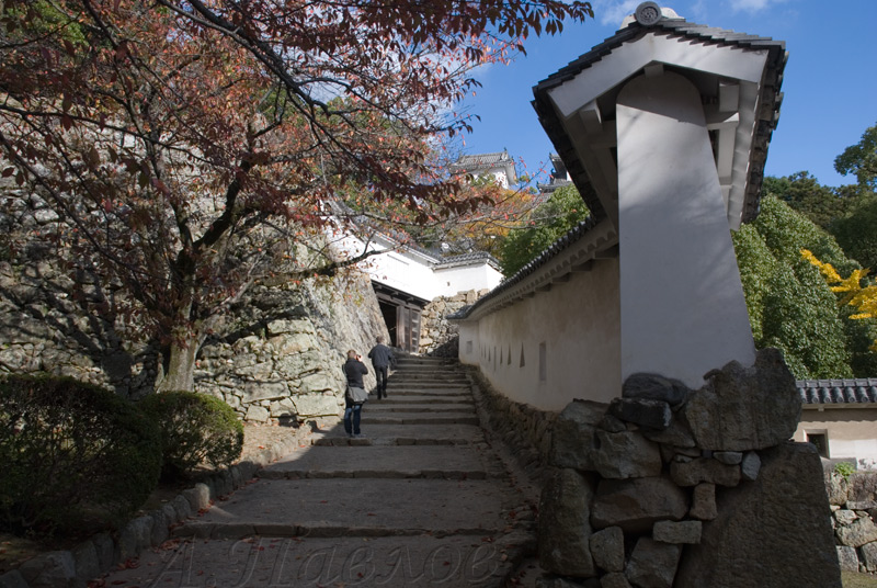

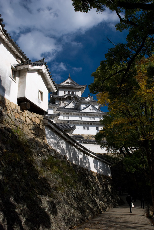

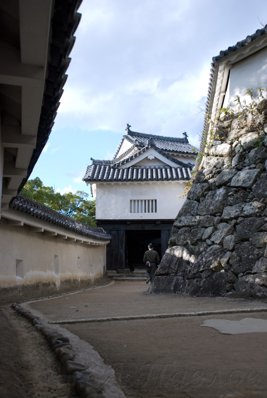

Чтобы подойти к башне надо, как и во всех остальных замках, миновать несколько ворот, прорваться несколько раз сквозь обстрел со стен.
index.php?t=getfile&id=1894&private=0

Сквозь одни ворота прорвались, но впереди еще несколько. И путь к каждым из последующих - под огнем обороняющихся
index.php?t=getfile&id=1896&private=0

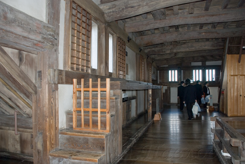

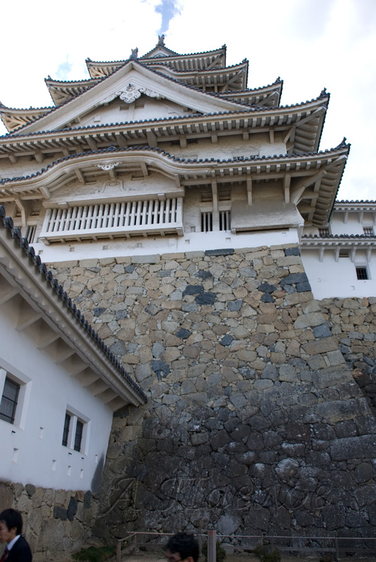

Re: Замок Химедзи (Himeji) [сообщение #3317 является ответом на сообщение #3315] пт, 28 ноября 2008 20:46 Переход к предыдущему сообщенияПереход к следующему сообщения
Главная башня
index.php?t=getfile&id=1903&private=0

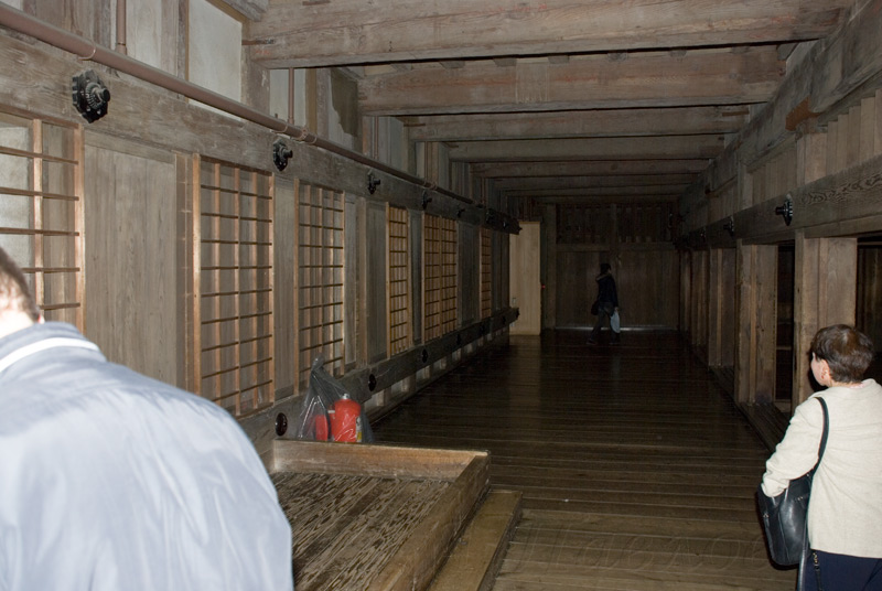

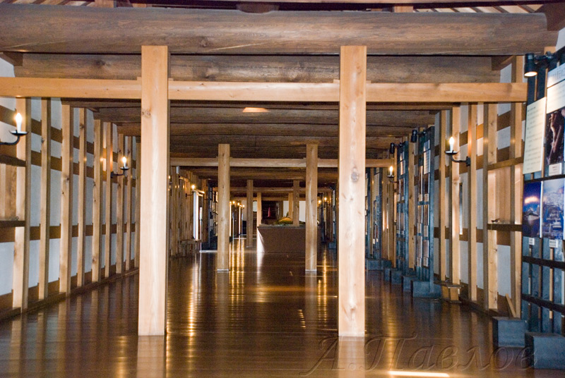

Внутри башни
index.php?t=getfile&id=1904&private=0

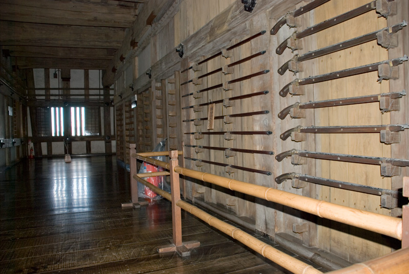

На каждом этаже хранитися запас оружия
index.php?t=getfile&id=1905&private=0

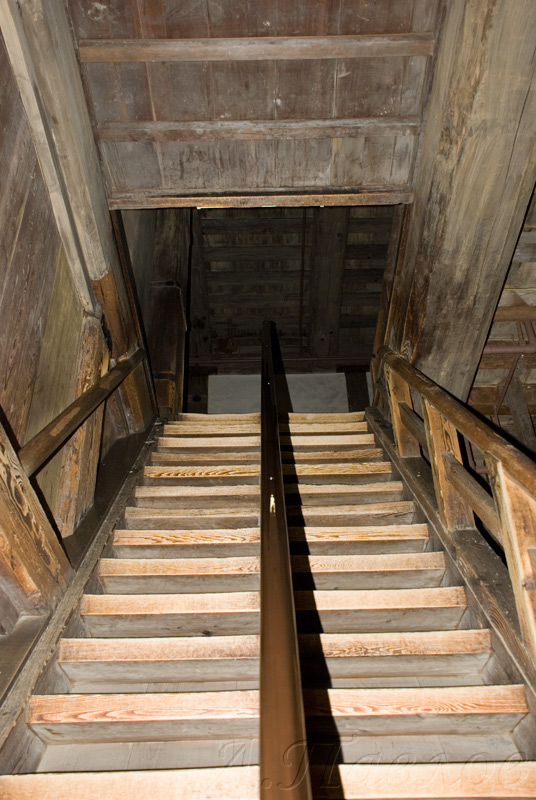

Лестница между этажами весьма крута и шаг ступенек достаточно велик даже для меня, постоянно "вытарчивавшего" из японской толпы не менее чем на голову вверх. А учитывая присущую японской нации коротко- и криво-ногость, как они, бедные, по этой лестнице туда-сюда бегали .... да еще с оружием ....
index.php?t=getfile&id=1906&private=0
Еще один интерьер башни.
index.php?t=getfile&id=1907&private=0

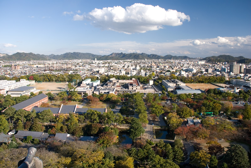

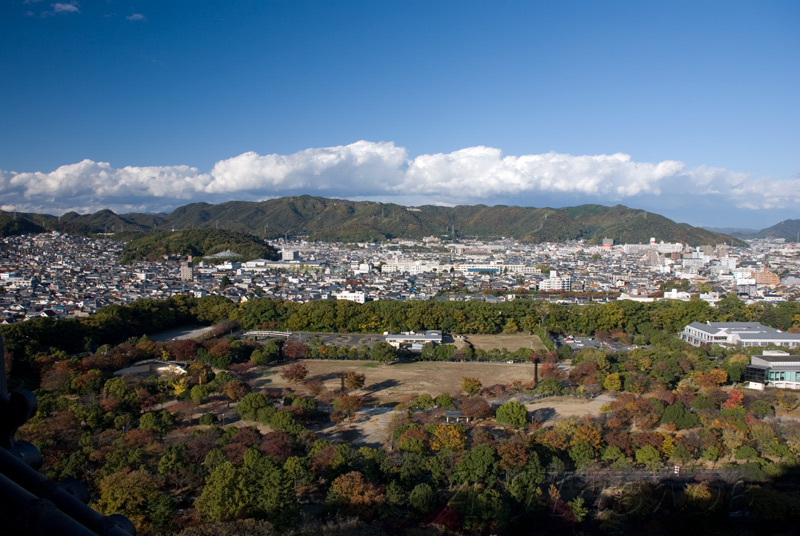

Виды с верхнего яруса башни
index.php?t=getfile&id=1908&private=0
index.php?t=getfile&id=1909&private=0

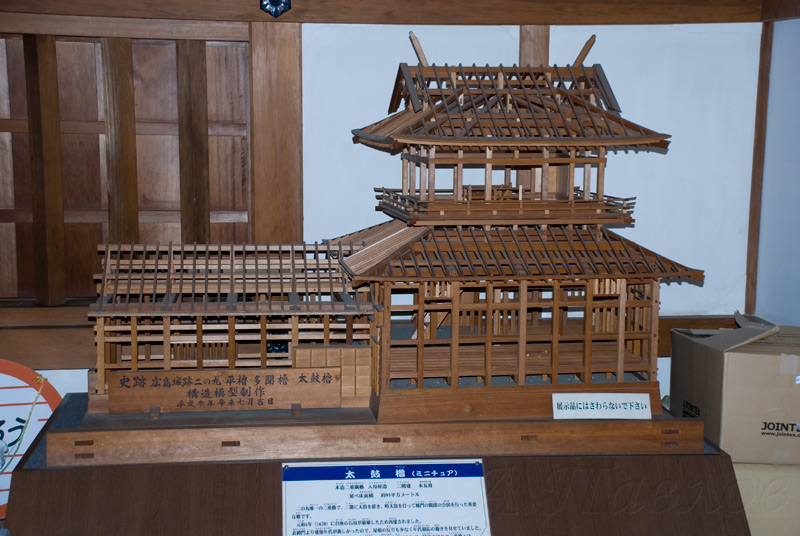

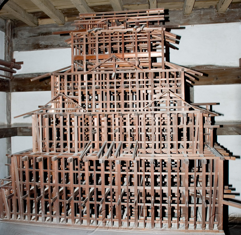

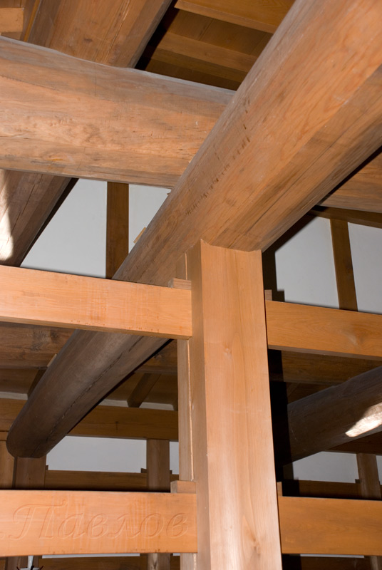

Конструкция башни
index.php?t=getfile&id=1910&private=0
На макете этого, к сожалению, не видно, а конструкция очень забавная - в центре башни, на некотором расстоянии друг от друга, стоят два цельных ствола, высотой, равной высоте башни, - вся конструкция построена вокруг этих двух стволов.

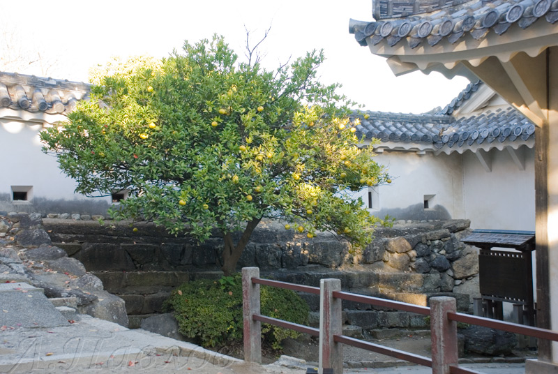

А вот другое дерево. На постройку башни не годится, зато растет рядом с банкетом
index.php?t=getfile&id=1911&private=0

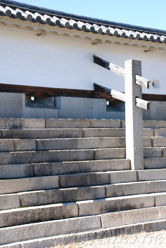

Оборонительная стена - первый раз увидел траверсы
index.php?t=getfile&id=1912&private=0
  • Вложение: Tower.jpg
    (Размер: 162.96KB, Загружено 2706 раз)
  • Вложение: Inside_the_tower.jpg
    (Размер: 126.06KB, Загружено 2924 раза)
  • Вложение: Inside_the_tower_2.jpg
    (Размер: 154.58KB, Загружено 2811 раз)
  • Вложение: Stair.jpg
    (Размер: 159.19KB, Загружено 2918 раз)
  • Вложение: Inside_the_tower_3.jpg
    (Размер: 143.13KB, Загружено 2672 раза)
  • Вложение: iew_from_top.jpg
    (Размер: 203.56KB, Загружено 2929 раз)
  • Вложение: iew_from_top_1.jpg
    (Размер: 165.89KB, Загружено 2860 раз)
  • Вложение: Construction.jpg
    (Размер: 300.10KB, Загружено 2748 раз)
  • Вложение: Tree.jpg
    (Размер: 197.36KB, Загружено 2620 раз)
  • Вложение: Walls_2.jpg
    (Размер: 206.41KB, Загружено 2854 раза)
[Обновления: пт, 28 ноября 2008 20:53]

Re: Японские замки [сообщение #29924 является ответом на сообщение #3254] вт, 07 июня 2011 23:07 Переход к предыдущему сообщения
artilleryman_84
Сообщений: 130
Пушка из Дворца Самурая периода Эдо (Edo period)
index.php?t=getfile&id=12092&private=0
