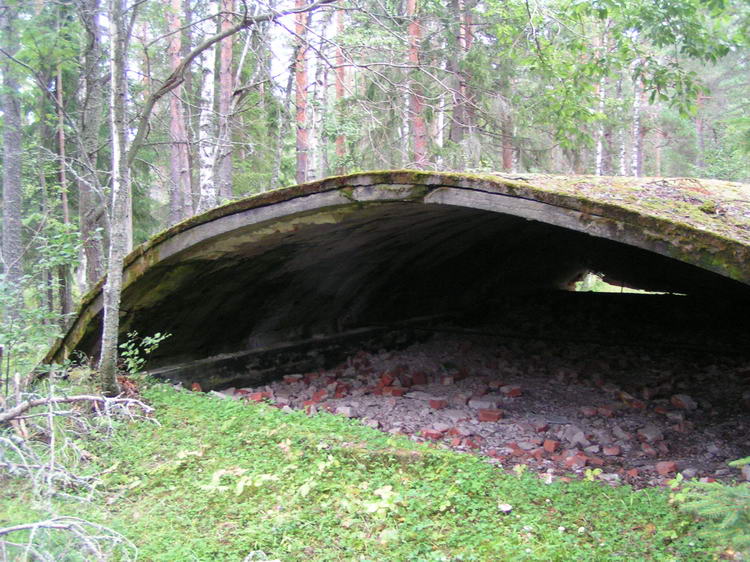

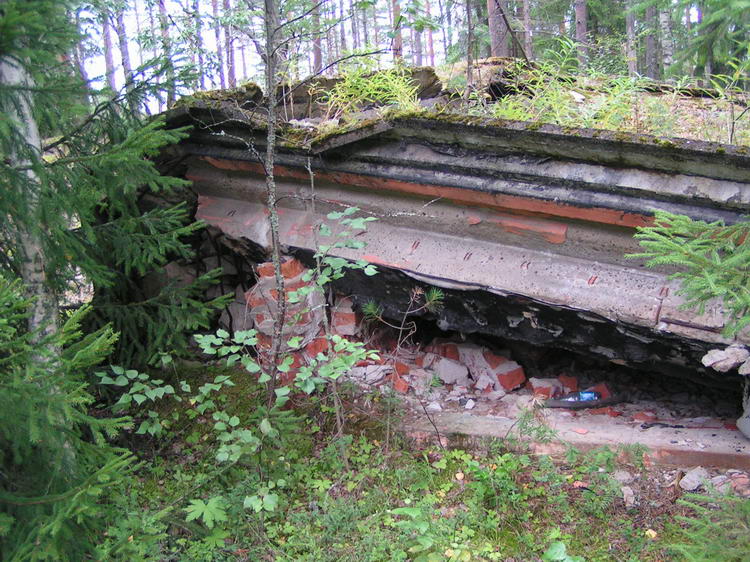

Неподалеку от этой позиции - находится склад боезапаса (подорван).
index.php?t=getfile&id=597&private=0
index.php?t=getfile&id=598&private=0

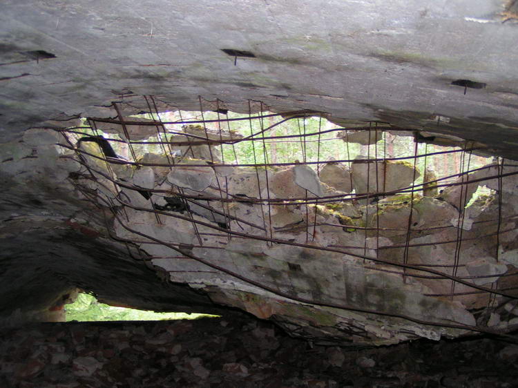

Арочная бетонная крыша на 2/3 сохранилась, кирпичные же стены полностью "снесены" взрывом и крыша просто опустилась на фундамент.
index.php?t=getfile&id=599&private=0
Хорошо просматривается разнотолщинность и плетение арматуры.

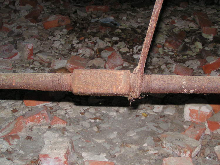

Внутри сохранилась одна из стальных стяжек арочного свода, идущая по всей его ширине.

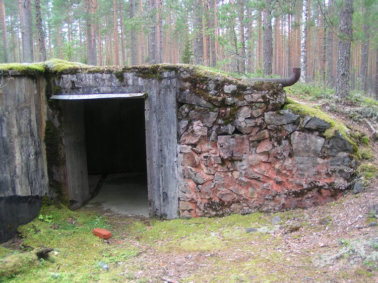

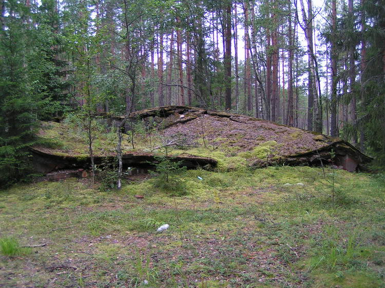

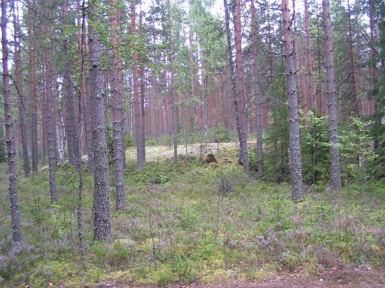

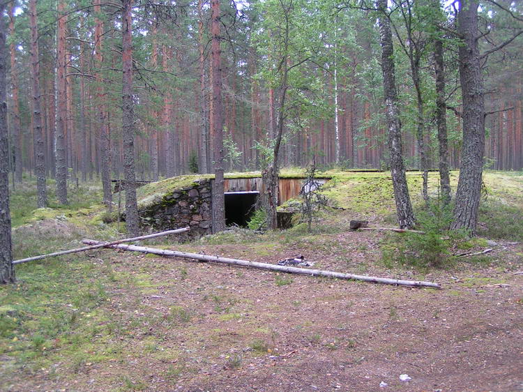

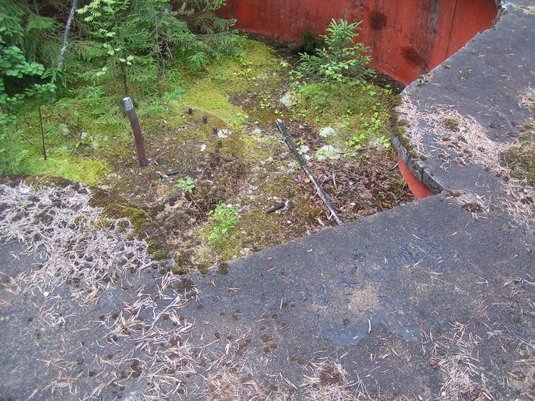

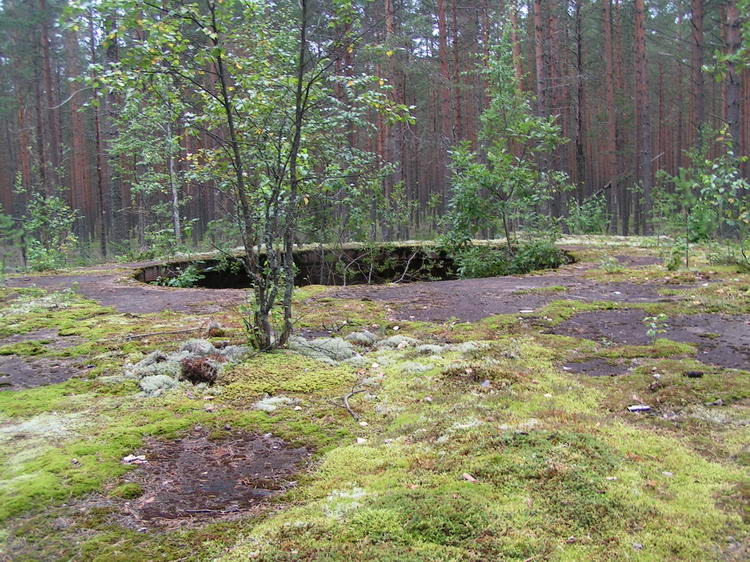

"Западный" дворик. Дворики в лесу можно заметить как небольшие холмики, поросшие на склонах серебристым мхом.
index.php?t=getfile&id=602&private=0

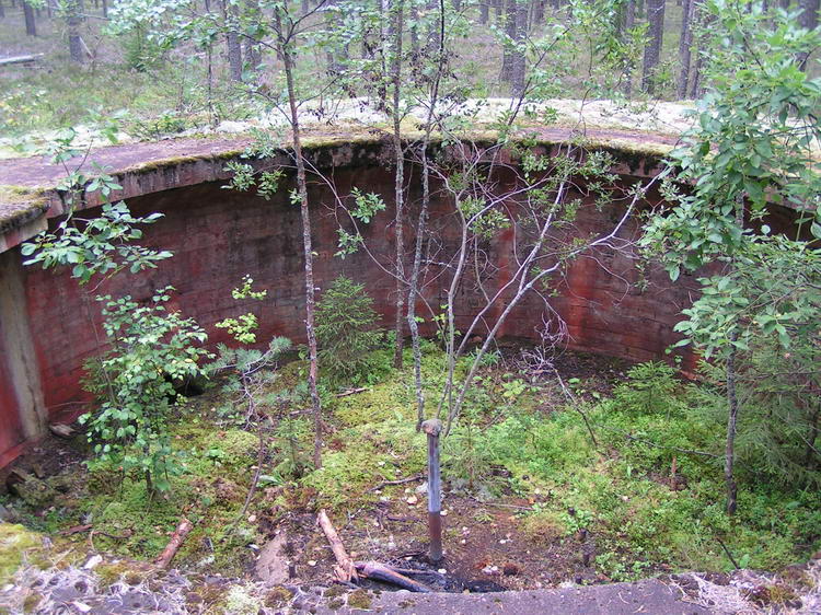

Общий вид.
index.php?t=getfile&id=603&private=0

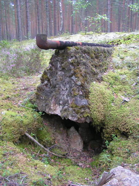

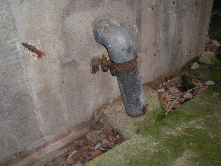

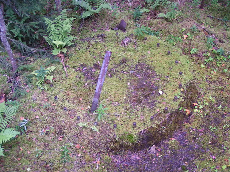

В бетон основания - также вмурована труба.
index.php?t=getfile&id=604&private=0

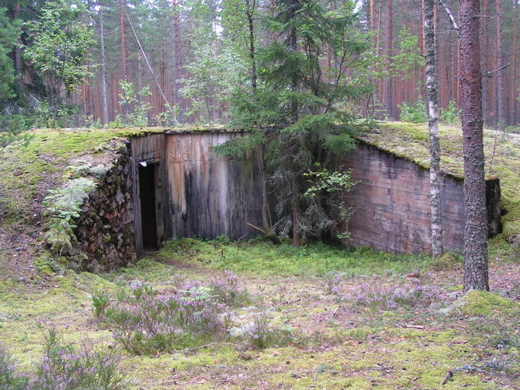

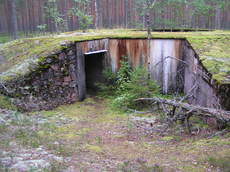

Вход в дворик.
index.php?t=getfile&id=605&private=0

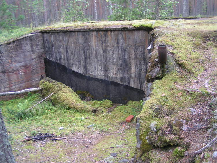

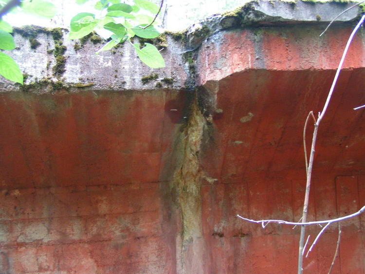

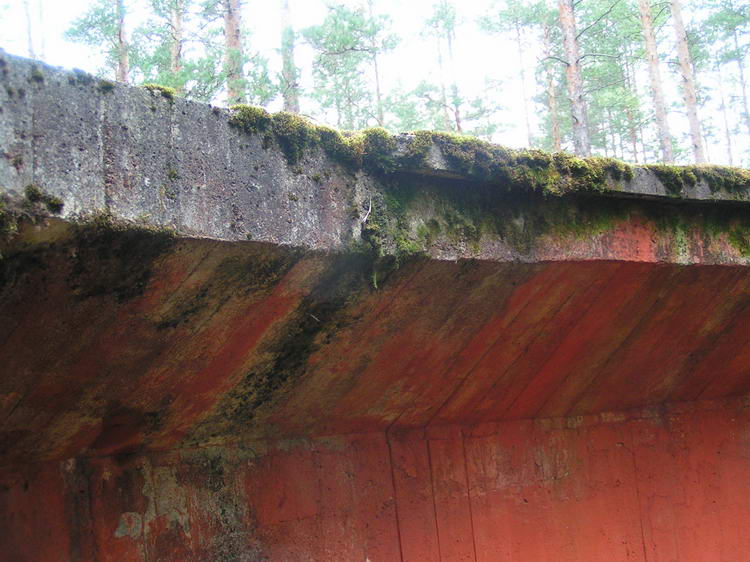

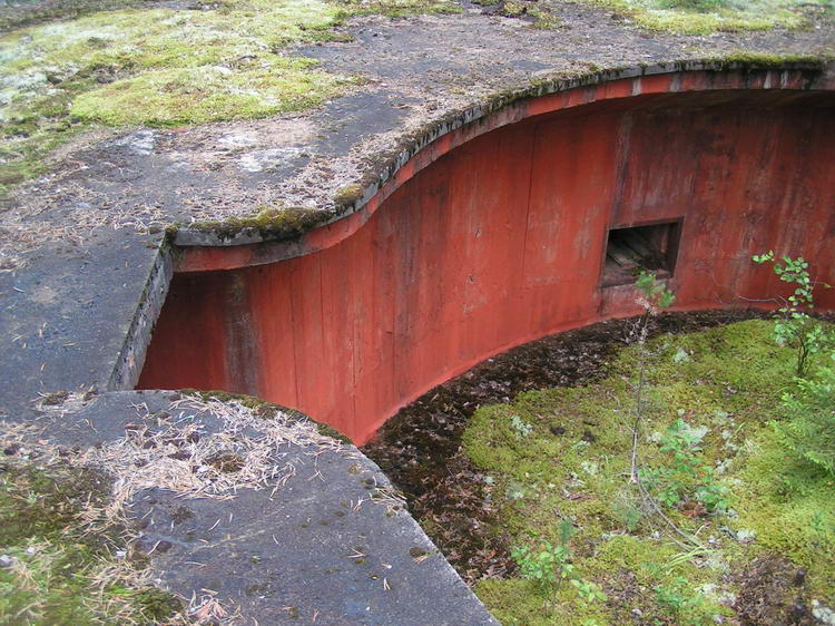

Отличительной особенностью "северного", "западного" и "южного" двориков являются наличие уступов на верхнем кольцевом покрытии (часть окружности, примерно 2/5 ее сектора, противоположная входу, выполнена бОльшего диаметра, чем остальная часть) и наличие явно видного вертикального шва в этом месте. Опалубка "ближе к входу" устанавливалась вертикально (справа на снимке), "дальше от входа" - горизонтально (слева).
index.php?t=getfile&id=607&private=0

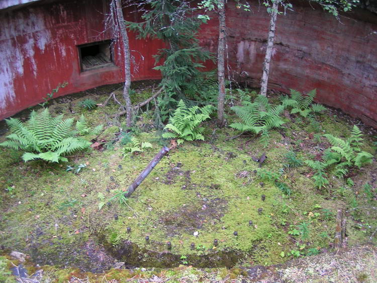

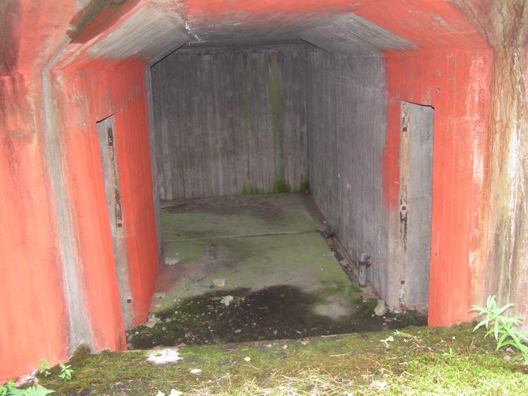

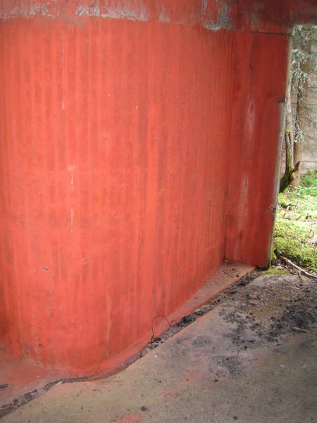

Внутри в части двориков и их помещений сохранилась красная краска, под которой явственно видны следы опалубки. По полу - идут кабель-каналы.
index.php?t=getfile&id=608&private=0

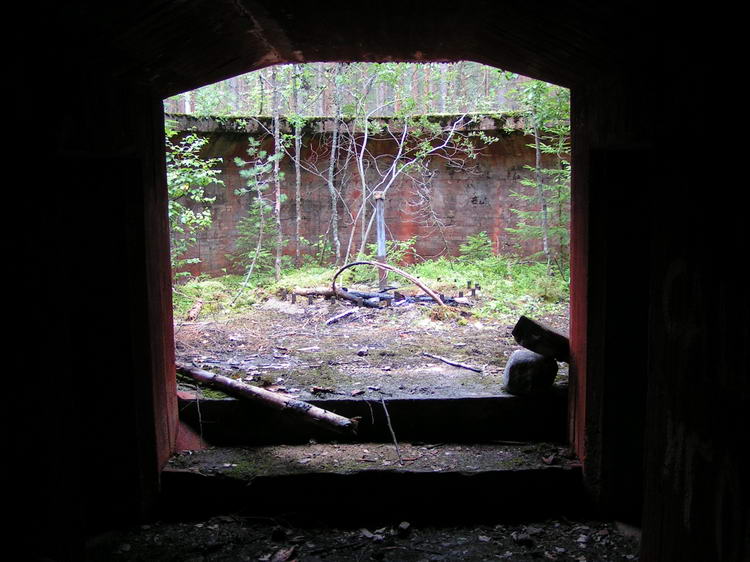

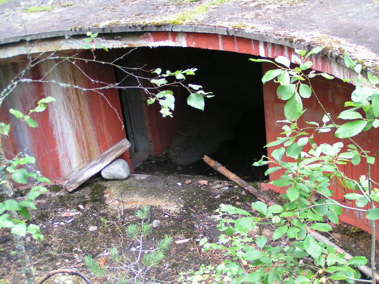

Вид во дворик из коленчатого прохода. Двери - сняты; кое-где в вмурованные крепления дверей - ввернуты болты. От вторых деревянных дверей - осталиь фрагменты коробок. Закладные деревяшки для их крепления - за столько лет еще не сгнили.
index.php?t=getfile&id=609&private=0

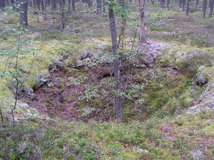

Около позиций я нашел только две или три воронки диаметром 2 - 2,5 м. Чаще встречаются воронки меньшего диаметра с характерным односторонним отвалом земли, преимущественно в северном направлении.
index.php?t=getfile&id=612&private=0

"Южная" позиция. Все тоже самое, только труба вмурована в основание под углом.

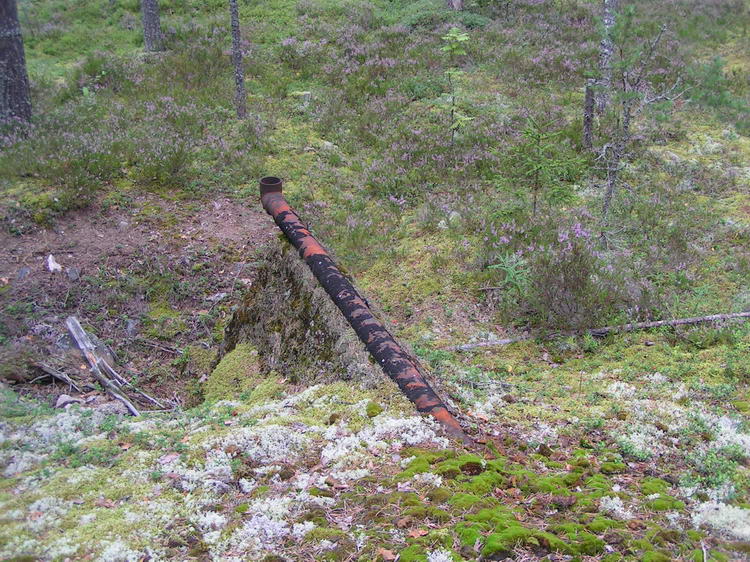

На всех этих трех похициях с левой стороны от входа, примерно на 45 град. по часовой стрелке, расположен бетонный "треугольник" с ложементом под трубу. На этой позиции труба, идущая внутрь помещения, сохранилась.
index.php?t=getfile&id=617&private=0
Труба заканчивается 90-градусным "коленом" с внутренней резьбой.

"Восточная" позиция - выполнена противоположно - симметрично; вход здесь - справа.

На этой позиции верхнее кольцевое перекрытие выполнено одного диаметра, капельник присутствует только на "заднем" полукольце (ближе к входу). Стыковочный шов почти не виден. Опалубка - по всей окружности - вертикальная.

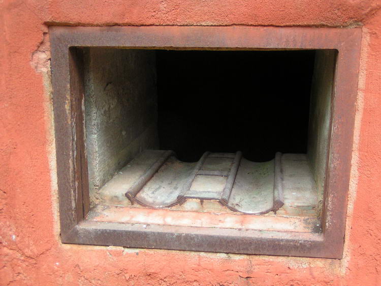

Хорошо сохранились лотки для подачи боезапаса.

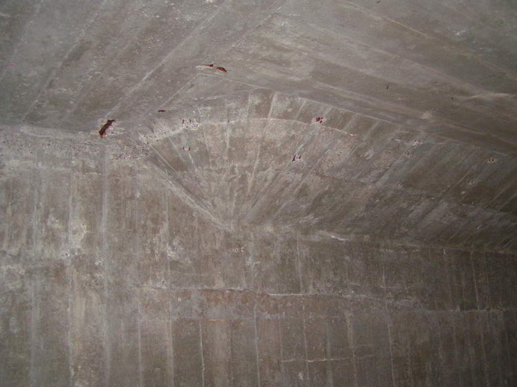

Коридоры и стены - покрашены частично. Очень хорошо видна высокое качество и некоторая эстетика при изготовлении опалубок для заливки сложных мест.
index.php?t=getfile&id=627&private=0

Из помещения в пол - выведена труба и кабели. Отверстие для них - заделывалось позднее. Труба, кстати, имеет тот же диаметр, что и труба, торчащая из основания орудия.
