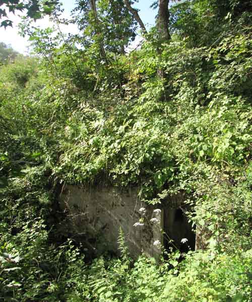

Другое убежище, в составе передовой позиции на перевале, оказалось обычным пулеметным убежищем, которое по непонятным мне причинам в документах именуется аббревиатурой "ПЛУС". Это типовое сооружение, представленное в КР-1 на стр. 78 и в КР-2, стр. 49 (правда у этих сооружений длина каземата немного отличается).
Таких убежищ в Барабашском УРе было построено, если память не изменяет, - 17 шт.
index.php?t=getfile&id=21984&private=0
Сооружение вписано в обратный скат.
Заросло так, что мы его минут десять искали... Хотя объект метрах в 50-ти от трассы...
Объект в общем типичный. Лично у меня при посещении таких сооружений возникает чувство сожаления от того, что не они стали основным элементом наших УРов.

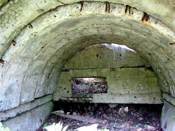

И еще один тип СЖБОТа представляет собой арочную конструкцию:
index.php?t=getfile&id=21995&private=0

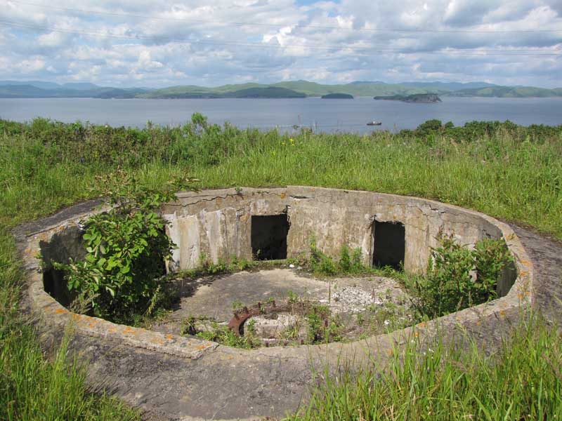

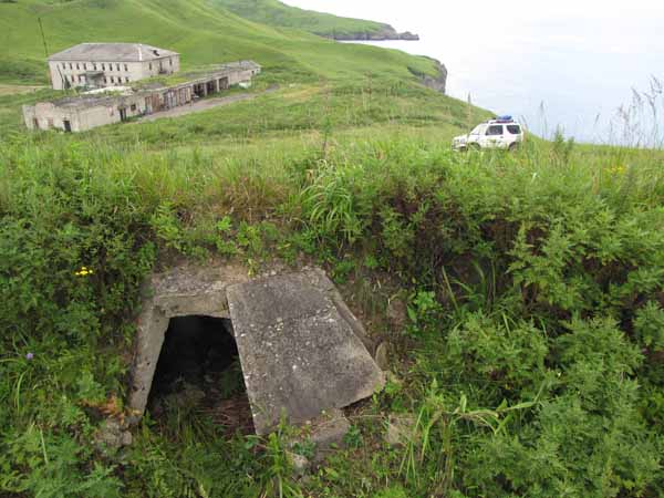

Далее мы двинулись в р-н м. Брюса (длинный полуостров, прикрывающий с Ю-В Славянский залив). Здесь располагалась самая северная береговая батарея ХСБО - № 253 (4 - 100-мм).
Немного Славянского залива... Вид с огневой позиции батареи.
index.php?t=getfile&id=21998&private=0
Орудия батареи устанавливались в бетонных кольцевых двориках с кольцевой галереей.
index.php?t=getfile&id=21999&private=0
Тип дворика, безусловно знакомый исследователям Балтийской БО.

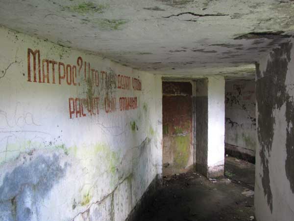

Интерьер кольцевой галереи, украшенный различными письменами:
index.php?t=getfile&id=22000&private=0
Данная надпись гласит:
"Матрос? Что ты сделал чтобы расчет был отличным"

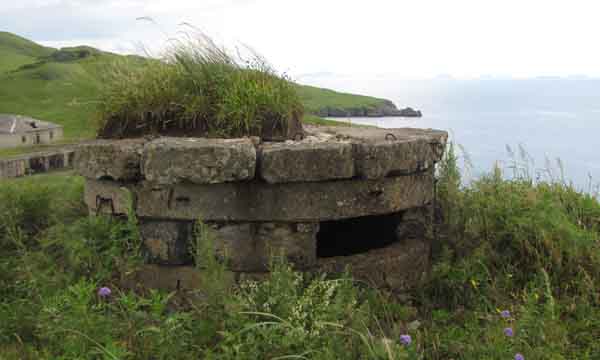

С флангов к дворику примыкают два "уса" - бетонных крытых хода сообщения.
Каждый ход сообщение отходит в сторону метров на 40-50 и заканчивается вот таким блочком с нишами для боекомплекта:
