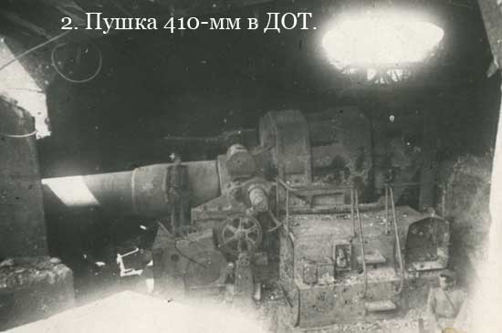

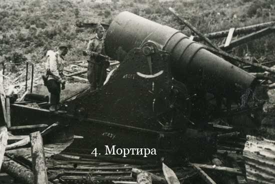

Уважаемые форумчане, на фото - японская артиллерия захваченная Красной Армией в 1945 г, 1 Дальневосточный фронт. Просьба помочь в идентификации моделей и калибров, если это возможно. Оригинальные подписи даны вместе с фото. Спасибо!

На первом фото японская 305-мм гаубица тип 7 в железобетонном каземате, Хутоуский укрепленный район. Такого типа орудий в Хутоуском УР было 2 шт., каждое - в отдельном каземате, вели огонь по объектам на советской территории, выпустили около 100 снарядов. Одно орудие было выведено из строя саперами, другое - прямым попаданием в амбразуру, предположительно 305-мм снаряда 295 ОАД ОМ.
На втором фото японская 410-мм гаубица, Хутоуский УР. Вела огонь по объектам на советской территории, выпустив около 100 снарядов. Светлое пятно - сквозное пробитие куполообразного железобетонного каземата, достигнуто путем обстрела прямой наводкой двух батарей 203-мм гаубиц 224 ГАБР БМ, 36 прямых попаданий.
Третье и четвертое фото - японские береговые 280-мм мортиры (того же типа, что Порт-Артур обстреливали), Пограничненский укрепленный район (по названию ж.д. ст. Пограничная, ныне г. Суйфэньхэ), с большой долей уверенности предположу, что это выс. Северная (Тянчаншань), расположенная вблизи г. Суйфэньхэ. Там была захвачена батарея из трех 280-мм мортир (хотя изначально их было четыре шт.), по советским войскам мортиры огня не вели. Может быть это четвертая установка, вышедшая из строя ранее и не учтенная в донесениях?
Источник фотографий не подскажете, если не секрет?

Спасибо большое за помощь, фотографии из альбома Японские укрепления в полосе 1ДВФ, альбом для служебного пользования. Скоро будет опубликован в открытом доступе и в качестве, эти и другие фото.

Есть кое-какие несущественные ошибки в подписях.
Я бы порекомендовал исправить мартиру на мортиру (фото 13 и 14) - уж очень режет глаз...
А если совсем уж не лень будет, то еще и патерну исправить на потерну (несколько фото начиная с 53-го).

Это их так наши военные подписали, я подпиисал рядом что это орфография оригинала. Но в принципе лучше уж исправить на правильное написание, что и сделаю.
