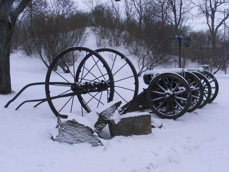

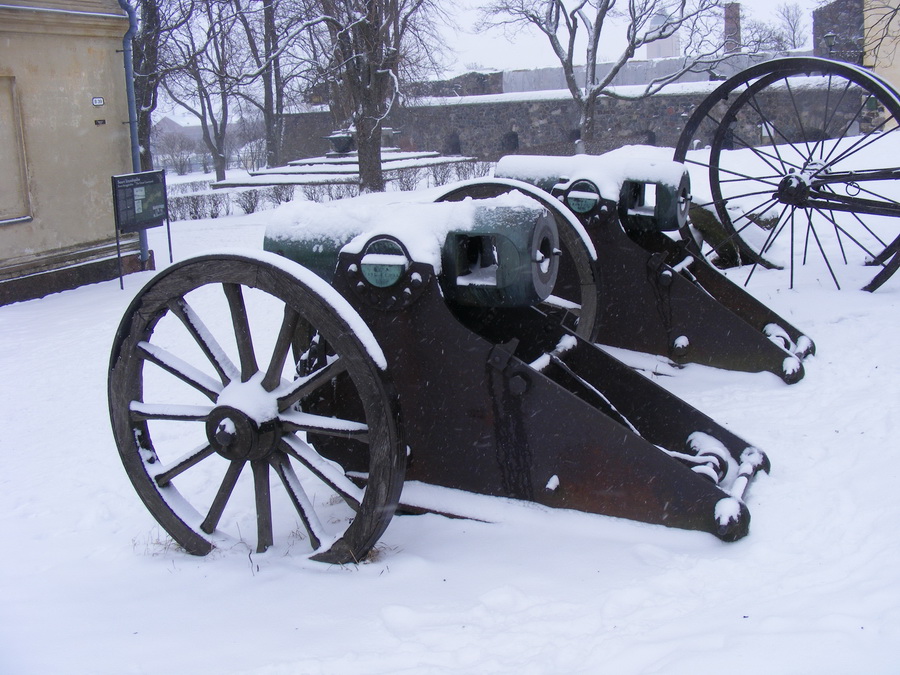

Мортиры (правда под снегом, снято 9 марта 2009 г.):
index.php?t=getfile&id=35851&private=0

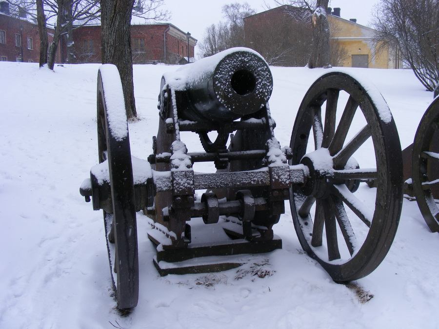

Ближайшая к нам:
index.php?t=getfile&id=35852&private=0

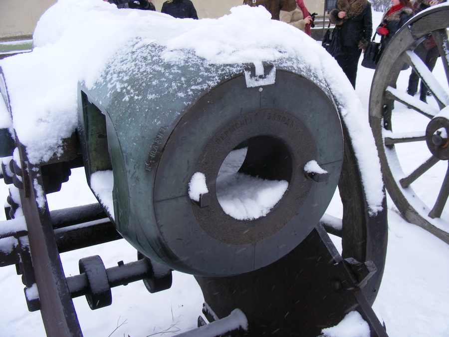

Хорошо видны клейма "Пермскiй заводъ" и "К.Юденъ":
index.php?t=getfile&id=35853&private=0

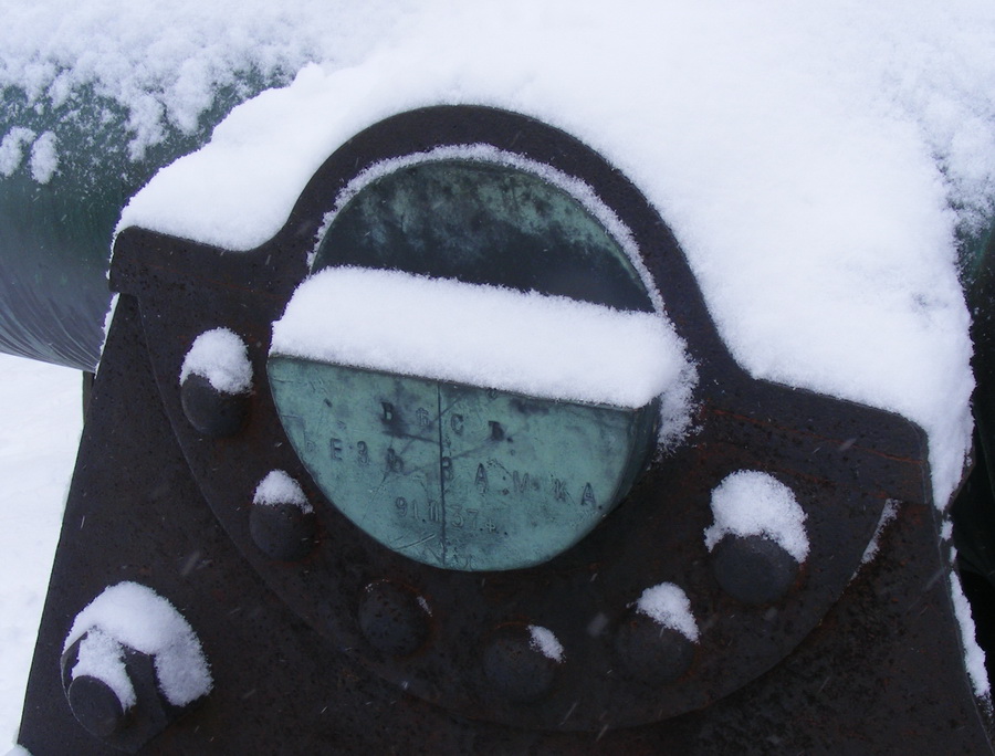

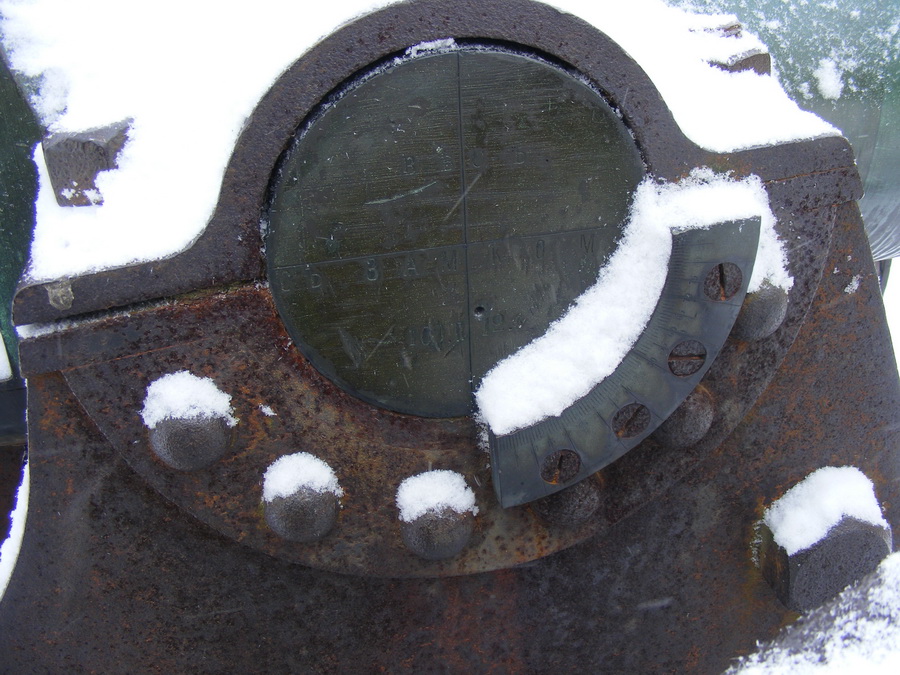

На цапфе выбито "Весъ без замка "91 П. 37 Ф."
index.php?t=getfile&id=35854&private=0
На другой цапфе выбито "Весъ с замком 100 П. 12 Ф.":
index.php?t=getfile&id=35856&private=0
Мортиры с другой стороны:
index.php?t=getfile&id=35855&private=0

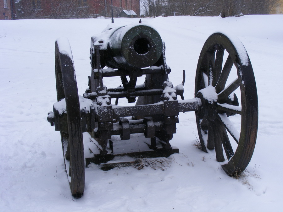

Вторая мортира:
index.php?t=getfile&id=35857&private=0

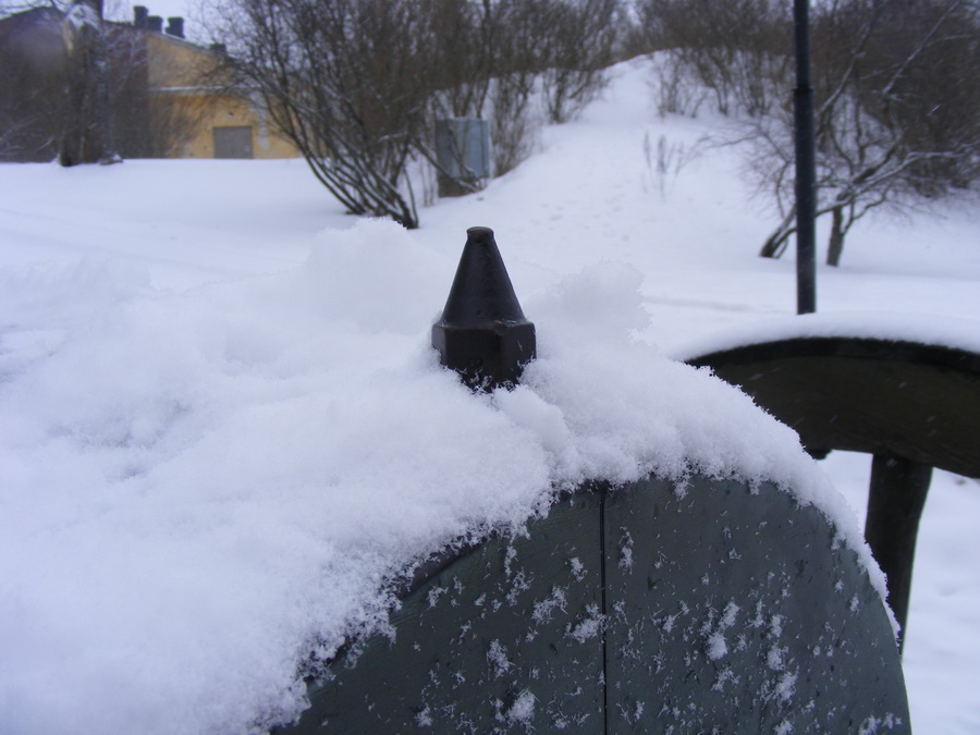

Мушка немного сплющена:
index.php?t=getfile&id=35858&private=0

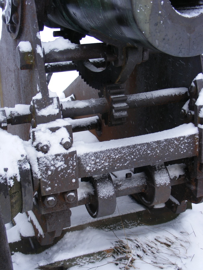

Механизм подъема крупнее:
index.php?t=getfile&id=35859&private=0
