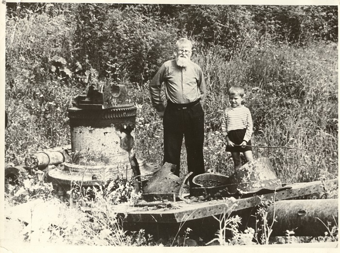

Кстати одна из этих войну пережила. Фото есть где она разорванная на части у Ореховой горы лежит, где мемориал сейчас.
Я пытался найти концы, даже в ЛОГАВ в Выборг ездил смотрел все сессии местных сельсоветов исполкомов и пр. за 40-50-е годы. Много "животрепещущего" узнал о жизни послевоенного села, но вот про пушки ничего. За одним исключением - все 40-е был "бум" на сдачу военного металла, требовали ото всех его собирать - от школьников до предприятий, и нормы были. В год примерно тонн 15 надо было собрать каждой организации.
Большую часть орудий, вспоминали местные, - немцы уволокли куда-то. Что интересно - на части закладных частей оснований резьбы целые, словно откручено, а на части автогеном срезано.
index.php?t=getfile&id=30506&private=0
  • Вложение: 1st_postwar.jpg
    (Размер: 237.03KB, Загружено 1548 раз)
[Обновления: вт, 28 ноября 2017 03:33]
