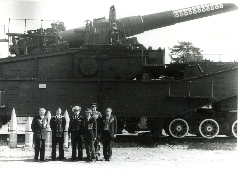

Расположим снимки железнодорожного транспортера ТМ-3-12 на Красной Горке в хронологическом порядке:
1975 год, звезды с правой стороны ствола:

1980 год, звезды с правой стороны ствола:
index.php?t=getfile&id=34848&private=0
Фото из Госкаталога (Военно-исторический музей "Юные защитники Родины" - филиал ОБУК "Курский областной краеведческий музей"), номер 28967099,
подписано "Мытов Борис Федорович с боевыми товарищами. Форт «Красная горка», 1980 г."

Если товарищи с Красной Горки ставят задачу привести транспортер к виду, как он был в семидесятые-восьмидесятые годы прошлого века, то звезды нужно воспроизводить с "правильной" стороны, с правой стороны ствола! У RDX на фото 1987-1988 г. транспортер сфотографирован с левой стороны ствола, поэтому звезд и не видно...
Звезды могли олицетворять успехи в стрельбе не именно этого транспортера, а всей батареи или даже 101-я Морской железнодорожной артиллерийской бригады КБФ в целом.

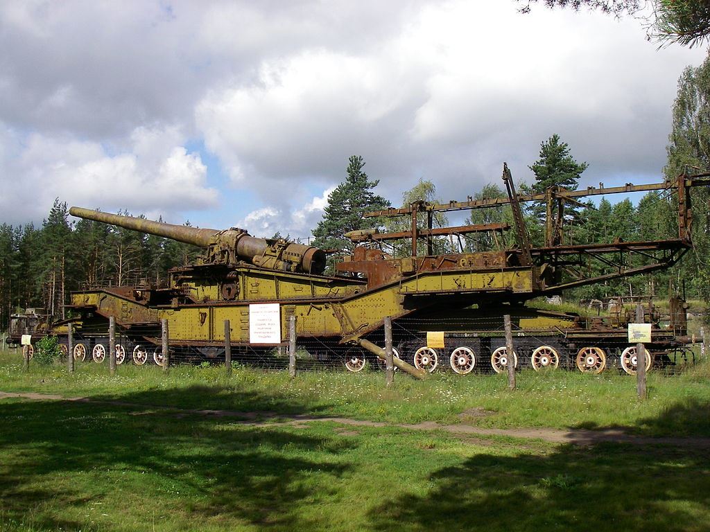

Как я понимаю, орудие находилось в таком состоянии на момент развала советского союза.
index.php?t=getfile&id=34850&private=0
И весь вопль только из за того . что при покраске орудия исторические( точно существовавшие на 1975 год) звезды по какой то причине нанесли не с той стороны.

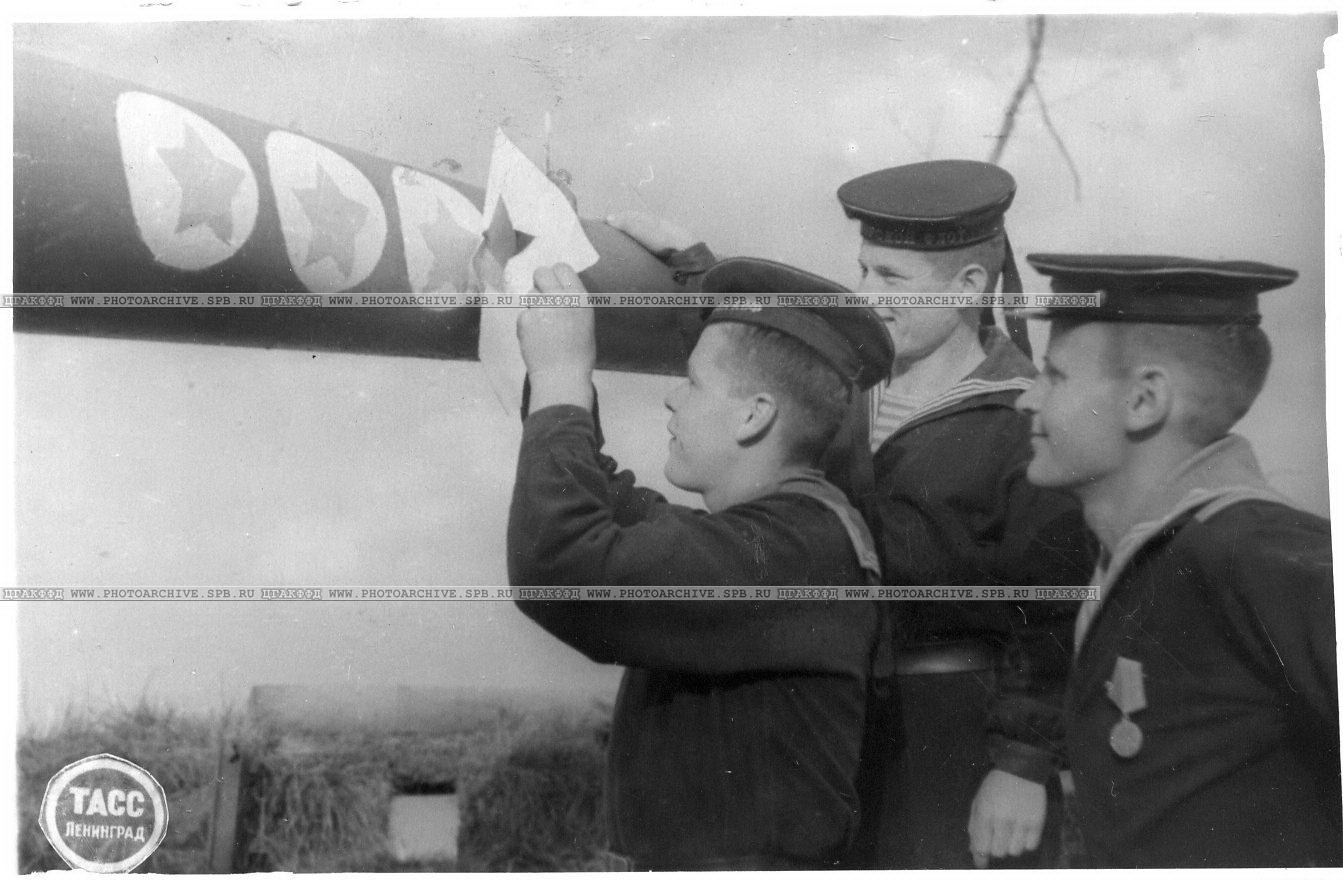

"Звезда красного цвета, вписанная в круг радиусом 100 мм." - С какого времени вокруг звезды добавился белый круг?
Известна фотография, когда звезды на белом круге на морское орудие КБФ наносят в октябре 1943 года:
index.php?t=getfile&id=34854&private=0
ЦГАКФФД С-Пб, АР 29359, подписано "Комсомольский орудий расчет командира Семёна Кислинского наносит звезды на боевое орудие", место съемки указано "Краснознаменный Балтийский флот (КБФ)", датировано "Октябрь 1943 года".
