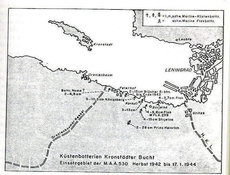

Ещё встречалась в интернете такая схема немецких батарей в районе Петергофа
index.php?t=getfile&id=35066&private=0
  • Вложение: leningrad-1.JPG
    (Размер: 103.22KB, Загружено 660 раз)

Re: Немецкая осадная артиллерия под Ленинградом. [сообщение #63584 является ответом на сообщение #63583] ср, 07 февраля 2024 20:33 Переход к предыдущему сообщенияПереход к следующему сообщения
Спасибо - и за карту, и за ссылки! Очень интересная информация - "взгляд с той стороны линии фронта". Конкретные цифры количества немецких орудий да с указанием их калибров у Вячеслава Мосунова - вообще респект!!!
