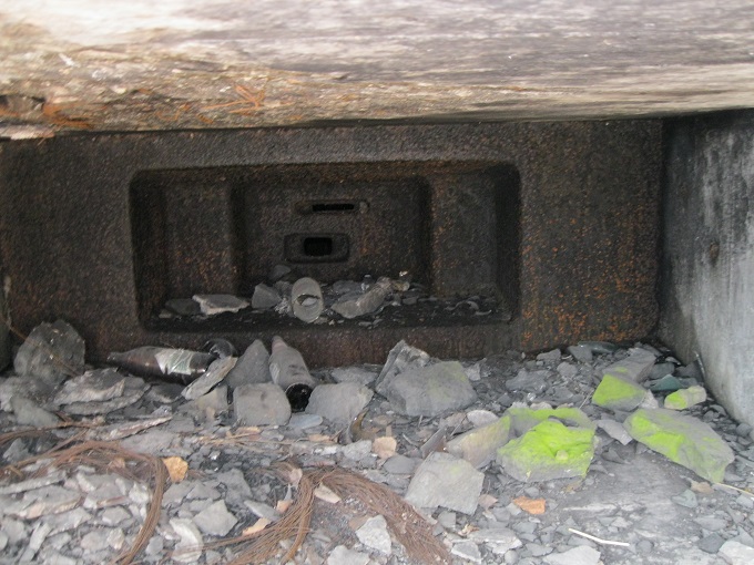

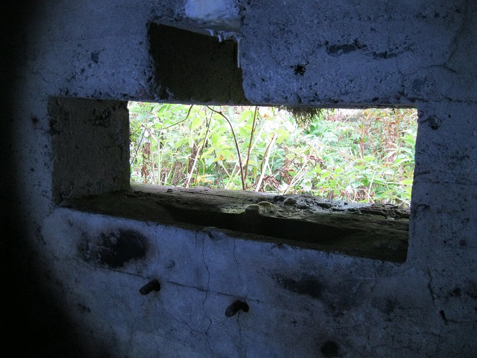

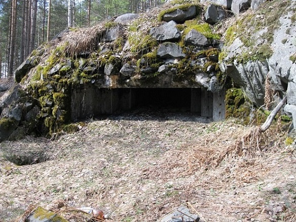

А знаете, я немного поторопился. В первый момент пришли на ум финские тяжелые доты. К примеру - Медвежьегорск, высота 120.5 дот V23. В задней части амбразуры, броневая плита, которая исключает установку ПТР,
index.php?t=getfile&id=32203&private=0
index.php?t=getfile&id=32204&private=0

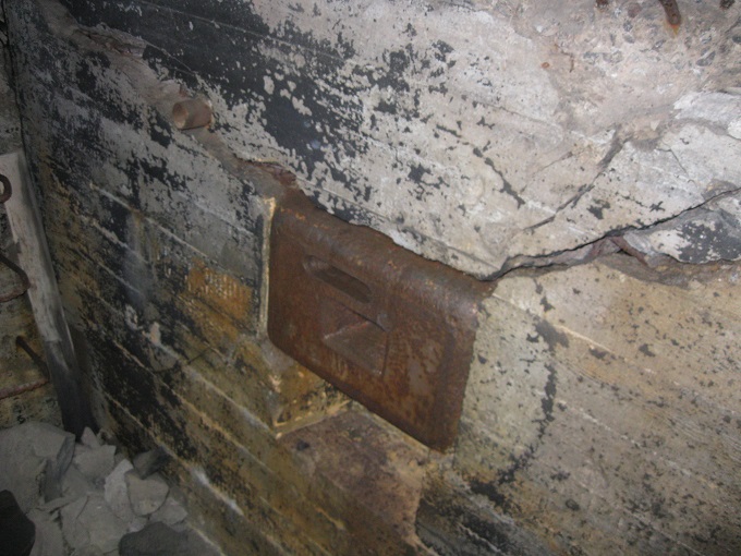

Или вот дот V24, вид на амбразуру внутри.
index.php?t=getfile&id=32205&private=0
Но если взять легкие доты относящиеся к "осколкоустойчивым" (SIRPALEEN kESTAVA), то там широкая амбразура позволит установить ПТР. Вот только громоздкое Лахти вряд ли подойдет, а трофейное ПТРД вполне.
Но это опять теоретически, Подтверждающих фото нет. Smile
index.php?t=getfile&id=32206&private=0

Касательно возможности установки ПТР... Амбразурные узлы подобные тому, что установлен в v23 -- абсолютно единичны. Вот собственно в узле Кархумяки и известно три такие случая на все финские рубежи (второй рядом с упомянутым и третий -- v1). А все остальные финские сооружения для пулеметов, устанавливаемых в казематах, конечно, имели довольно большие амбразуры, и при определенных приспособлениях во всех их можно установить ПТР. Но тоже самое можно сказать, к примеру, о всех советских ДОТах старого поколения (амбразуры П-28, П-30, П-31 и Н-31). Просто надо убрать станковый пулемет, возможно, станок, поставить простейший столик и все. Однако же это не основание утверждать, что советские ДОТы предназначались для стрельбы из ПТР. Для этого надо нечто большее, чем просто физическая возможность стрельбы.

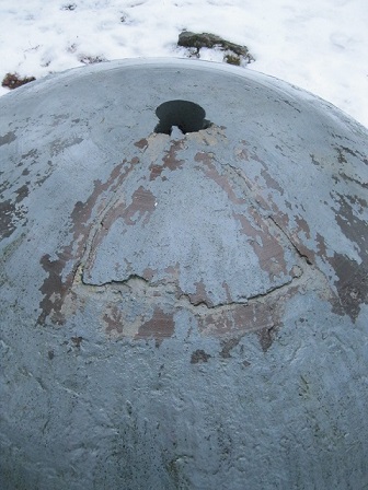

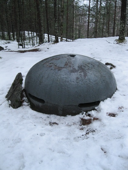

Несколько дней назад осмотрели бронеколпак, что мы реставрировали в прошлом году. Конечно заделанные прорези просели, но ещё держатся.
index.php?t=getfile&id=32998&private=0
index.php?t=getfile&id=32999&private=0
