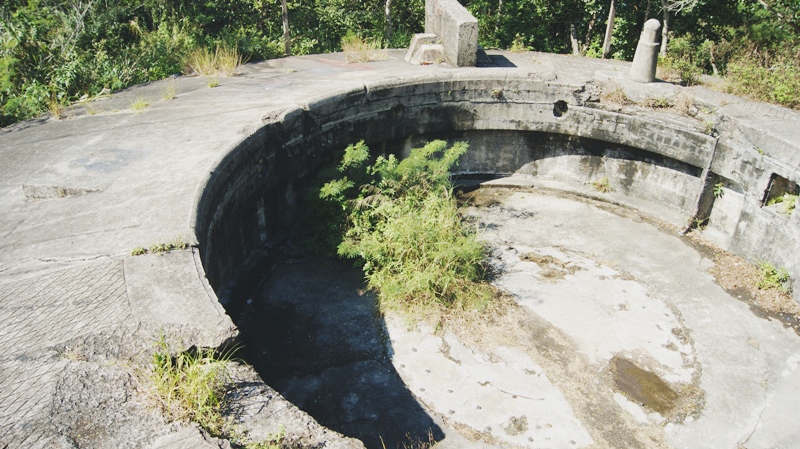

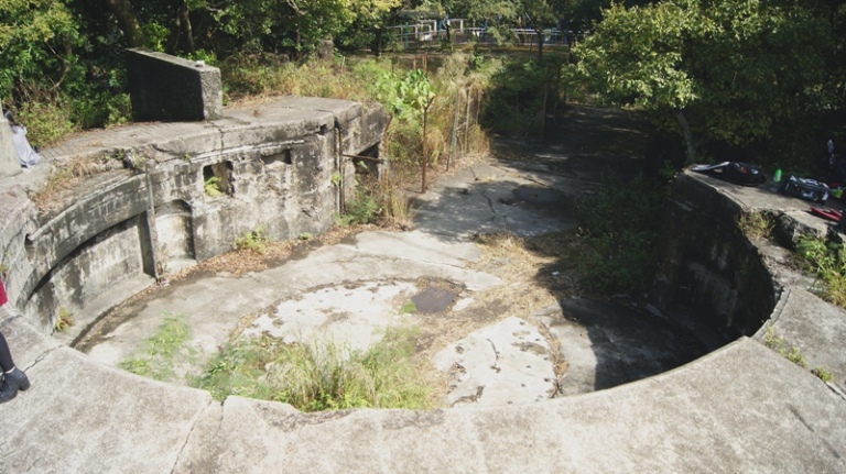

На батарее из трех орудийных двориков для 240-мм орудий в двух установлены макеты орудий, а третий свободен от них, думаю благодаря уцелевшей тумбе от орудийного лафета.
index.php?t=getfile&id=29470&private=0
index.php?t=getfile&id=29471&private=0
index.php?t=getfile&id=29472&private=0

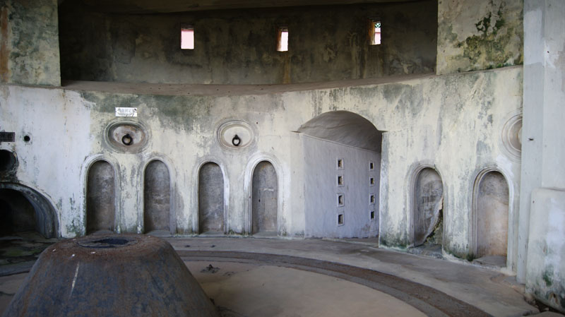

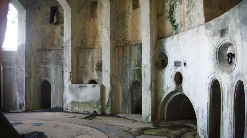

Интерьер орудийного дворика - каземата. Видны как ниши для снарядов, так и ниши для укрытия расчета
Подача снарядов и зарядов и здесь осуществлялась из каземата подачи через окно подачи
index.php?t=getfile&id=29473&private=0
Здесь уже явно видны следы рельс для тележек

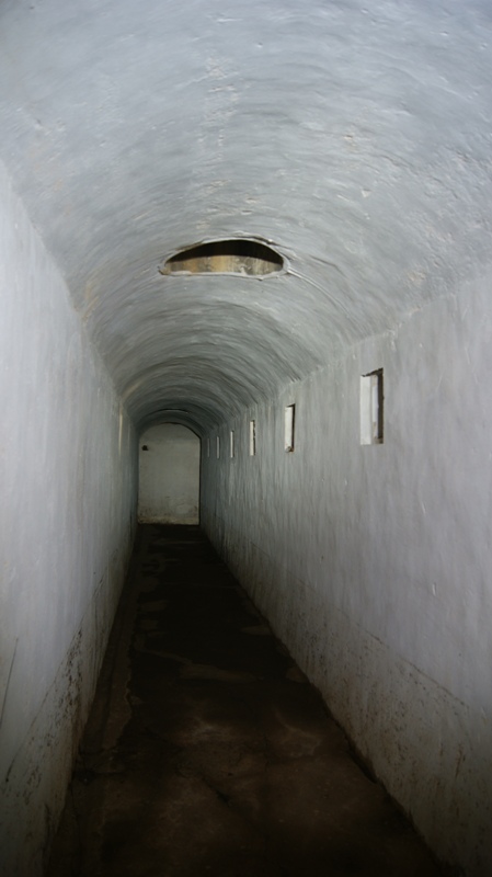

Во внутренний двор батареи выводит не очень длинная коммуникационная потерна
index.php?t=getfile&id=29474&private=0
Ни в одном из двориков 240-мм орудий не удалось добраться до каземата подача. То ли входы замурованы, то ли потерны к ним вообще отдельно отходили, но сейчас также недоступны.

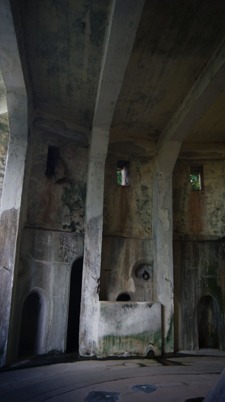

Теперь к самому каземату над орудийным двориком. Основу его конструкции составляют железобетонные балки толщиной 30 см. Покрытие держится на 8 железобетонных балках (по 4 с каждой стороны). Само покрытие имеет толщину 26 см, только во фронтальной части покрытия имеется наплыв, увеличивающий толщину покрытия на коротком участке до 50 см. Толщина кирпичных стен около 65 см.
index.php?t=getfile&id=29475&private=0
index.php?t=getfile&id=29476&private=0
index.php?t=getfile&id=29477&private=0
Вид каземата изнутри
Снаружи каземат выглядит тоже очень интересно, хотя основательности в нем нет и впечатления чего-то могущественного он не производит.

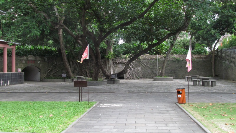

Вернусь к описанию береговой батареи. Рядом со вторым слева (из всех пяти) орудий расположен пожарный резервуар
index.php?t=getfile&id=29484&private=0

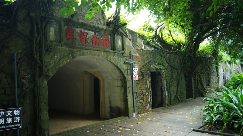

При входе в третий слева дворик имеется герб
index.php?t=getfile&id=29485&private=0
У всех трех двориков 240-мм орудий имеются только короткие участки потерн во внутренний двор батареи, что конечно по сравнению с более обширным хозяйством двориков для 150-мм орудий выглядит странным и еще раз наводит на мысль, что казематы подачи и возможно погреба, примыкающие к дворикам 240-мм недоступны для осмотра.

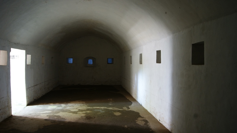

Этот казарменный блок имеет внутри три помещения длиной по 10 м и шириной 3 м, толщина кирпичных стен, выходящих во двор - 60 см, покрытие думаю не больше.
На противоположном конце батарее рядом с уже описанным порталом у пятого слева дворика (без каземата) располагается более интересный погреб, вероятнее всего зарядный и с большими защитными толщинами.

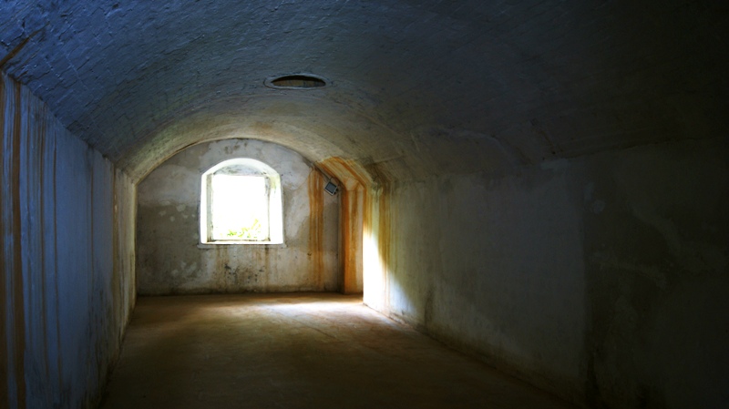

Общий вид погреба на правом фланге батареи
Внутри вокруг прямоугольного помещения проходит по периметру галерея и имеются окна-отдушины
index.php?t=getfile&id=29491&private=0
Галерея по периметру погреба
index.php?t=getfile&id=29492&private=0
index.php?t=getfile&id=29493&private=0
Общий вид внутреннего помещения погреба

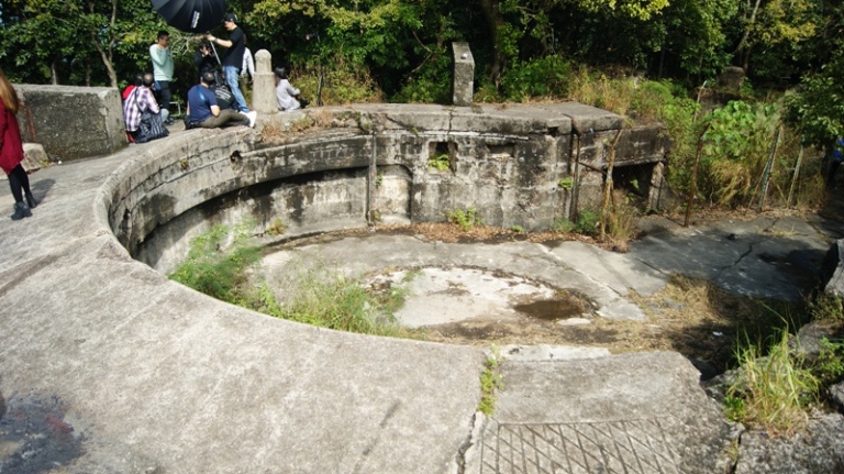

Вот к примеру тип английского орудийного дворика для 9,2-дюймового орудия на батарее на высоте Mount Devis в Гонконге. Он конечно не кольцевой, но близкий к этому, к тому же каждый дворик расположен отдельно. Но период строительства не тот - это начало 1900-х. Многое из ранее построенного в Гонконге не уцелело, может и были какие-то экспериментальные дворики в 80-90-х годах 19 века, похожие на китайские. Не верится, что англичане подсмотрели у китайцев по соседству такой тип дворика.
index.php?t=getfile&id=29499&private=0
index.php?t=getfile&id=29500&private=0
index.php?t=getfile&id=29502&private=0
index.php?t=getfile&id=29504&private=0
index.php?t=getfile&id=29503&private=0
К этой батарее еще придется вернуться, но в сравнении ее с другой китайской батареей в районе Гуанчжоу

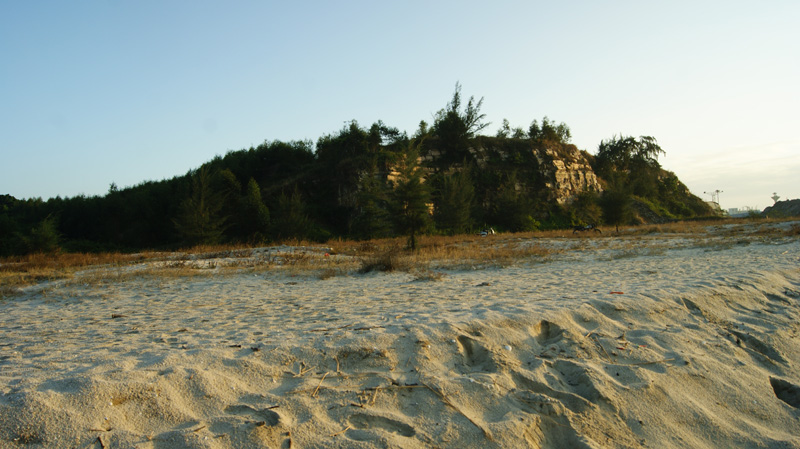

Сохранившаяся батарея Дизяо (Dijiao paotai) построена на возвышающемся над песчаным пляжем 50-метровом утесе, расположенном на удалении 200 метров от берега.
index.php?t=getfile&id=29509&private=0
index.php?t=getfile&id=29510&private=0
Космоснимок, показывающей удаление батареи от моря, и вид скалы, на которой она расположена

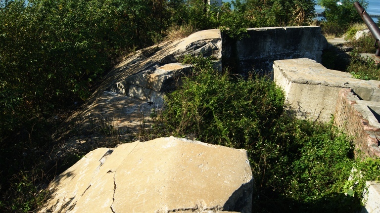

Фактически сохранившаяся береговая батарея в Бэйхае представляет собой открытую казематированную береговую батарею, открытую сверху. Материал строительства бетон, правда с большим содержанием песка.
Батарея рассчитана на три орудия, которые устанавливались за высокой брустверной стенкой, в которой были устроены три амбразуры для стрельбы. Явно, что на вооружении находились уже нарезные, вероятнее всего дульнозарядные орудия.
index.php?t=getfile&id=29511&private=0
index.php?t=getfile&id=29512&private=0
Общий вид с тыла батареи. Здесь видно, что она состоит из трех фасов брустверной стенки, каждый предназначен для одного берегового орудия, стреляющего через имеющуюся в бруствере амбразуру. Общая длина фасов батареи составляет 29 метров, из них длина левого фаса - 8 м, длина центрального фаса - 10 м, правого фаса 11 м. Общая высота батареи 3,2 м (определена по тыльной стенке). В тылу каждого фаса имеются траверсы (земляные, покрытие бетонным "саркофагом" толщиной примерно 15 см), отделяющие каждое из орудий друг от друга
