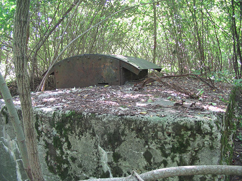

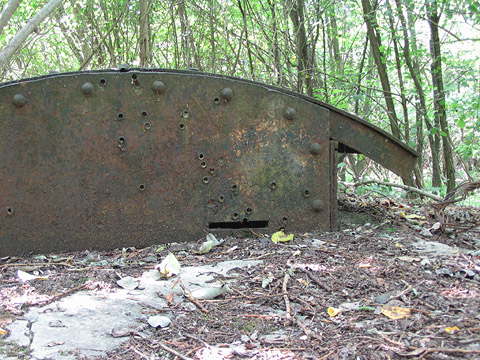

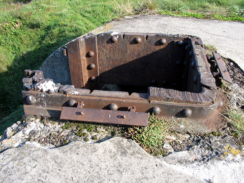

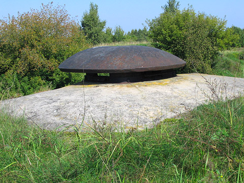

Уже говорилось, что у Богуслава Пержика не упомянуты более лёгкие броневые закрытия, существовавшие в русских крепостях. Попробую показать немного фоток из этой области.
Брест-Литоваская крепость, форт V
На трёх из пяти казематированных траверсах, возведённых в ходе модернизации и перестройки форта в бетоне, были сделаны наблюдательные посты с лёгким броневым прикрытием.
index.php?t=getfile&id=10193&private=0
Общий вид на казематированный траверс с сохранившимся наблюдательным постом.
index.php?t=getfile&id=10194&private=0

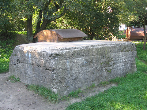

Наблюдательный пост спереди. Толщина крыши 2", крыша, как видно, имеет гораздо больший размер, чем сам пост, чтобы своими свесами прикрывать смотровые щели от попадания шрапнельных пуль сверху.
index.php?t=getfile&id=10195&private=0

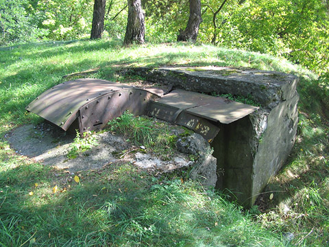

Снимать, увы, пришлось против света, так что за качество извиняйте, к тому же под крышей поста поселилось семейство шершней, которые оказывали активное противодействие всем попыткам подобраться поближе... Судя по картинке, стенки поста отливались заодно с крышей, каких-то дополнительных деталей, скрепляющих их, не видно, зато присутствуют рёбра жёсткости между крышей и боковой стенкой снаружи над смотровой щелью.

Порезанный пост. Как видно, смотровые щели могли прикрываться в случае обстрела маленькими ставенками.

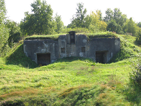

Брест-Литовская крепость, лёгкие наблюдательные посты.

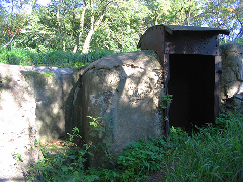

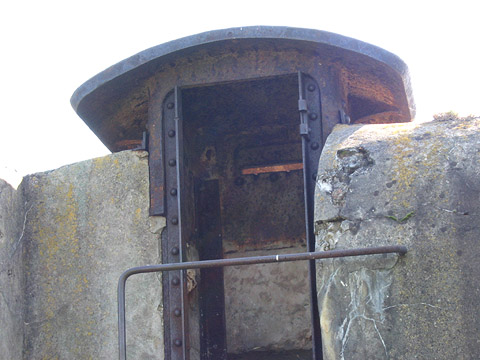

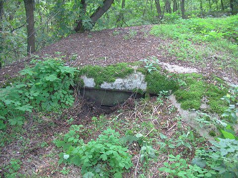

Другой конструкцией, гораздо более распространённой в Брест-Литовской крепости, был лёгкий броневой пост совершенно примитивной конструкции: на каркасе из уголков с помощью заклёпок собирались стенки из двойного стального листа без зазора. Толщина листа около 5 мм, то есть скорее всего 3/16 дюйма, общая толщина что-то около 9,5 мм. Сверху приклёпывалась крыша из одного такого же листа. В лобовой и боковых стенках прорезались смотровые щели, ну и собственно всё. На месте установки пост практически до уровня смотровых щелей спереди и сбоку прикрывался бетоном толщиной от 1,2 м.
Видимо, вследствие простоты конструкции, наблюдательный пост этого типа получил широкое распространение - он присутствует и на старом кирпичном форте, и на модернизированном кирпичном форте, перестроенном в бетоне, и на новом литерном форте, на различных промежуточных постройках.
index.php?t=getfile&id=10197&private=0
Наблюдательный пост над центральным траверсом форта I.

Наблюдательный пост перед убежищем опорного пункта Б-В, это нынешняя улица лейтенанта Рябцева, дом № 108.
index.php?t=getfile&id=10200&private=0
Наблюдательный пункт, пристроенный к сквознику выхода на напольной стороне оборонительной казармы Б-В.
index.php?t=getfile&id=10201&private=0
И результат воздействия на него. Сквозных пробитий нет, но пуля, попавшая в край смотровой щели, внутрь влетела... На снимке видно, что лобовая стенка состоит из двух стальных листов.
index.php?t=getfile&id=10202&private=0
