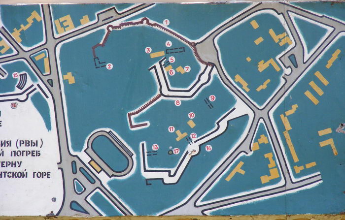

Восточно-Выборгские укрепления [сообщение #9196 является ответом на сообщение #7282] ср, 12 августа 2009 09:54 Переход к предыдущему сообщенияПереход к следующему сообщения

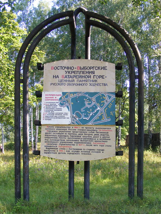

Удалось пару часов побродить по Выборгу "в свободном режиме". На Батарейной горке (Восточно-Выборгские укрепления), в Центральном парке увидел интересный стенд:
index.php?t=getfile&id=4737&private=0
Схема и экспликация крупно:
index.php?t=getfile&id=4738&private=0
index.php?t=getfile&id=4739&private=0
index.php?t=getfile&id=4740&private=0

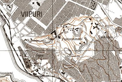

Фрагмент финской карты 1937 года с обозначением укреплений:
index.php?t=getfile&id=4744&private=0
Подборка фотографий этих укреплений есть у Госса на сайте "Северные крепости" (фото лучше - уже не сделаешь, рвы очень сильно заросли):
http://www.nortfort.ru/vyborg/foto_bat1.html

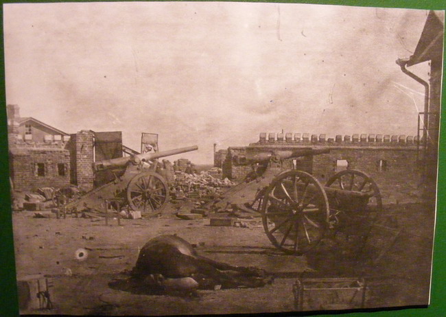

В Музее пехоты в Миккели (Финляндия) подсмотрел фото:
index.php?t=getfile&id=6178&private=0
index.php?t=getfile&id=6180&private=0
Снято изнутри ограды, снаружи (не то же самое, но похожее место) сейчас выглядит так:
index.php?t=getfile&id=6179&private=0
