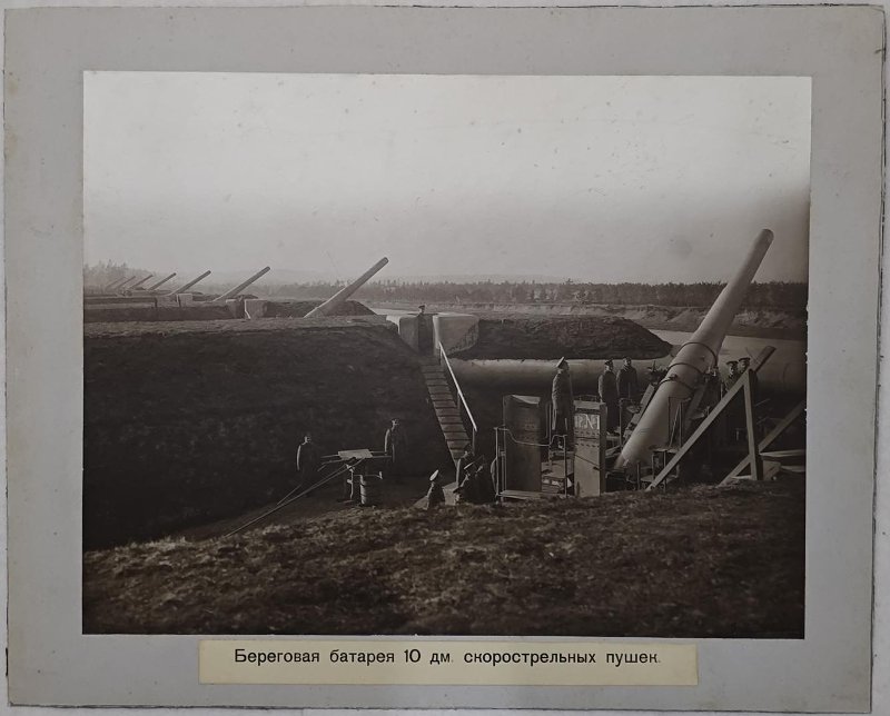

index.php?t=getfile&id=35564&private=0
Нашел фотографию, правда не совсем броневые, но все таки, будки.
