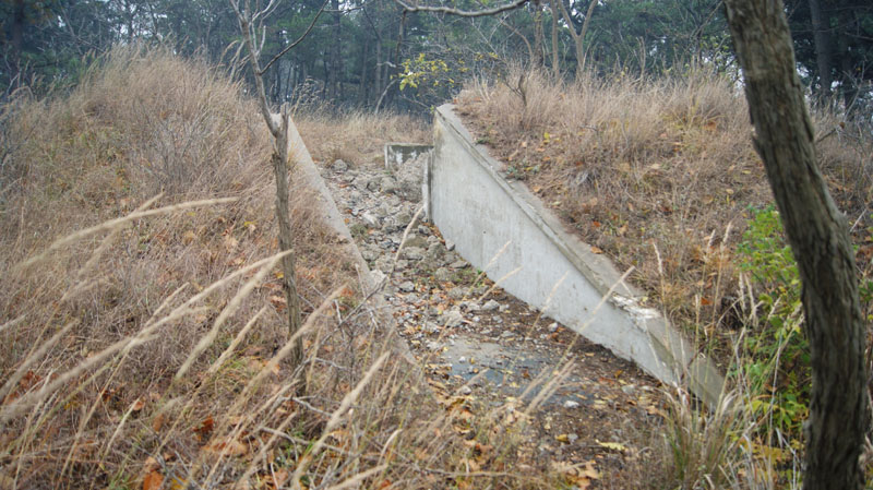

Береговая батарея № 17 представляет собой пример временной береговой батареи, впоследствии перестроенной японцами после русско-японской войны.
В период русско-японской войны батарея № 17 была вооружена восемью 9-дюймовыми пушками и двумя 57-мм береговыми пушками. К слову в Порт-Артуре всего было 12 9-дюймовых пушек, остальные 4 располагались на временной береговой батарее № 5 на Тигровом полуострове.
Вместе с 10-дюймовой батарей № 15 Электрического утеса береговая батарея № 17 составляла основу обороны левого фланга приморского фронта крепости Порт-Артур. Соответственно батарея часто вела огонь как по морским, так и по сухопутным целям. К сожалению, фотографий периода русско-японской войны, напрямую относящихся к этой батарее, не встречал.
Батарея № 17, по всей видимости, представляла собой пример временной береговой батареи - земляные дворики, деревянные основания, может быть были каеи-то каменно-бутовые погребки для снарядов.
Наиболее соответствует этому описанию правый дворик батареи.
index.php?t=getfile&id=26849&private=0
Второй дворик уже значительно перестроен японцами после русско-японской войны, сооружено бетонное основание, вероятно для 11-дюймовой гаубицы, построена брустверная стенка (бетонная или каменная оштукатуренная).
index.php?t=getfile&id=26850&private=0
index.php?t=getfile&id=26851&private=0
Справа и слева от перестроенного орудийного дворика были устроены нише-погреба с бетонным сводом и применением кирпича в стенках. Русские в Порт-Артуре вроде не были замечены в применении кирпича в оборонительных сооружениях, или бетон или камень на растворе. Так что явно эти нише-погребки также построены японцами.
index.php?t=getfile&id=26852&private=0
Помимо этого в земляном траверсе поверх нише-погребка еще был устроена бетонная позиция для наблюдателя
index.php?t=getfile&id=26853&private=0

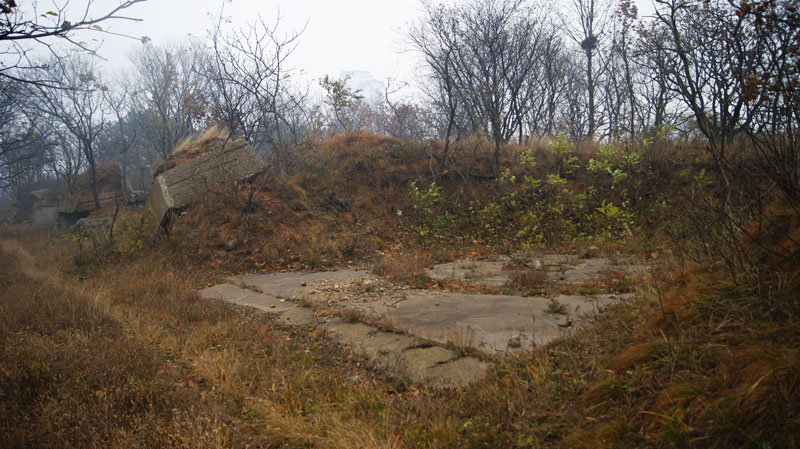

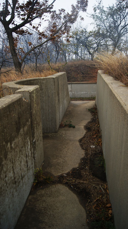

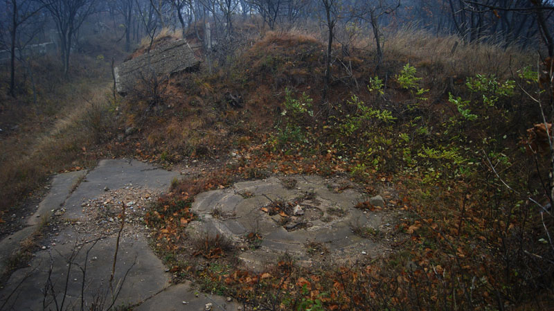

Третий справа орудийный дворик также имеет бетонное основание, но брустверной стенки здесь нет, хотя не исключено, что она была разобрана в более позднее время. Слева виден разрушенный нише-погребок в земляном траверсе
index.php?t=getfile&id=26854&private=0
index.php?t=getfile&id=26855&private=0

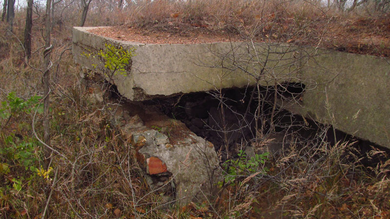

Четвертый справа орудийный дворик также имеет бетонное основание и остатки брустверной стенки, сложенной из камня.
index.php?t=getfile&id=26856&private=0

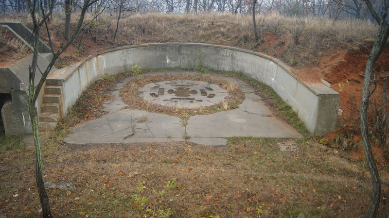

Пятый справа орудийный дворик имеет как бетонное основание так и брустверную стенку
index.php?t=getfile&id=26857&private=0

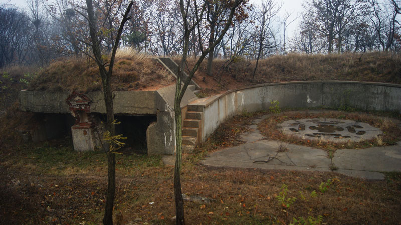

Здесь справа расположен характерный нише-погребок и позиция наблюдателя
index.php?t=getfile&id=26858&private=0

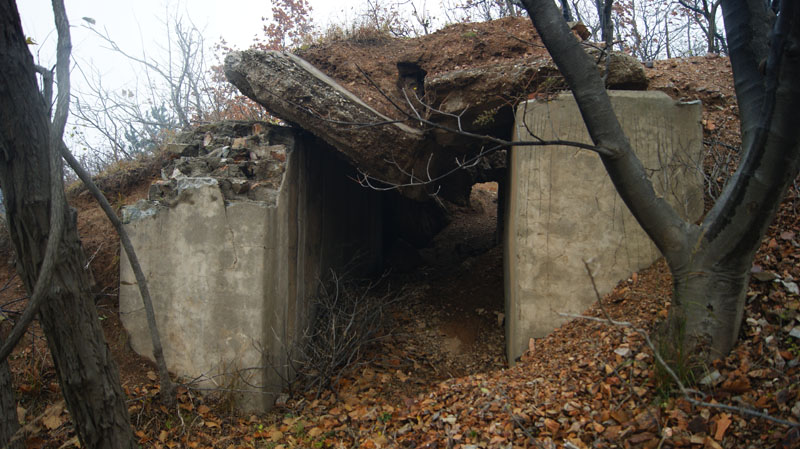

Немного в тылу батареи между четвертым и пятым изначальными двориками японцами был построен более мощный бетонный пороховой погреб размерами примерно 10х4 м, ныне этот погреб взован
index.php?t=getfile&id=26864&private=0
Частично сохранился вход в этот погреб
index.php?t=getfile&id=26865&private=0

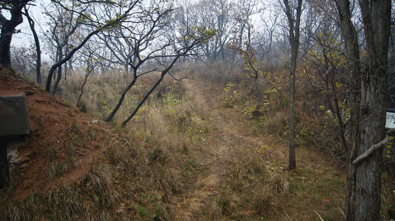

Вид на военную улицу батареи почти с крыши взованного порохового погреба
index.php?t=getfile&id=26866&private=0

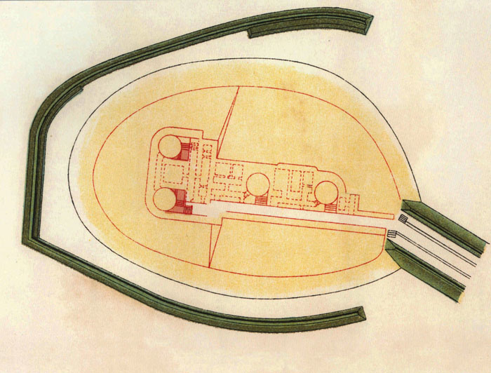

Теперь хотелось бы уделить внимание батарее литер Б сухопутного фронта крепости. Это, пожалуй, наиболее известная сухопутная батарея крепости, про устройство которой, тем не менее известно не много. В описаниях боевых действий довольно часто упоминаются пробития стен и покрытия этой батареи. Но при этом по своей защищенности эта батарея не уступала той же батарее литер Д, т.е. сделана практически на уровне батарей приморского фронта. Соответственно результат многочисленных попаданий и пробитий - это все-таки неудачное расположение батареи.
Батарея имеет крайне оригинальную Т-образную конструкцию. По устройству батареи видно, что 6-дюймовые крепостные пушки в 190 пудов здесь размещались как бы двумя полубатареями. Такое устройство наводит на мысль, что при проектировании этой батареи использовались какие-то наработки по проектированию бронебашенной батареи. Уж очень похожи эти барбеты по своему устройству на недоделанные башенные блоки. И есть отдаленное сходство с германскими береговыми батареями в Циндао, где применялись не полноценные башенные установки, а только защитный бронекупол.
index.php?t=getfile&id=27675&private=0
Есть похожая японская схема батареи литер Б, которая опубликована в том же китайском издании - фотоальбоме, фотографии с которого я размещал чуть ранее.
index.php?t=getfile&id=27676&private=0
Протяженность батареи более 50 метров, ширина по фронту в напольной части - около 20 м, высота напольного двухэтажного казематированного траверса составляла 6,4 м, высота по покрытиям одноэтажных траверсов - 4,6 м.

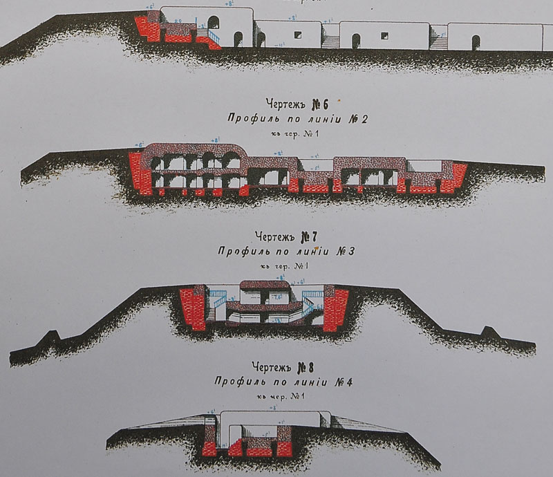

По количеству казематированных помещений батарея литер Б превосходит многие форты и укрепления сухопутного фронта крепости, что естественно способствовало ее превращению в опорный пункт пехоты.
index.php?t=getfile&id=27677&private=0
Как видно из разрезов, стены батареи - каменные, как и на многих других сухопутных укреплениях, имеют толщину 180 см. Бетонные стены барбетов орудий также имеют толщину 180 см.
index.php?t=getfile&id=27678&private=0
Толщина бетонного покрытия батареи составляла 150 см, что несомненно больше устоявшегося мнения о том, что покрытия порт-артурских сухопутных укреплений не превышали 90 см.
index.php?t=getfile&id=27679&private=0
