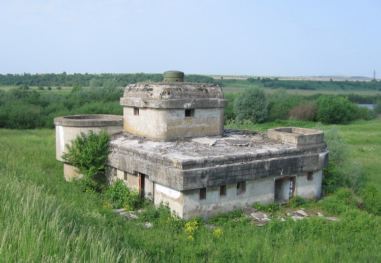

Краткий фотоотчет о поездке 28-29.05 в Езуполь (недалеко от Ивано-Франковска) для осмотра железнодорожных блокгаузов, прикрывающих мост через Днест.
Блокгауз на левом берегу. Имеет кирпичные стены толщиной 79 см. Изначально имел только ружейные бойницы с установлеными там броневыми плитами. Также имел классические (для таких сооружений) капониры для ближней ружейной обороны - две штуки, расположенные по углам сооружения (по диагонали друг от друга). Позже от одного отказались (он был разобран или уничтожен еще в ПМВ), стена была замкнута и оборудована пулеметной амбразурой.Изначально блокгауз имел убежище (полукруглое в плане) для какй-то выкатной системы вооружения (может пулеме на старом колесном лафете). Это убежище также было переделано - внутри построена комната, а оставшаяся часть оборудована пулеметной амбразурой. На крыше был построен железобетонный каземат с 4 пулеметными амбразурами, а под ним внутри блокгауза встроено железобетонное помещение (в плане таких же размеров, как и пулеметный каземат наверху). Т.е. получилась встроенная железобетонная башня. Причем высота помещения намного больше, чем у остальных помещений (кирпичных).Толщина железобетонных стен - 60 см.Крыша сооружения ныне выполнена из железобетона. На крыше имеются железобетонные брустверы для открытой обороны. Причем разной высоты.

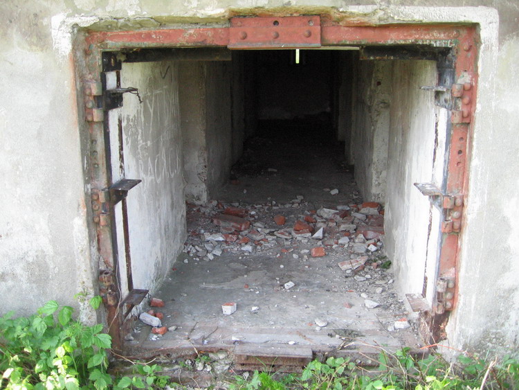

Re: Железнодорожные блокгаузы [сообщение #29736 является ответом на сообщение #29586] чт, 02 июня 2011 19:15 Переход к предыдущему сообщенияПереход к следующему сообщения
Вход для гарнизона. Расположен , по нашим предположениям, в кухне (имелась печь-теперь только ее остатки, и колодец). Броневая дверь была двухстворчатой и открывалась внутрь сооружения. На внутренней стороне стены имеется также рама от второй, более легкой, двери. Слева от входа виден колодец.
index.php?t=getfile&id=11957&private=0
Дверная рама (двери тоже двухстворчатые, но открываются наружу)для выкатного вооружения. Намного ниже по высоте, чем двери для гарнизона.

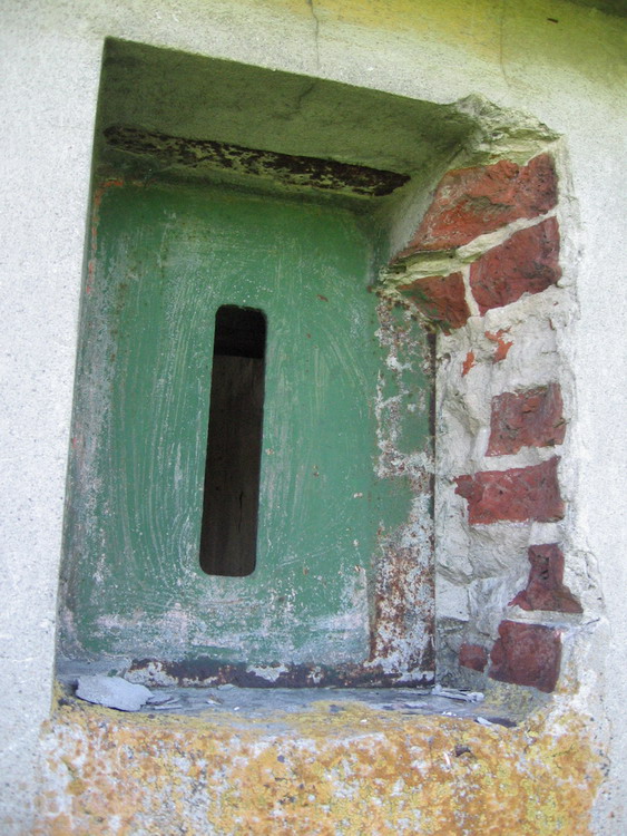

Бронеплита в ружейной бойнице (толщина 10 мм).
index.php?t=getfile&id=11959&private=0

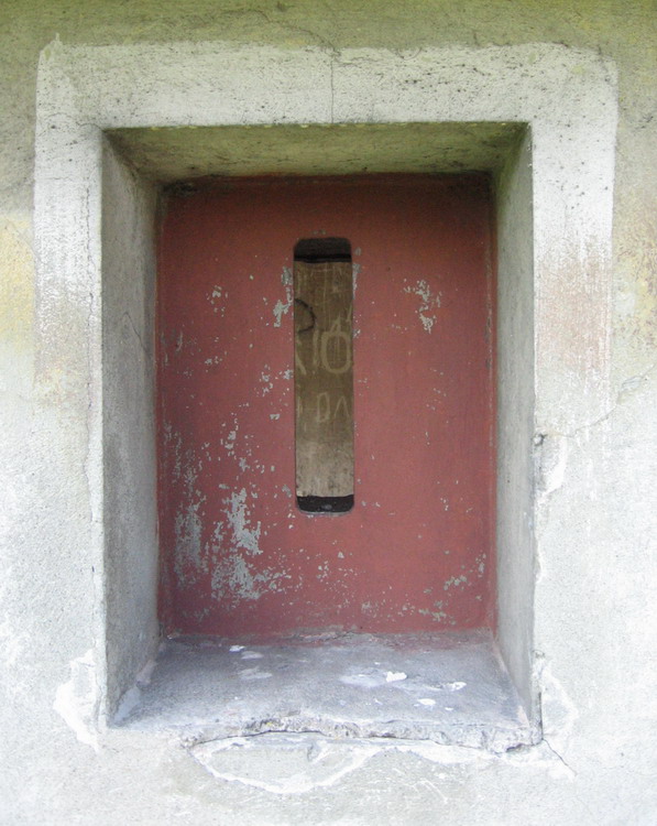

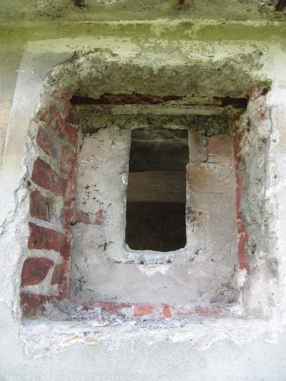

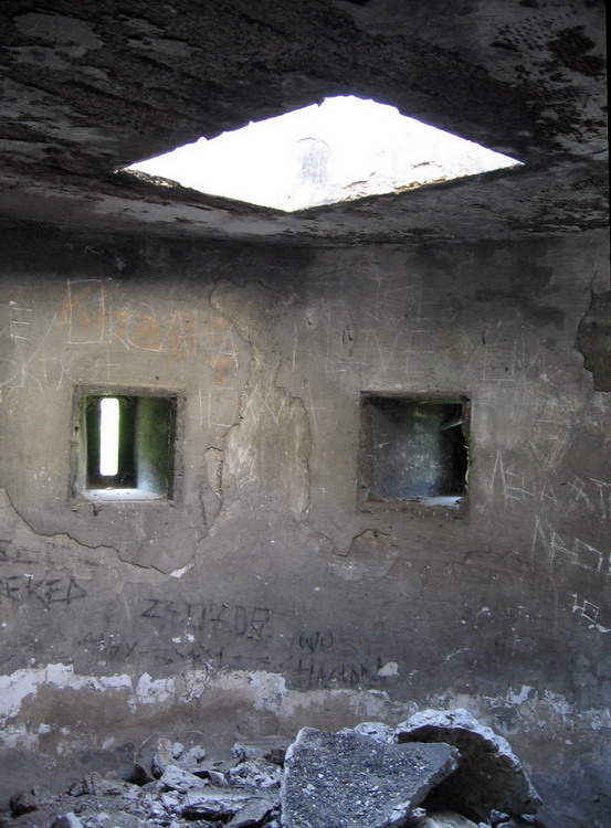

Re: Железнодорожные блокгаузы [сообщение #29737 является ответом на сообщение #29736] чт, 02 июня 2011 19:22 Переход к предыдущему сообщенияПереход к следующему сообщения

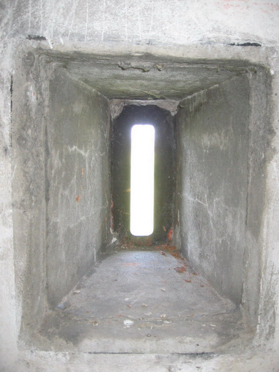

Вид на ружейную бойницу изнутри сооружения.
index.php?t=getfile&id=11962&private=0
Внешний вид пулеметной амбразуры.
index.php?t=getfile&id=11963&private=0
Вид на неё изнутри.
index.php?t=getfile&id=11964&private=0
Пулеметные амбразуры в верхнем железобетонном каземате.
index.php?t=getfile&id=11965&private=0

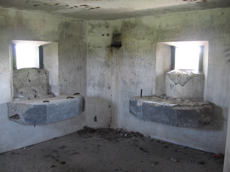

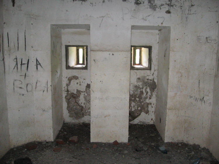

Для обеспечения доступа к ружейным бойницам (которые оборудованы в кирпичной стене) в нижнем железобетонном помещении в стене сделаны такие вот проемы
index.php?t=getfile&id=11966&private=0

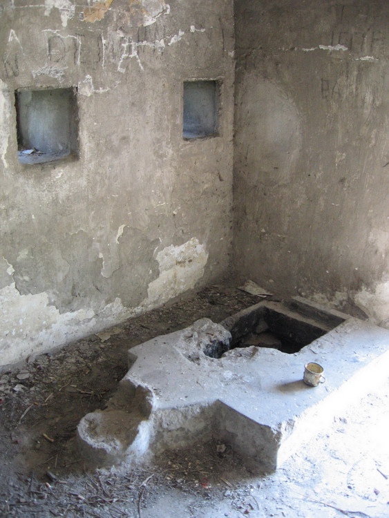

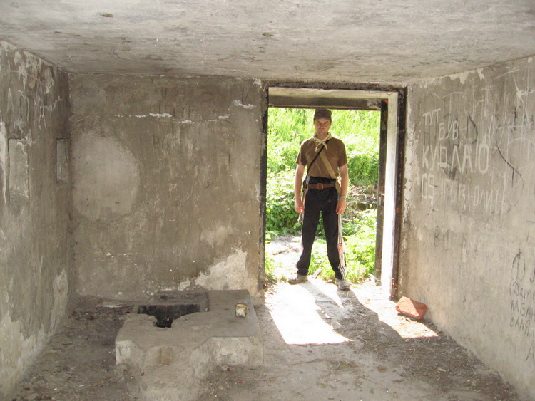

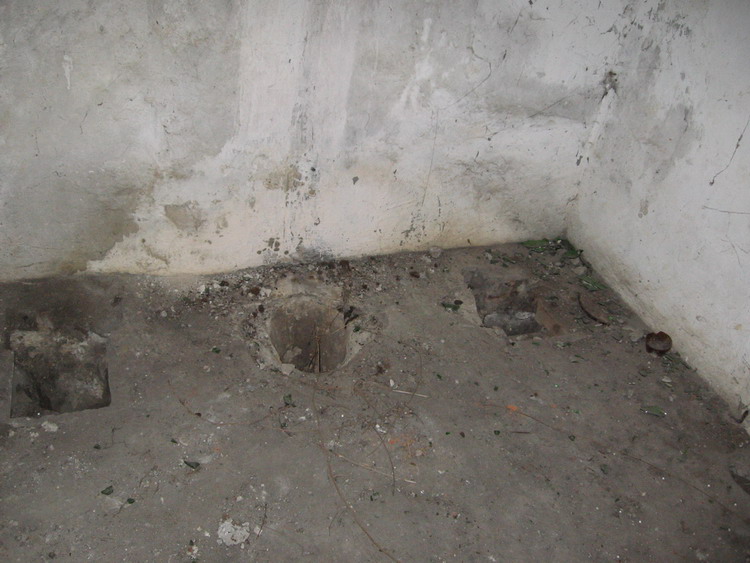

Туалет на два очка, по центру - вытяжная труба.Внизу, естественно, выгребная яма, выходящая за пределы блокгауза.
index.php?t=getfile&id=11968&private=0

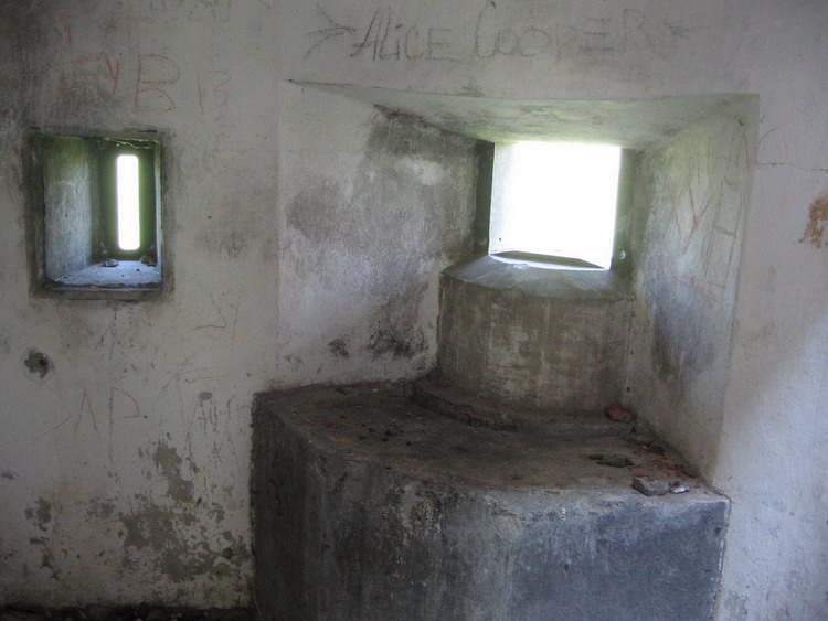

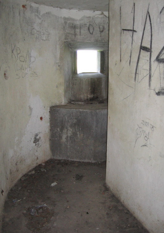

Интерьер ружейного капонира. Сверху люк для выхода на кршу в стрелковый барбет. Пулеметный каземат также имеет отдельный люк, расположенный в перекрытии ж/б комнаты. Второй барбет также оборудован собственным люком.
index.php?t=getfile&id=11970&private=0

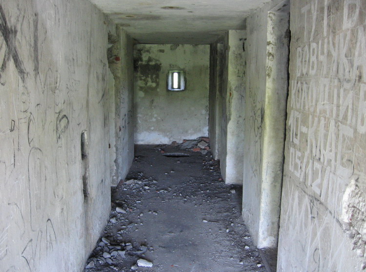

Центральный коридор блокгауза, ширина 139 см. Он такой же ширины, как ворота для выкатного вооружения.
index.php?t=getfile&id=11971&private=0

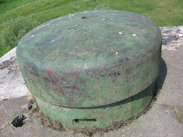

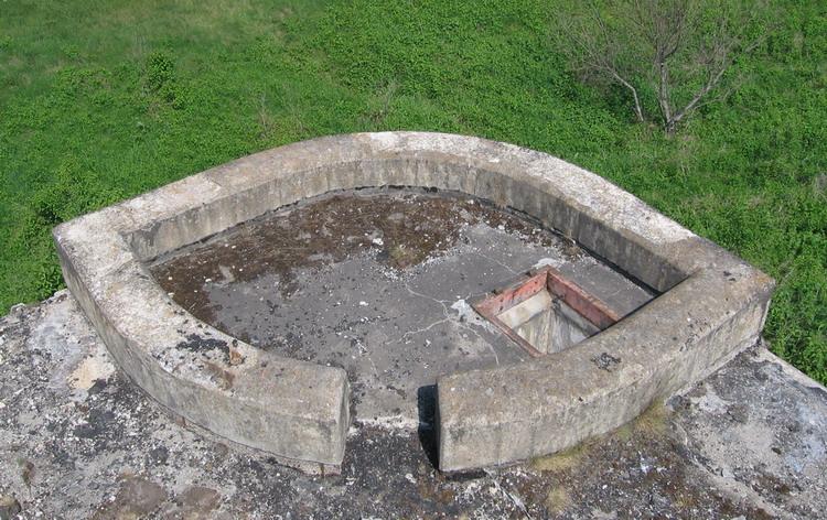

Re: Железнодорожные блокгаузы [сообщение #29752 является ответом на сообщение #29586] пт, 03 июня 2011 14:01 Переход к предыдущему сообщенияПереход к следующему сообщения

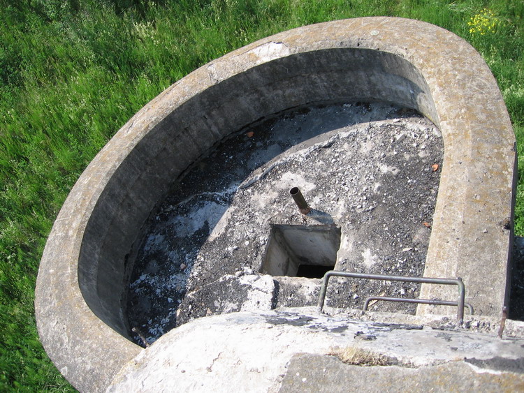

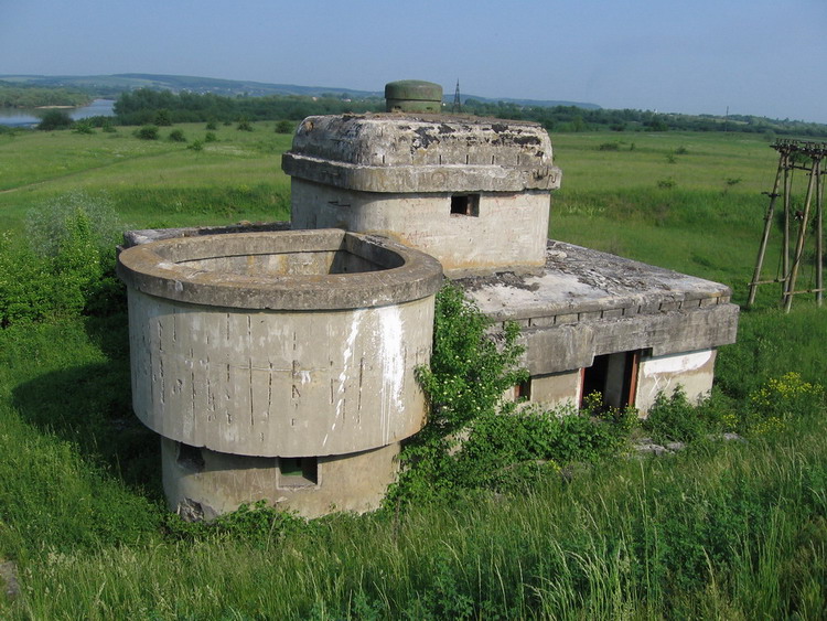

Барбеты открытой обороны на крыше. Назначение труб пока не понятно, вниз они не выходят. Видимо, основание для чего-то.
index.php?t=getfile&id=11973&private=0
Барбет пониженой (ну очень пониженой) высоты.
index.php?t=getfile&id=11974&private=0
Наблюдательный бронеколпак. Стена согнута из одного бронелиста толщиной 60 мм. Крыша - толщиной 70 мм. Имеется 5 наблюдательных щелей, которые закрываются индивидульными заслонками. Заслонки установлены в общей напрвляющей и сдвигаются в бок. Бронеколпаки оснащены сиденьем для наблюдателя (теперь, понятное дело, от него остался только поворотный кронштейн). В крыше имеется отверстие, может для монтажа колпака, а может и для какого-лтбо перископа, наподобие нашего "Перископа разведчика".
index.php?t=getfile&id=11975&private=0
index.php?t=getfile&id=11976&private=0

Re: Железнодорожные блокгаузы [сообщение #29755 является ответом на сообщение #29752] пт, 03 июня 2011 15:38 Переход к предыдущему сообщенияПереход к следующему сообщения
Burnast
Сообщений: 304
Наблюдательных щелей в колпаке - 5.
Что касается труб в площадках на крыше, то предполагаю основание для станкового пулемёта или т.п. Обе площадки - в мёртвых зонах между амбразур верхней башни.
На одном рисунке польского блокгауза, представляющем собой гибрид из наших двух Езупольских, на "балконах" обозначены зенитный пулемёт и прожектор.
