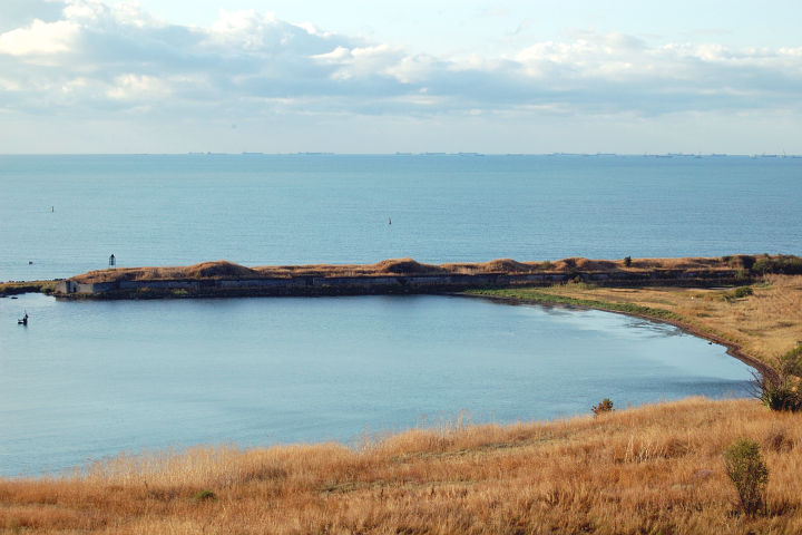

Теперь новости. Совместно с начальником отдела охраны памятников Керченского историко-культурного заповедника (КИКЗ) Юрием Леонидовичем Беликом был задуман небольшой проектик - привести по мере возможности в относительно смотрибельный вид хотя бы небольшой участок крепости. В качестве такового была выбрана морская батарея #1 - весьма интересная постройка, выполненная на искусственном основании в 1865 г. С одной стороны это одна из визитных карточек крепости: силуэт выдающейся в море батареи весьма узнаваем. С другой - здесь имеет место напластование эпох в плане вооружения: сначала были установлены 17 гладкоствольных 60-фунтовок, потом - 7 11-дм. и 4 9-дм. нарезных, после упразднения крепости батарея была разоружена, а в 1915 г. вновь вооружена 4 9-дм. пушками обр. 1867 г.
Фото батареи:
со смотровой площадки от входа у 12-го капонира
index.php?t=getfile&id=1156&private=0
и с левого фланга батареи #2
index.php?t=getfile&id=1157&private=0

1) в реальности напрочь отсутствуют какие-то намеки на дальномерный павильон на левом фланге батареи, видимый на архивной фотке;
2) если привлечь остальные фото этой серии из РГАКФФД, то:
а) в Керчи на морской батарее #1 мортиры позади валганга не устанавливались;
б) там для этого просто нет места.
