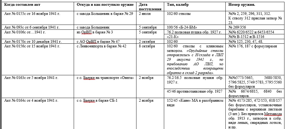

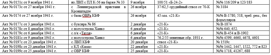

ЦВМА 390-024616-5
Поступили в Артотдел КБФ, на артсклад 2-го разряда (похоже, что ораниенбаумский это).
Это вариант таблицы, перестроенной мною по хронологии поступления орудий на склад, так удобнее работать с ней мне.
В таблице углядел 102/60 №№ 311, 187 и 296, - все они в апреле и мае 1942 г. сменили стволы на 101-й батарее КБФ на мысе Сосновец.
index.php?t=getfile&id=34342&private=0
index.php?t=getfile&id=34343&private=0
index.php?t=getfile&id=34344&private=0

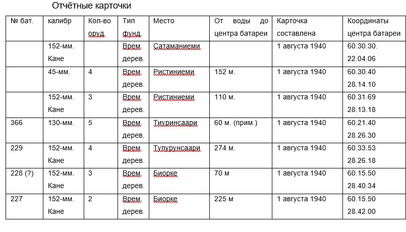

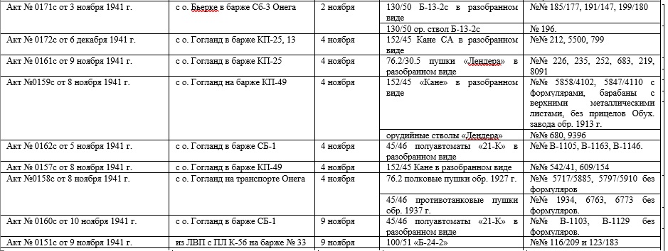

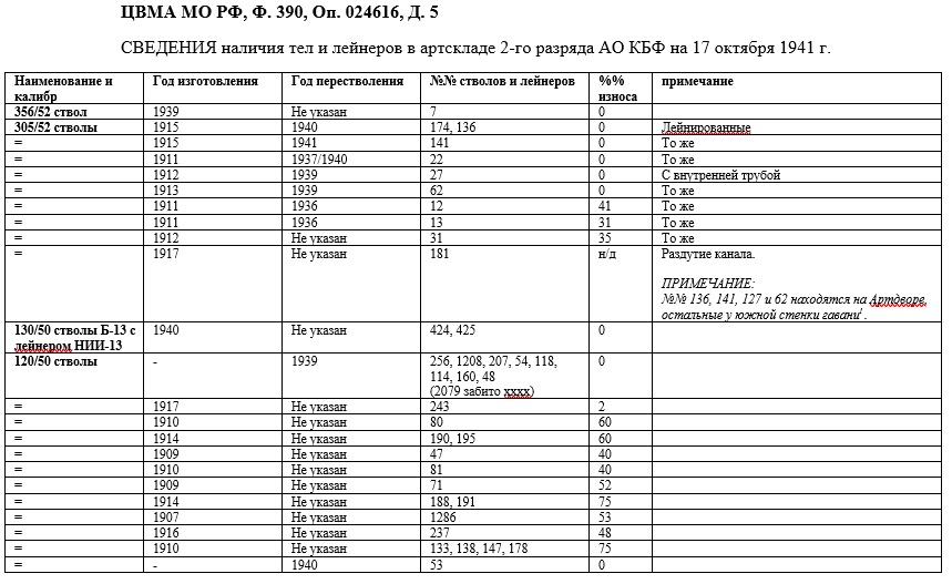

Там же:
index.php?t=getfile&id=34339&private=0

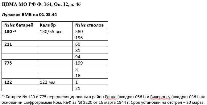

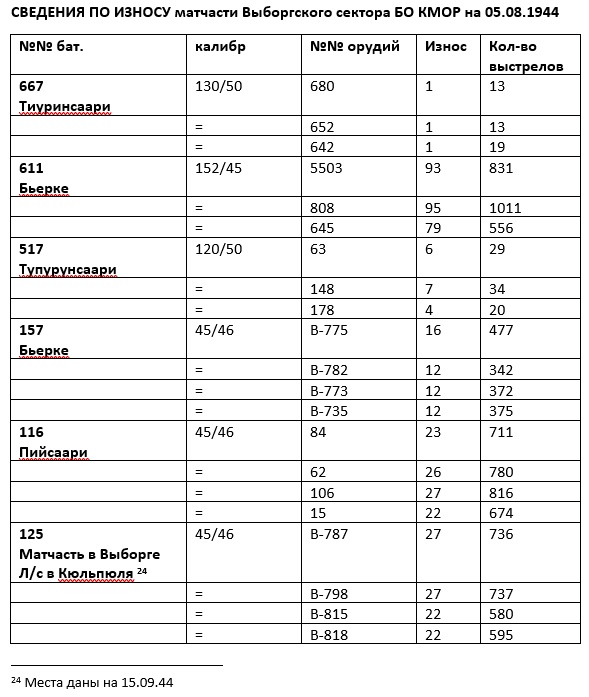

Лужская ВМБ на 01.05.44
index.php?t=getfile&id=34346&private=0
index.php?t=getfile&id=34347&private=0

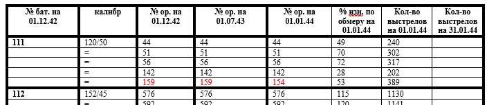

ЦВМА 390-024616-5
index.php?t=getfile&id=34349&private=0

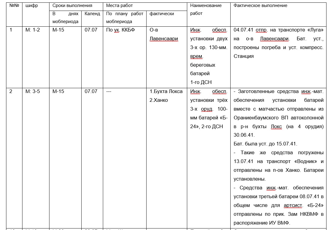

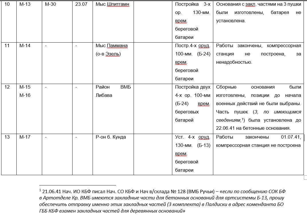

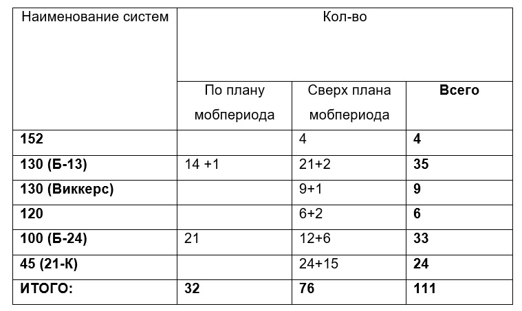

Подборка документов по мобпериоду 1941 года в части береговой обороны КБФ.
ЦВМА МО РФ Ф. 473, Оп. 019649, Д. 11
Доклад «Об итогах мобилизации в 1941 г.» Начальника штаба КБФ на № 31/199с - Начальнику инженерного управления ВМФ СССР, датированный 7 октября 1941 года.
Составил Нач. инженеров КБФ военинженер 1-го ранга КОНОВАЛОВ, 30 сентября 1941 года.
крупные выписки
План работ по инженерно-мобилизационному оборудованию театра КБФ в 1941 г. составлен на основании директивы Начальника штаба КБФ № 1оп/654сс от 28 сентября 1940 г.
Составленный ИО КФБ план работ мобпериода на 1941 г. представлен на утверждение в НКВМФ (Инженерное управление) 13.12.40 г. № м/281сс от 11.12.40 г.
Утверждённый зам. НКВМФ СССР вице-адмиралом Левченко план работ мобпериода на 1941 г. получен на КБФ 04.07.41 г. № 182114с
Утверждённым планом работ мобпериода по КБФ на 1941 г. предусматривалось:
1. Инженерное обеспечение сухопутной обороны береговых, железнодорожных и зенитных батарей. Имелось в виду инженерно-материальное обеспечение работ, производимых личным составом самих батарей по непосредственной обороне («самообороне»), исходя из штатов и табелей вооружения военного времени.
2. Инж.-мат. обеспечение установки 130-мм. (Б-13) и 100-мм. (Б-24) временных береговых батарей, всего:
А. 130-мм артсистем 14
Б. 100-мм. артсистем 21
3. Постройка и оборудование вышек для развёртываемых по мобилизации постов СНИС.
4. Инж.-мат. обеспечение работ сухопутной и противодесантной обороны Выборгского сектора БО ГБ КБФ.
5. Постройка сборных полевых, т.н. «Уральского типа», бань и дезинсекторов (по 30 шт.).
Общая стоимость всех работ мобпериода, включая и исключение из плана при его утверждении работы по устройству и оборудованию пять манёвренных оперативных баз для т/к 6.212.000 рублей.
Утверждён план работ мобпериода на сумму 4.394.000
Согласно указаниям Инженерного Управления ВМФ и директивы Нач. штаба КБФ № 1оп/654сс требовалось создать неприкосновенный запас средств инж.-мат. обеспечения работ мобпериода, в первую очередь для установки временных батарей.
Ориентировочная заявка на отпуск средств:
1. Для создания неприкосновенного запаса средств инж.-мат. обеспечения
2. На связанные с этим расходы по транспортно-складским операциям и
3. Проектно-сметные и изыскательские работы в сумме 1.550.000 представлена в ИУ ВМФ 12.09.40 г. № м/258сс
Фактически средства в сумме 550.000 рублей были назначены в марте 1941 г. (извещение № 182100сс от 25.03.41), из них на 2-й квартал 1941 г. (апрель-июнь) только 200.000 р.
Указанные средства были отпущены исключительно (параграф 18, ст. 58-А) на оплату заказов, без права расходования на другие виды обеспечения: транспортно-складские операции и проектно-сметные и изыскательские расходы.
Уточнённая смета-заявка на заготовку в неприкосновенный запас средств инж.-мат обеспечения выразившаяся в сумме 988.810 р. была представлена в ИУ ВМФ 30.04.41 г. № 001447.
В представленную 30.04.41 заявку не были включены уже имевшиеся на складах Инженерного Отдела КБФ в Ленинграде и, главным образом, в Ораниенбауме: оборудование, инструмент, подъёмно-транспортные приспособления и материалы, ориентировочная стоимость которых по состоянию на 01.01.41 г. составляла 1.022.338 р.
Недостаточный по сумме и поздний по сроку отпуск средств на заготовку моб. Периода и полное отсутствие средств на транспортно-складские операции безусловно вредно отразились на подготовке в 1-м полугодии 1941 г. работ по инж.-моб. оборудованию театра КБФ.
Выполнение работ по отдельным видам и пунктам работ: указано в прилагаемой ведомости: «Сведения о выполнении плана строительства на КБФ в мобпериод»:

Всего с начала военных действий до 1 августа 1941 г. установлены (или заготовлены и отгружены средства инж.-мат. обеспечения установки) артсистемы:
index.php?t=getfile&id=34364&private=0

С 23 июня по 1 августа ИО КФ проведены работы, не предусмотренные мобпланом:
• 130 мм батарея на о Осмусаар
• 100 мм батарея на м. Паммана о Эзель
• 100 мм батарея на м Юминда бухта Покса
• 100 мм батарея место Вейнупе
• 130 мм. батарея место Кунда
• 10 пушек 130 мм /б-13/ на Пулковских высотах
• 9 пушек 130 мм. стар образца в р-не Дудергофа (р-н Ленинграда)
• 2 пушки 120 мм на о. Лукулансаари (ладожское озеро) (прим.: уверен что опечатка, - на Лукулунсаари, на Ладоге, десантная операция прошла стремительно, и туда по отчетам МОЛиОР везли 122-мм. и 152-мм. гауцбицы; тогда как 120/50 в то же время шли на Валаам, где и были поставлены + позднее на Коневце).
• Две 3 х 45 на о Валаам
• Одна 2 х 120/50 на Валаам
• 2 х 130 мм. 3-х орудийные батареи на о.Лавансасари
• 1х 130 3 орудийных на о Бол. Тютерсе.
• 45 мм 3 орудийная батарея в районе Шлиссельбурга (приступили 23 июля)
• 45 мм 3-х орудийная батарея на Крестовских островах со сроком к 24 июля
• Две 3 х 45 в Гребном Порту Галерной гавани со сроком к 27 июля
• 2 пушки 45 мм в Торговом порту Ленинграда (приступили 23 июля)
В системе БО ВМБ Ручьи установлены 12 деревянных оснований с закладными частями для 45 артсистем (орудия установлены не были за отсутствием матчасти, основания разобрали и увезли в Ораниенбаумский ВП)
Заготовлены основания с закладными частями и доставлены на место большей частью. Посажена на отметки, но не установлена материальная часть за отсутствием таковой:
• 130 на м Шпитгамм
• 100 на м. Пяриспеа /бухта Покса/
• 45 в р-не Липово лужская губа Кургалово
• 45 в р-не Залесья Лужская губа Калгомпя
• 16 орудийных установок 45 мм в узлах сопротивления район Ропша-Мукково
Дополнит этот список ЦВМА 459-00872-13

Из дела 473-019649-45 - отчётные карточки на строительство некоторых батарей КБФ в 1940 году. Карточки подробные, у меня только основные их данные выписаны.
index.php?t=getfile&id=34368&private=0

В ЦВМА составил, как хотел года два назад, - полный список номеров морских орудий и батарей Кронштадтского и Ижорского УС за 1942 - 1944 гг., все калибры. Данные за январь 1944 г. почти везде равны данным за сентябрь 1944 г., за искл. оговорённого особо.
Ведомости за разные годы свёл в одну. Относиться к ней нужно внимательно, т.к. местами номера орудий написаны были в оригинале по разному.
Возможно, это опечатки писарей, а может смена стволов. Выделил такие моменты красным.
Помещаю их по ссылке, в ПДФ и Ворд для удобства работы (в ранних версиях ворд таблица может отображаться не корректно).
https://disk.yandex.ru/d/WRCu5D38QiA-bA
Структура таблицы такая.
index.php?t=getfile&id=34389&private=0
