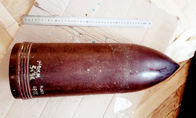

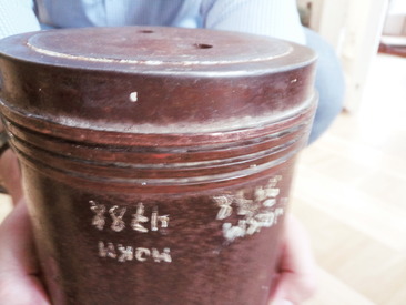

Сходил в музей, осмотрел снаряд лично. До этого пользовался инфой от музейных сотрудников.
RDX писал(а) пт, 10 января 2020 23:02
А какие ожидали - свинцовые?
У нашего снаряда 4 тонких пояска, характерных для снарядов 19 века. Попутно посмотрел в нашем краевом архиве дело из фонда Пермских пушечных заводов о заказах на 6", 8", 9" и 11" снаряды как раз периода работы там Н.Г. Славянова. В деле есть чертежи всех упомянутых снарядов кроме 6". По виду снаряды более крупных калибров похожи на 6".
Это снаряд к 6\45 Канэ с нормальным медным пояском, до стальных - еще 50 лет
Очень сомневаюсь, что это снаряд к пушке Канэ.
Днище снаряда выглядит вот так. Отверстие под взрыватель там вообще отсутствует. Похоже, это вообще какой-то "выставочный" образец.

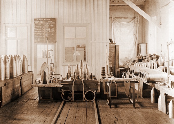

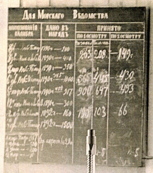

Есть ещё такое фото. Кабинет приёмки снарядов на ППЗ. 1890-е гг.

Re: Опознайте [сообщение #59395 является ответом на сообщение #59389] сб, 18 января 2020 13:05 Переход к предыдущему сообщенияПереход к следующему сообщения
Пермяк писал(а) сб, 18 января 2020 11:46
Вы уверены, что у снаряда 4 отдельных тонких пояска, а не проточки на одном пояске?
Не проблема. Нужна фотография крупным планом, а также данные по растоянию от среза до ведущего пояска и ширина ведущего пояска.
Форма снарядов могла совпадать но до 1907 г снаряды были по длинне меньше 3 клб.
Кстати снаряды для сдаточных стрельб взрывателя не имели.
А взвесить его нельзя?
[Обновления: сб, 18 января 2020 13:06]

Re: Опознайте [сообщение #59397 является ответом на сообщение #59395] сб, 18 января 2020 16:19 Переход к предыдущему сообщенияПереход к следующему сообщения
Пермяк
Сообщений: 349
index.php?t=getfile&id=32048&private=0RDX писал(а) сб, 18 января 2020 15:05
Крупный план поясков снаряда есть пока только такой.
А зачем надо было делать проточки в сплошном пояске?
Штатных весов в музее нет.
Дикий житель глухих мест
[Обновления: сб, 18 января 2020 16:22]

Re: Опознайте [сообщение #59399 является ответом на сообщение #59397] сб, 18 января 2020 18:03 Переход к предыдущему сообщенияПереход к следующему сообщения
Пермяк писал(а) сб, 18 января 2020 16:19
Ширина ведущего пояска должна быть 22,9 мм, расстояние от среза 19,1 мм если совпадет то точно Канэ.
Форма ведущего пояска с проточками делелась для боеприпасов картузного и раздельно-гильзового заряжания для предотвращения прорыва газов вперед.
Судя по снимку дно привинтное, (два отверстия - для спецключа для затягивания ввинтного дна). Ввинтное дно явно технологическое, до снаряжения ВВ, но могли стрелять и такими с инертным ВВ.
Весы можно взять быьтовые - 42 кг вполне меньше женского веса.

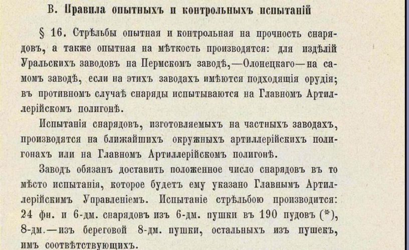

Как бы мое мнение из встречавшихся вопросов.
Снаряд принадлежит военведу к 6дм п.190 пудов. Думал найду за неделю его чертеж, но нашел цветное описание этой пушки - для моделистов рай - все чертежи до болтика со всеми станками. Но изделий в альбоме не было.
Не отвлекаясь на детали, пушки и снаряды к ней делали и на Урале, также испытывались снаряды с частных заводов.
В середине 90-х 19 века в военном ведомстве стал применяться бездымный порох, что соответственно толкнуло номенклатуру изделий.Действие б/д пороха в канале ствола отличное от дымного, и следовательно нужна была более надежная обтюрация в канале ствола, поэтому уширили ВП. Было две канавки, стало три.

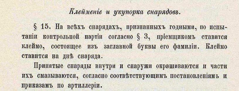

Клейма на донной части - первая буква фамилии приемщика. Остальное прилагаю.

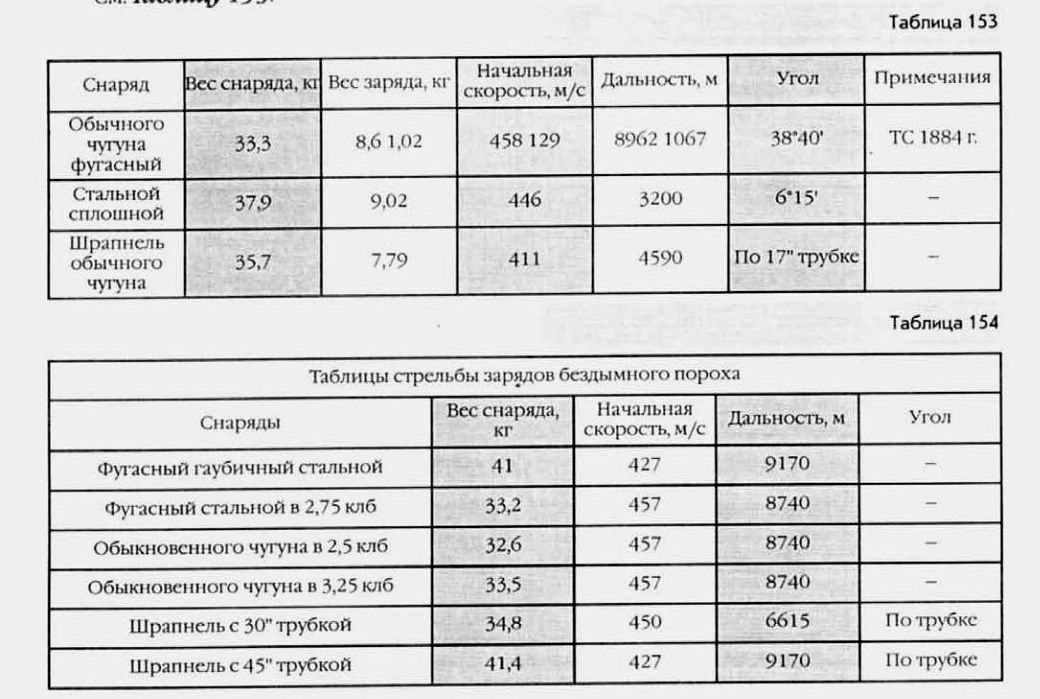

На мой взгляд (из Энциклопедии Широкорада) это стальной фугасный.Обыкновенного чугуна, обычно имели головной взрыватель, а вот упомянутый в 3.25клб не видел чертежа. Точнее не могу пока. А если глубже - Журналы ГАУ 1894-96гг. У меня нет времени копать дальше. Но если встретится - поделюсь.
